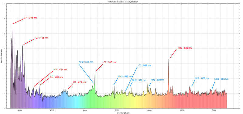

Voilà, après pas mal de tâtonnements et d'essais plus ou moins réussis depuis huit jours, j'ai fini par obtenir un spectre de 41P regardable.
41P_Tuttle-Giacobini-Kresak_20170329_800x375.jpg.
J'ai identifié les raies principales, en rouge pour celles pour les quelles je n'ai pas trop de doutes, en bleu pour les raies que je ne voyais pas bien dans les spectres précédents et pour lesquelles l'identification n'est pas absolument certaine.
La composante solaire est déduite du spectre, mais je ne pense pas que cela se sente beaucoup car dans le spectre de 41P, les émissions dues au molécules CN, CH, NH2, C2 et C3 prévalent largement sur les poussières qui réfléchissent la lumière du soleil.
Conditions de prises de vue : ciel calme sans Lune bon seeing, QSM 19.5 C11 EDGE réduit à 0,7 soit 1960mm de focale Spectroscope LISA fente de 23 microns. Guidage sur la comète (Atik 314L) poses de 6s pour le guidage, prise des spectres 6x900s en 2x2 avec Atik 460EX.

Jolie manip, bravo. une question d'ignorante : y a pas du tout d'oxygène dans le spectre (libre ou pas) ?
Je tente une explication.
Il y a de l'oxygène dans les comètes, il est combiné à d'autre éléments (C, H) on le trouve principalement sous la formes H2O et CO2. Mais ce n'est pas parce qu'un élément se trouve dans la noyau que l'on va forcément le voir sur un spectre. Le noyau de la comète est très petit, l'ordre de grandeur c'est de la centaine de mètre au kilomètre, autant dire que vu de la terre (ici 15 million de km) son image n'occupe qu'une fraction de pixel et comme ce noyau n'émet pas de lumière par lui même, ce que l'on voit sur le spectre c'est surtout l'image de la coma autour du noyau éclairée par la lumière solaire.
La coma c'est un nuage de gaz très ténu qui contient ces composé (OH, H2O, CO2, CO) qui ont été sublimés. Pour voir un élément dans un spectre, il faut que l'élément ou le composé qu'il aura formé soit excité et réémette de la lumière en se désexcitant. Il faut aussi :
1/Que la longueur d'onde émise se trouve dans le domaine de longueur d'onde du spectre, ici entre 400 nm et 700nm. Ce n'est pas le cas pour les composés contenant de l'oxygène se trouvant dans la coma.
2/ Que cette émission ne soit pas masquée par l'émission d'un autre élément. Pour l'oxygène libre qui émet à 557.7nm, 630.0nm et 636,4 nm, la difficulté est que les raies de cet élément tombent pratiquement sur celles de d'autres éléments C2 et NH2 qui vont le masquer, la résolution de ce spectre ne permet pas de différentier les raies de [OI] de celles des autres composés. Si tu regardes le spectre tu peux voir qu'il y a effectivement quelque chose à ces longueur d'onde, mais je n'ai pas attribué ces émissions à [OI] car est impossible d'en être sûr avec un spectre de basse résolution (ici environ 850).
Il y a aussi des composés contenant de l'O (CO+, H2O+, OH+) que l'on peut trouver dans les queues de comètes (donc au-delà de la coma) et qui émettent dans le domaine du visible. Cependant la queue de cette comète, s'il y en a une, est trop faible pour être mesurée avec mon matériel, donc on ne la voit pas.
