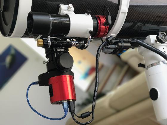

Voilà,
ça donne ceci :
pose de 2 à 5 secondes, sous Prism ou PHD, pas de soucis je trouve toujours une image guide sur un 254/1000
J'ai juste dû baisser le flux usb car cela me faisait des parasites sur l'imageur comme je suis branché sur son hub en usb2. l'asi1600 est en usb3.
si tu as des questions
du coup tu auras encore plus de lumière et de champ, (ça dépend quand même de la lunette guide, pas un mini truc..)
Mais sur un chercheur SkyWatcher, je n'ai pas de soucis non plus.
Il faut quand même regarder les rapports d'échantillonnage entre guideur et imageur pour rester cohérant.

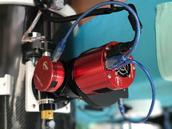

Moi j'ai des questions, je profite du post 😊
Quel DO as tu pris, le ZWO ?
As tu eu besoin de bagues pour régler ton backfocus ?
Est ce que la MAP des 2 caméras se règle facilement avec le DO ?

ça donne comme ça :
je crois que ZWO font d'ailleurs un adaptateur pour les chercheur, à regarder, mois je l'ai fabriqué.
par contre, je viens de voir que tu as la version couleur, non ? elle doit être moins sensible que la mienne, mais sur lunette guide ça ira.

@krot:
il faut baisser le flux usb des deux cam pour quelles puissent s'aimer :wub: je suis entre 40 et 50.
Je passe par le drivers ascom pour la 120 et le drivers natif sous Prism pour la 1600. sinon ça bug aussi
j'ai prix un DO Atik car il fait la màp par une molette sans faire tourner la caméra et est précis et fin, sur le DO ZWO, la caméra tourne lors de la mise au point.
juste une bague de 1mm entre caméra et raf pour ne pas toucher les filtres, et 0.4mm entre raf et DO pour l'orientation, je dois être à 55.4mm

Idem, j'utilise la 120mc en autoguidage avec PHD sur une lunette guide de 60mm et aucun problème, ça fonctionne très bien.
