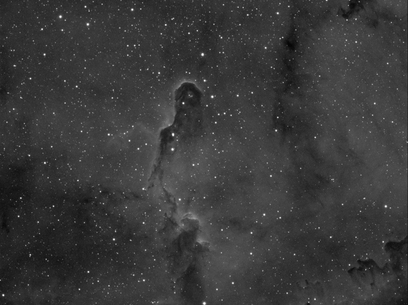

Hello,
Je vais éviter de créer un nouveau post pour ça. Voici une brute de 900 sec en ha faite cette nuit. Cette fois je me suis fabriqué un masque de bahtinov et je pense que la finesse est bien meilleure. Vous en pensez quoi ?
Merci à vous deux, le seul problème du bahtinov c'est que pour refaire la map il faut toucher le télescope ce que l'autoguidage n'apprécie vraiment pas du tout ... Une idée ?
Et deuxième question, c'est normal qu'avec l'arrivée de la Lune la finesse de l'image se dégrade un peu (en sachant que j'avais un OIII 6nm et des poses de 900 sec) ?
moi je refais la MAP avec un comparateur que je dois toucher aussi, c'est pourquoi j'arrête l'autoguidage pendant que je reprends le point, ça ne dure pas longtemps.
Sinon la finesse ne change pas avec l'arrivée de la lune, si elle bouge c'est à cause d'autre chose, en général quand la température baisse.
@+, Thierry
