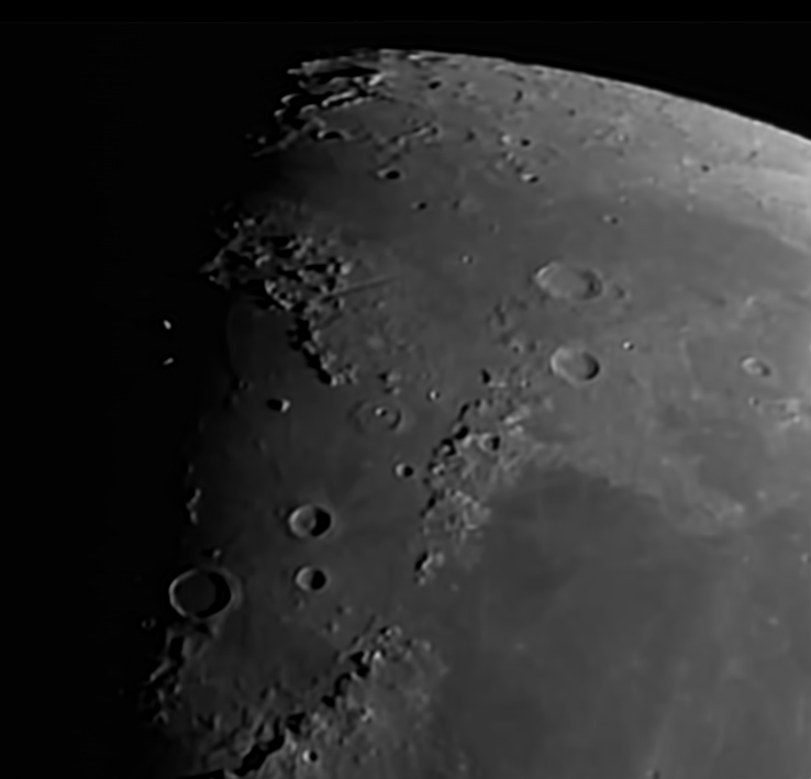

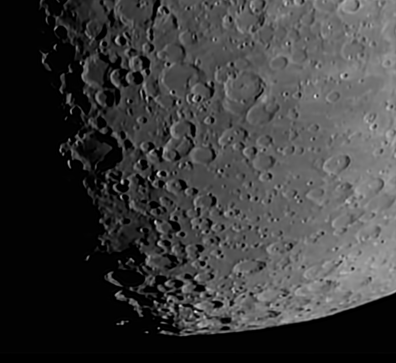

Voici mes premiers essais concluants de lunaire avec ma 60/700 en tracking manuel une C270.
Traitement avec PIPP, AS3 et registax pour les ondelettes.
Mes précédentes tentatives terminaient sur un très mauvais stacking (les rushs étaient plus jolies :D).
Ce n'est pas la peine de me rappeler que ce n'est pas magnifique, j'en ai bien conscience !
Je n'utilise pas un matériel fou et j'ai encore beaucoup à apprendre !
je trouve tes premiers résultats très bons si on considère le matériel utilisé.
Tu t'en sors très bien. La photo astro, c'est pas très compliqué mais ça demande tout de même un peu de temps pour tirer le meilleur de ton matériel.
Tu verras, tu feras des merveilles.
Alain
Moi je dis bravo, c'est un bon début vu ton matériel actuel !!
Peut être pourrais tu réduire ton format de capture (si tu le peux), histoire d'avoir davantage d'images/seconde ?
Merci :)
C'est vrai que hier soir j'ai utilisé un format de capture plus grand que d'habitude pour expérimenter. J'avais quelques pertes mais je tournais tout de même à peut près à 30fps, le max pour cette caméra. La buée m'a interrompu très tôt dans la soirée, je n'ai pu faire que 2 captures de 2min de la lune (~2500 frames en comptant les aléas du tracking manuel).

A 30 fps, c'est tout bon !! alors peut être bichonner encore un peu ta mise au point...à moins que tu aies un ciel aussi turbulent que moi ces derniers temps...auquel cas, attendons des jours...euh des nuits meilleures :)
Bonjour scouarn,
Je viens de visualiser tes 2 essais, je trouve les résultats à la hauteur vu les moyens employés.:)
Avec une lunette de 60 mm sans motorisation, je dit chapeau, très beaux clichés.:wub:
Oui, il faut revoir un peu la MAP qui n'est vraiment pas simple si le PO n'est pas motorisé.
Comment la connection est faite, avec quel adaptateur?, il y a un léger flou.
Très bel essai, continue et bravo.:)
Le ciel était assez bon, c'est bien possible que ma map n'était pas optimale, il faudrait que je bricole la molette pour une meilleure précision.
J'ai essayé de réduire ce flou aux ondelettes mais il doit venir de la map et/ou de la buée qui se formait car c'était pas terrible.

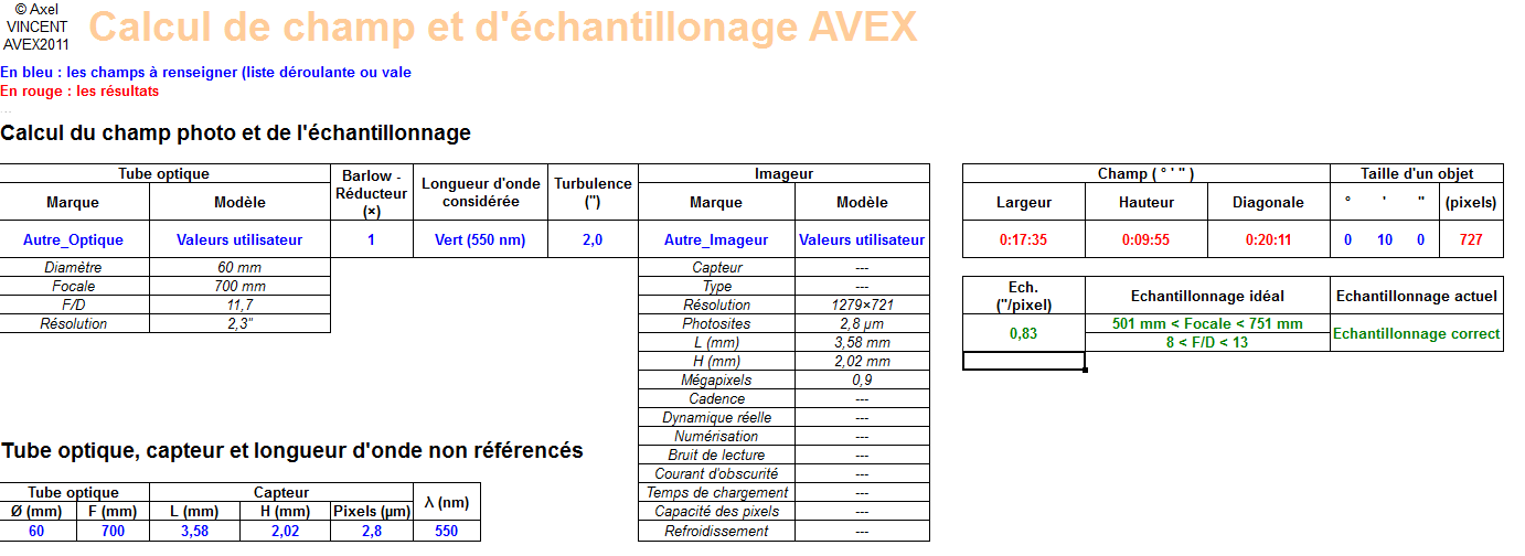

Mais n'oublions pas que la lulu fait 60mm : ne faudrait-il pas calculer l'échantillonage obtenu à la c270 en rapport avec le potentiel du tube pour voir quelle marge de progression ?

D'après une feuille excel trouvé sur ce site, mon échantillonnage serait de 0,83 "/pixels, ce qui devrait être dans la fourchette du "correct".
