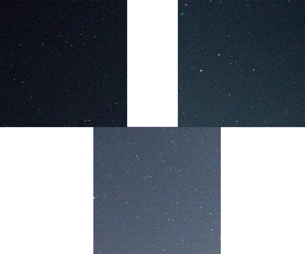

Voici deux exemples au 6D. Les temps de poses sont suffisamment courts pour éviter le moindre filé d'étoiles. (4 s dans le cas 1, 8s dans le cas 2)
cas 1, la lune est encore présente sur le coté droit, d'où l’impossibilité de mettre en évidence le vignetage.

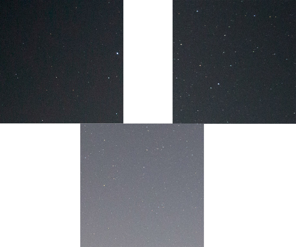

et les crops 100 % angles et centre
Cas 2, là on voit bien le vignetage Le coma est visible sur les étoiles brillantes à gauche

Un optique excellente. Les défauts optiques type astigmatisme ou coma sont négligeables pour moi (ils existent mais ça reste discret). La construction est top.
