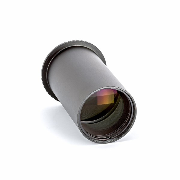

Une petite question: le filetage coté secondaire de ce correcteur de coma c'est bien 50.8 ?
https://www.telescopes-et-accessoires.fr/fr/correcteurs-optiques/184-correcteur-de-coma-sky-watcher-pour-newton-f-d-4.html
Je pose cette question car j'aimerai bien acquérir ceci afin d'améliorer les photos avec mon D7100.

Dans l'annonce il est mentionné M48 x 0,75 pour le correcteur, par contre pas de précision sur le filetage du filtre à part qu'il est en 2" ...
Edit : sur d'autres sites, il est précisé M48 !
Modifié par chatbleu54
Mesure externe en 2 pouces = 50,8 mm
Pour le filetage interne M 48 avec un pas de 0,75
Par contre côté appareil photo un adaptateur t2=M42/ m48
AttentionM42 en pas 0,75 ou 1mm par filet...
Pour un filtre 2 pouces ,c'est ok, le filetage interne est en m48
