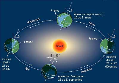

Le mot clef est "Inclinaison de l'axe de rotation de la Terre par rapport à la droite qui nous joint au Soleil" (un seul mot j'ai dit...) Bon, un petit dessin?
Ca, c'est le schéma traditionnel. Il a le mérite d'indiquer l'orientation constante de notre axe de rotation, toujours pointé vers l'étoile Polaire, malgré la révolution de la Terre autour du Soleil.

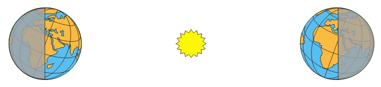

Si on le simplifie un peu en ne retenant que les positions de Solstice, il devient:
Ici, c'est l'été. L'hémisphère nord est incliné en direction du Soleil. Là, c'est l'Hiver dans l'hémisphère nord. Et l'été dans celui du sud...

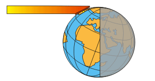

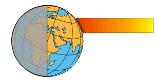

Voyons maintenant ce que reçoit comme énergie solaire, une contrée d'environ 50° de latitude nord:
En été, une surface de sol reçoit une certaine quantité d'énergie par seconde
En hiver, la même surface, à la même heure solaire, en reçoit une bien plus faible, car la surface s'est beaucoup rapprochée de la direction d'arrivée des rayons solaires.
Ceci peut se vérifier concrètement de plusieurs façons: Remarquez par exemple qu'en été, le Soleil est plus haut dans le ciel vers midi solaire (vers 14h) que l'hiver (vers 13h). Les ombres sont notablement plus courtes l'été que l'hiver. Vous pouvez aussi mesurer l'élévation de la température d'un bidon d'huile peint en noir, couché au sol, aux deux saisons extrêmes. Vous verrez qu'à une saison que je vous laisse deviner, la vitesse d'augmentation de température est plus importante qu'à l'autre...
