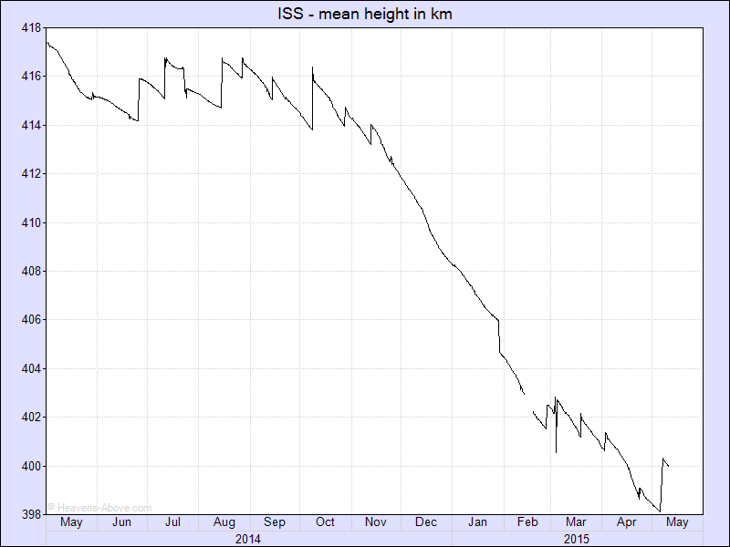

Petite question, pouvez me donner une idée du nombre de d'orbite , une donnée en temps , qui justifie un reboost de l'iss nécessaire a l'entretien d'une orbite stable? je sais pas si c'est francais mais merci d'avance !!

Petite question, pouvez-vous me donner une idée du nombre de d'orbites, ou intervalle de temps , qui justifie un reboost de l'iss nécessaire a l'entretien d'une orbite stable?

Ce graphique montre la hauteur orbitale de l'ISS au cours d'une année. Les re-boosts sont clairement visibles, ce qui augmente soudainement son altitude et sa décroissance progressive entretemps. L'altitude est la moyennée sur une orbite, et la diminution progressive est causée par la traînée atmosphérique. Comme on peut le voir sur le tracé, le taux de descente n'est pas constant et cette variation est causée par des variations de la densité de l’atmosphère externe dues principalement à l'activité solaire.
Je n'imaginais pas que les apports de vitesse étaient aussi fréquents et la vitesse de descente (à vue, 3km/mois) étaient aussi importante. J'imagine qu'un satellite plus petit, descendrait encore plus rapidement. On comprend que l'orbite basse se "nettoie" toute seule.
Il y a pleine de choses intéressantes dans la réponse du lien cité. Ainsi, on a gardé la station assez basse pendant sa construction pour tenir compte des limitations de la Navette et on l'a fait "monter" depuis. Un moteur VASMIR a été envisagé (a-t-il été installé plus récemment ?). Et enfin, il y a un graphique tenu à jour en permanence sur heavens above

L'ISS orbite aux alentours de 415km au-dessus de la terre mais au paravant était à 355km ce qui à présent économise la moitié de carburant qui était aux environs de 9,000 kilos par an. Cette orbite avait été choisi pour une multitude de raisons, entre autre les performances de la navette, minimiser les rayons solaires aux astronotes, etc.
