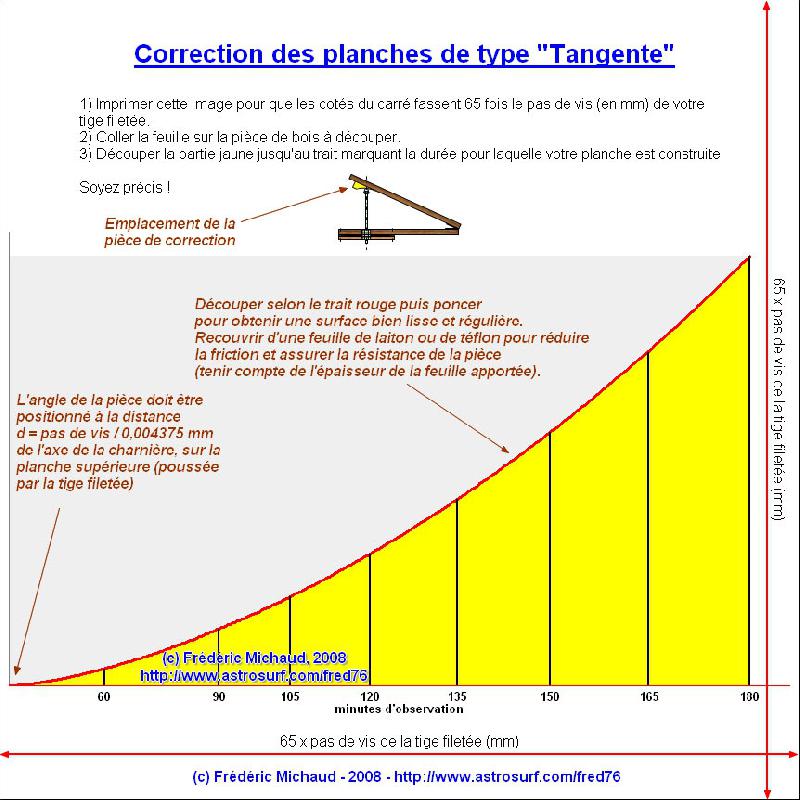

Je vais profiter de mes vacances dans ma famille pour utiliser les outils que je n'ai pas chez moi (faut dire que je n'en ai aucun !) pour fabriquer cette tablette pour mon 1300D -> visiblement simple
Je n'ai aucune compétence pratique dans le bricolage mais je pense qu'elle est faisable sans trop de soucis.
J'ai toutefois quelques questions :
1 - le pas de vis kodak, c'est bien ça ?
2 - comment fixer ces pas de vis ?
3- sa technique pour avoir une tige inclinable dont le point d'appui ne change pas (percer un boulon et le maintenir avec deux vis) me semble un peu compliquée, vous avez plus simple ?
4 - si vous pensez avoir des plans pour une tablette plus performante je suis preneur. J'en ai vu d'autres, mais moins détaillées.
Merci pour vos conseils et souhaitez-moi bonne chance !
http://csamneville.free.fr/astro/Trucs%20et%20astuces/Planchette/planchette.htm
- Pour le pas kodak, c'est bien ça
- Celle présenté se vis directement dans le bois après perçage approprié.
- On peut mettre une vis à l'équerre, fixe, est compenser le mouvement de déplacement par une petite plaque arrondie. Il faut que je retrouve le fichier
