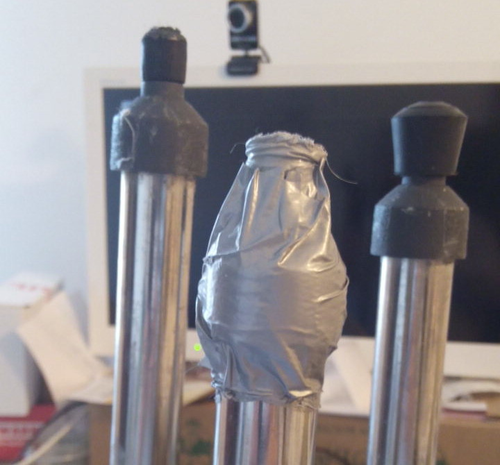

Les embouts du trépieds de mon EQ5 (équivalent) se sont usés rapidement.
L'embout caoutchouc se fait transpercer et ensuite éclate sur les côtés. J'ai eu l'idée de vous présenter ça pendant que je réalisais l'opération. Le bricolage de fortune avec du scotch toilé n'a pas tenu longtemps.
J'ai vu ça

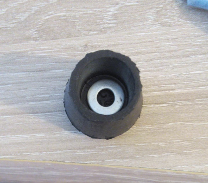

Et finalement, comme je déplace souvent, j'ai fini par rajouté un sur-embout avec une rondelle pour contenir la pointe métallique (c'est arrondi)
On m'a conseillé aussi un peu de colle à chaud, mais l'enrobage précédent avec l'adhésif toilé avait laissé pas mal de glue.
Note : l'embout est plus rigide qu'il n'en à l'air. voir Ajile sur Amazon (pour moi 5-6€ le pack de 4, acheter aussi des rondelles pour boulon M5 par exemple ou ce qui convient pour votre pointe)
