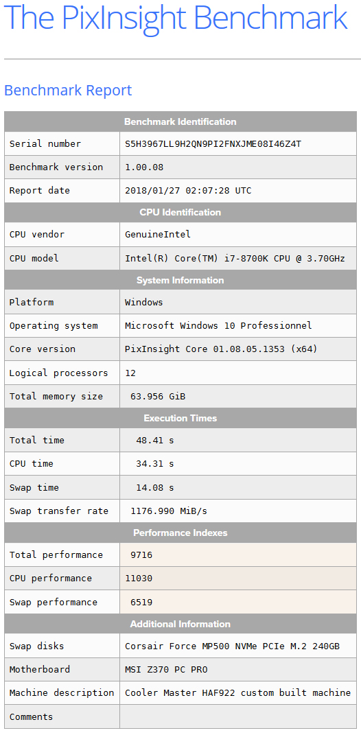

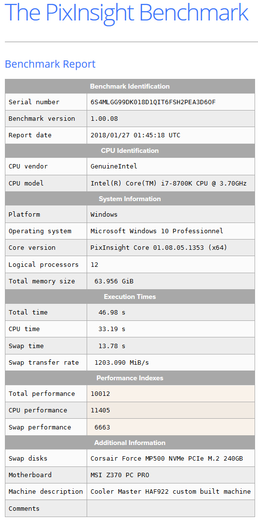

Voici les deux Benchmark obtenus pour Pix :
Le SSD, et ici en M.2, améliore considérablement les perfs du Swap.
Sous Pix, dans l'onglet Edit, il y a le mode Preferences puis Directories & Network. Notifier le disque et chemin utilisé le plus performant pour le Swap. Mais en amont il faut un très bon disque de toute façon.
