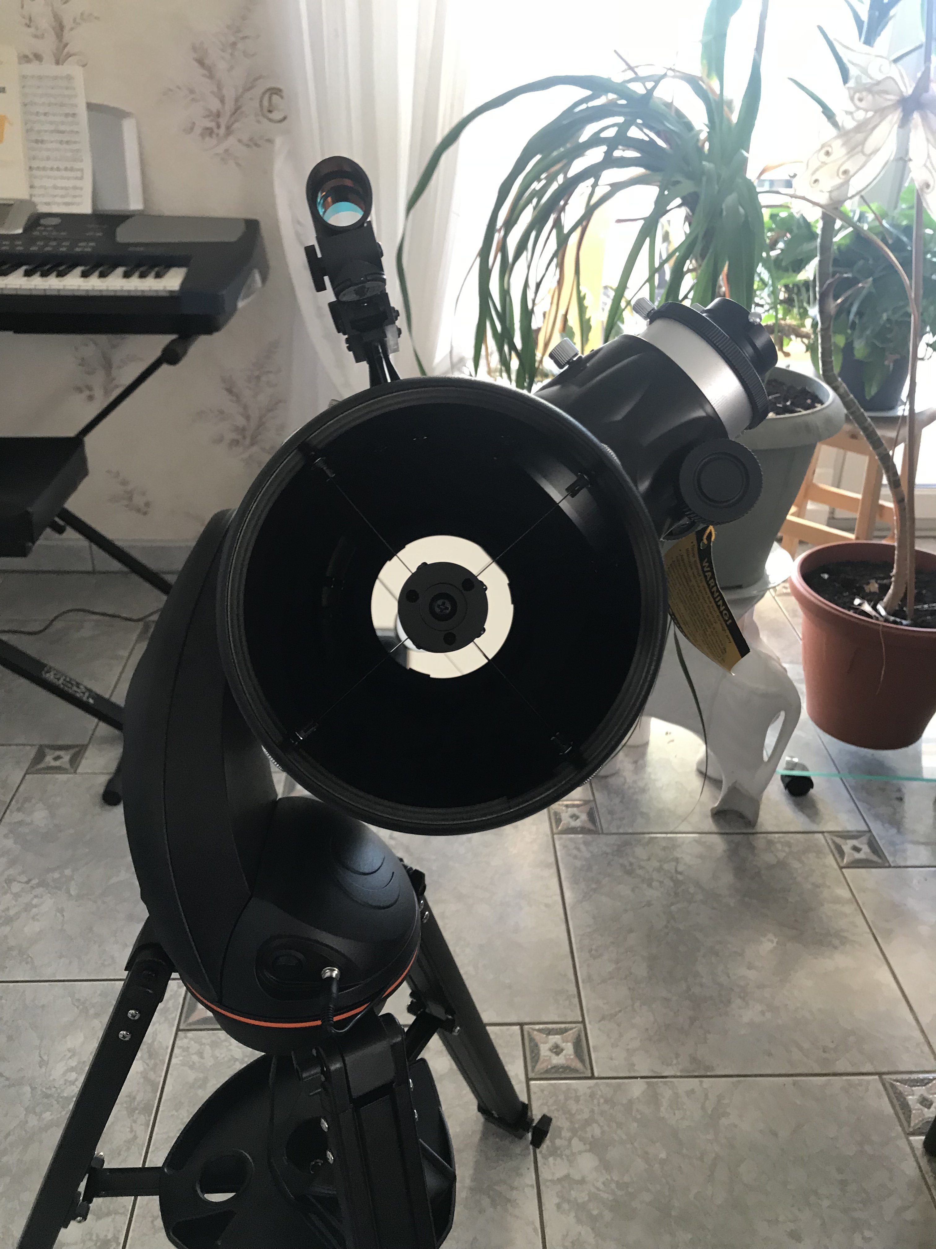

Samedi j’ai passé ma journée à lire des articles pour réaliser les différents réglages à faire pour collimater un télescope. Mais je n’y parviens pas. Je vais mettre différentes photos ci-dessous. Avant de les mettre, je sais que le miroir primaires n’est plus réglé comme il faut (il n’était pas comme ça hier soir), et vous allez le voir sur ces photos.
Les photos ne sont pas très claires mais je penses que vous pourrez peut être repérer certains problèmes.
L’araignée me parait centrée, chaque branche fait 6cm à quelques micromètres près (moins d’1mm en tout cas).

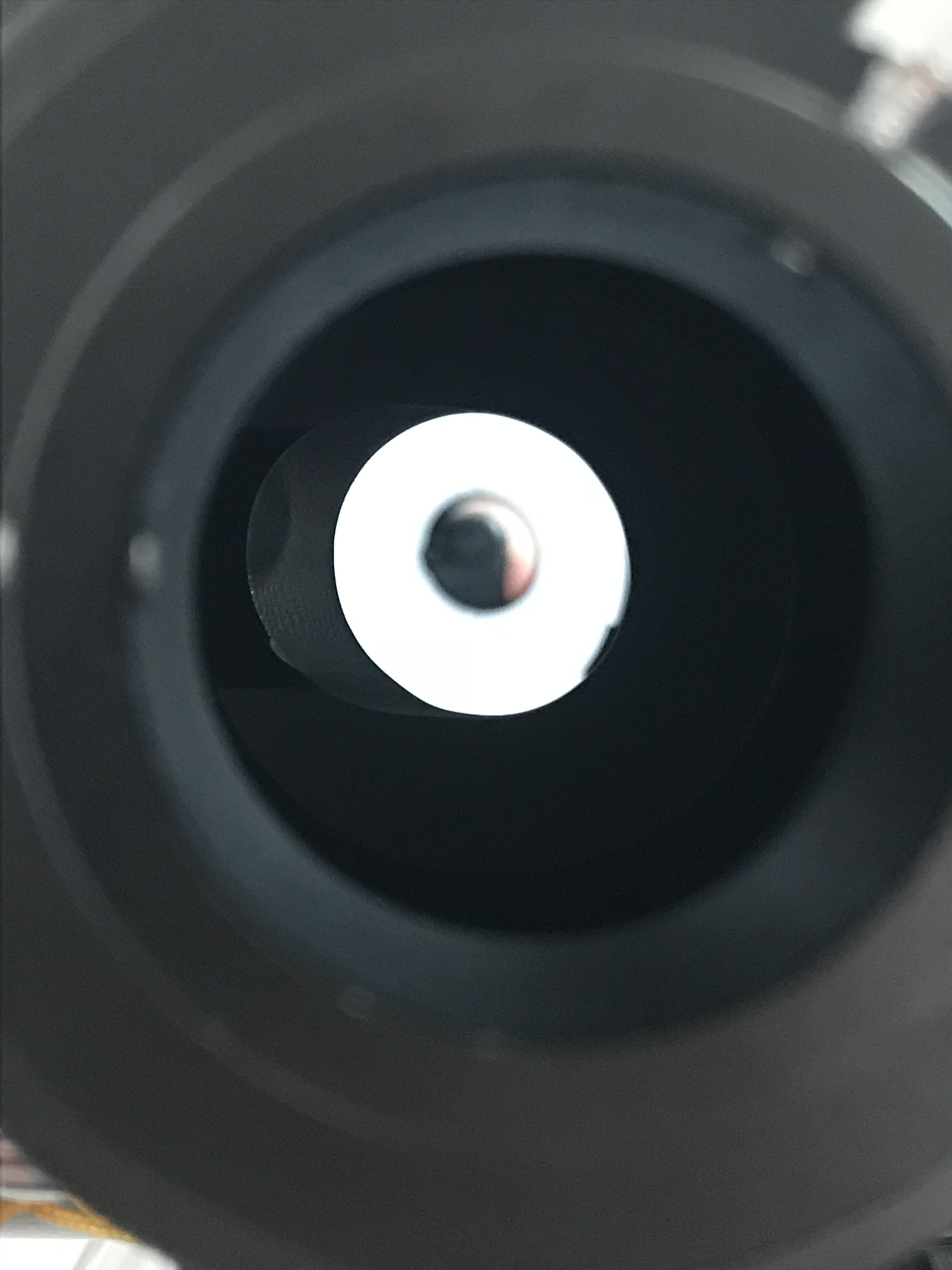

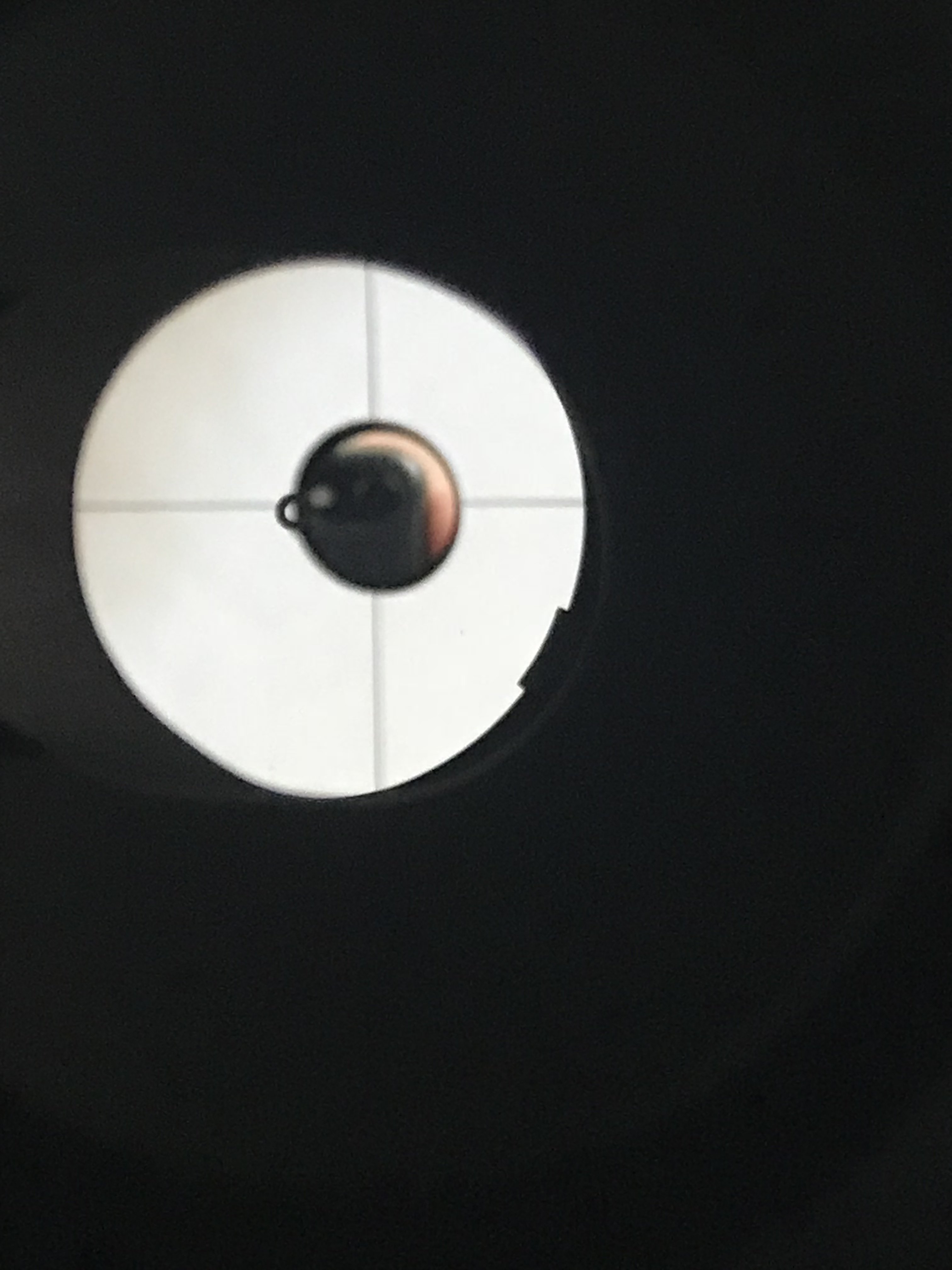

Quand je regarde dans le porte oculaire, le miroir secondaire me paraît rond mais la bordure noire semble être légèrement elliptiques (pourquoi ?).
Quand j’essaye de mettre l’oeillet du miroir primaire au centre de mon œil, le miroir secondaire n’a plus l’air centré.
Je viens donc vous demander de l’aide, j’ai passé environ 8h à essayer de régler le télescope plus 2h ce matin mais sans succès... J’espère vous avoir donné toutes les informations nécessaires.

Bonjour Damien,
Le secondaire est complètement déréglé, on ne voit qu'une patte de bride du primaire.
Si les branches d'araignée sont équilibrées, ne pas y toucher.
Il faut jouer avec les 3 vis du secondaire pour lui faire prendre une forme ronde et non elliptique et éventuellement jouer sur la vis centrale pour avancer ou reculer si besoin.
Dès qu'il apparaît bien centré dans le PO avec un offset avec le reflet des 3 brides du primaire, tu n'y touche plus et direction du primaire pour l'aligner avec les vis poussant et tirant.
As-tu un œillet de collimation sur ton primaire?
As-tu un outil de collimation, un cheschire ou un œilleton pour t'aider parce qu'a l’œil nu, c'est très compliqué?
As-tu un club près de chez toi pour t'aider et bien expliquer avec les gestes car derrière un pc...c'est difficile tant qu'on n'a pas vu les dégâts en direct.

  Le 08/07/2018 à 08:53, Yiw a dit :
Deep, pour les pattes de bride du primaire c’est le secondaire qui est déréglé ou le primaire ?
Voir davantage
C'est le secondaire, on doit voir les 3 pattes des brides du primaire, un soucis d'inclinaison.
Pour les vis du secondaire, quelque chose me surprend, il y a bien la vis centrale, en revanche les trois autres, j’ai l’impression qu’il s’agit d’une clé, je vais essayer de voir ça de plus près.
Voir davantage
3 vis qu'il faut bouger avec une clé, c'est fragile.
On les bouge un peu et on observe dans le PO voir comment cela se comporte et dès qu'il est centré dans le PO, on n'y touche plus.
Il faut jouer avec les 3 et on bouge une vis à la fois, de très petits coups de clé bien sûr.
Les tutos, c'est bien mais le gars qui le fait, pour lui c'est fastoche mais pour celui qui regarde, il se frotte la tête!:s
Essaye voir si tu peut te débrouiller et au pire vas au club.
T'inquiète, ton scope n'est pas mort, un très gros réglage et c'est tout.
Pour le réglage, il faut soit un œilleton qui sera moins précis sinon un cheschire.
https://www.pierro-astro.com/materiel-astronomique/accessoires-astronomie/collimation/oculaire-de-collimation-cheshire_detail
https://www.pierro-astro.com/materiel-astronomique/accessoires-astronomie/collimation/collimateur-par-reflexion-coulant-31-75mm_detail
