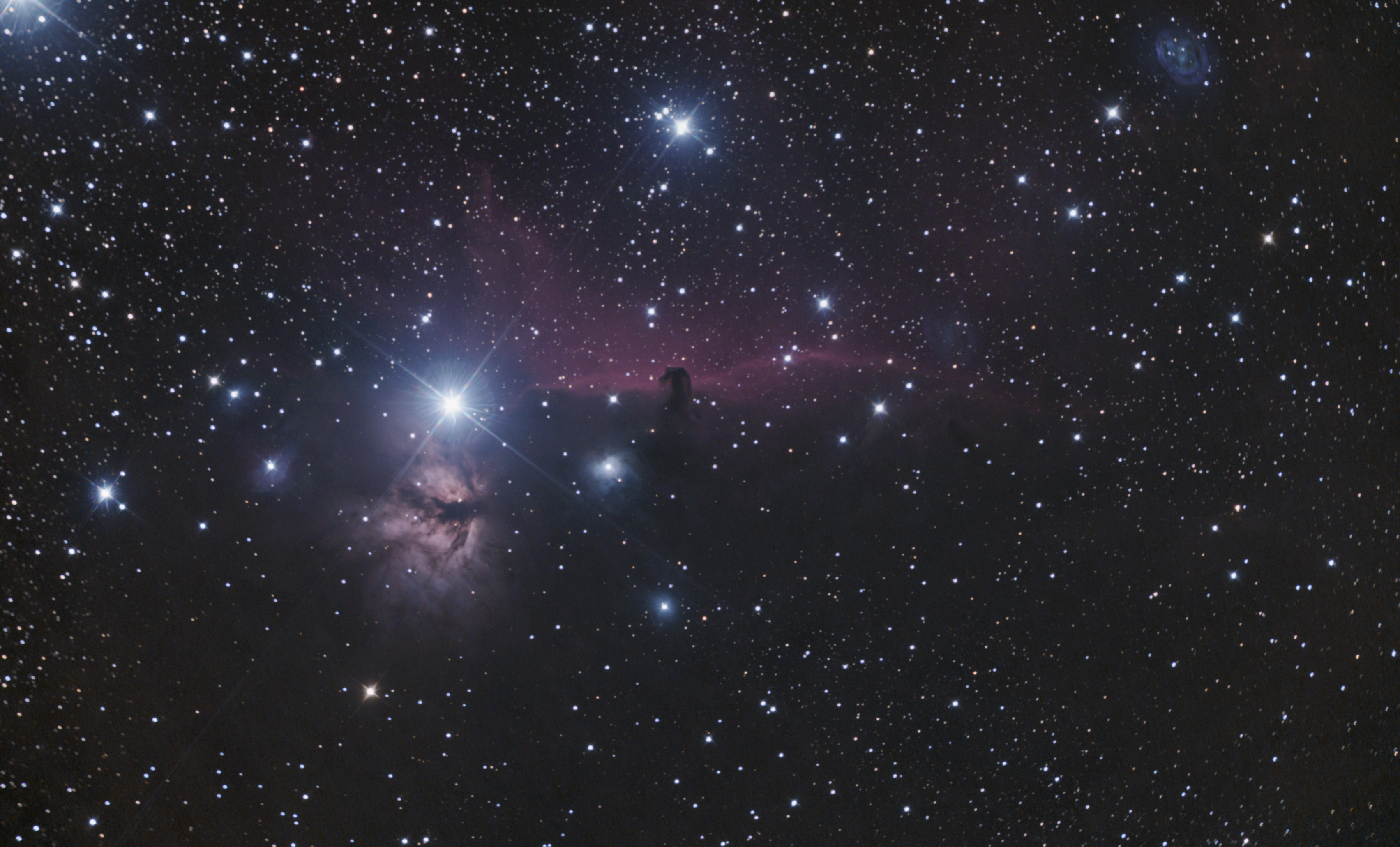

Encore des soucis de trame sur cette image. J'ai pourtant essayé de faire un peu de dithering manuel avec la raquette, mais peut être pas assez. Un coup de raquette de temps en temps entre des poses de 20s à l'A7s.
Custom Comet Catcher 140 ouvert à 3.6/vixen SPDX
20mn de pose seulement, traitement succins vu la trame sous PS
Des conseils pour virer cette trame? faudrait il donner un coup de raquette entre chaque pose?
Sur un écran de bureau , je ne vois pas de problème de trame du a l'absence de dithering . Ce qui me saute aux yeux est un problème de flat.
Pour ces "zébrures" a G je dirai plutot un problème optique , type reflet mais sans aucune certitude.
Il y a aussi un manque de planéïté du champs , les étoiles a droite partent en croissant , le reflet de l'étoile centrale n'est pas symétrique, les spikes non plus  ( un est dédoublé)
Voilou pour des critiques constructives
Qd je fais du dithering manuel , surtout avec la SA, 1 coup  /15 min suffit d'habitude pour des poses unitaires de 60-90 sec, voir moins qd j'oublie.

Le champs est en 24X36 et mon correcteur de coma en 2", d’où les soucis de planéité.
La collim n'a pas été faite avant la cession et j'ai une branche d'araignée de traviole :be:

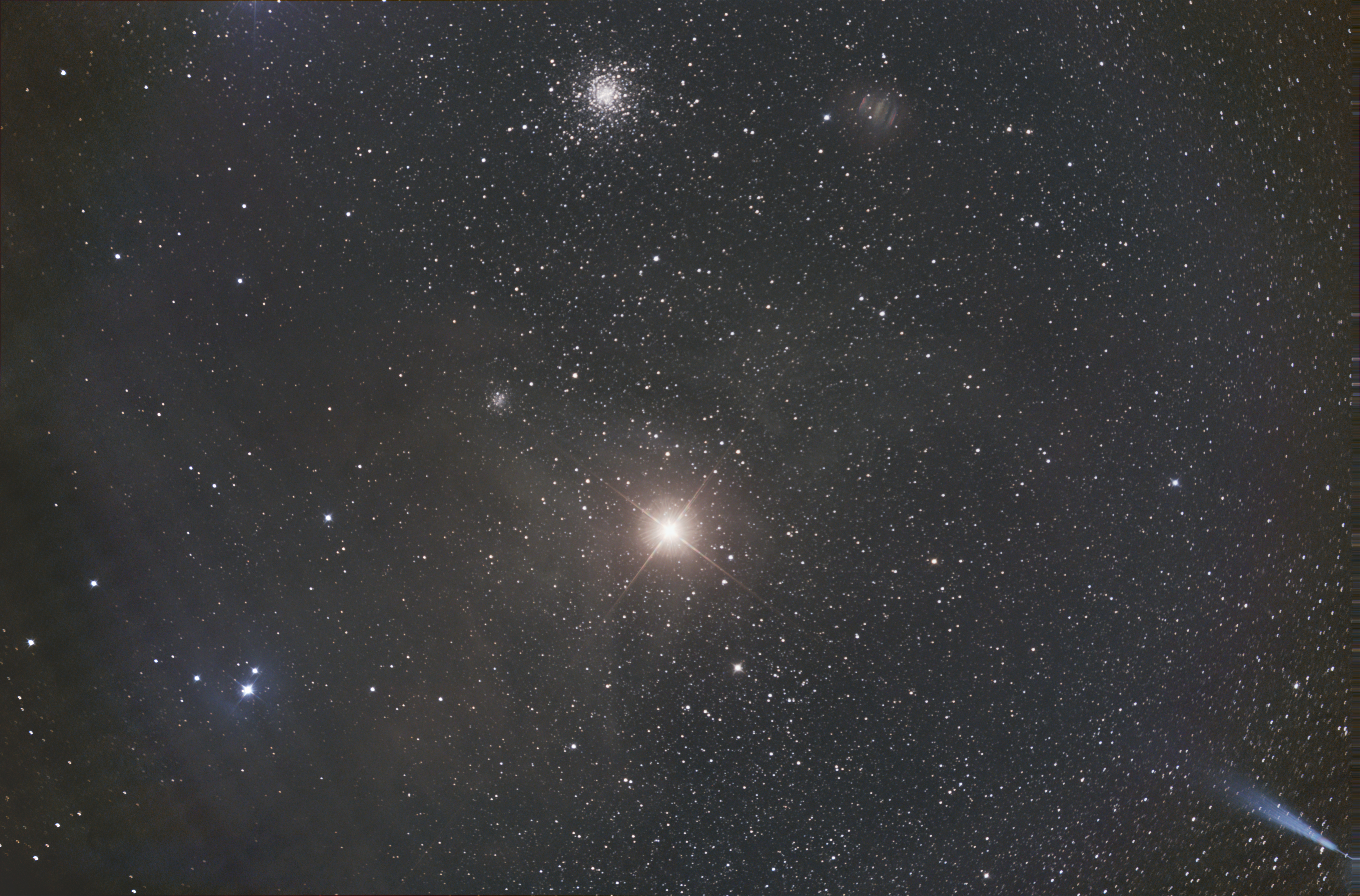

Pour les reflets, j'ai des soucis sur toutes mes prises, la lame de schmidt pose soucis apparemment:

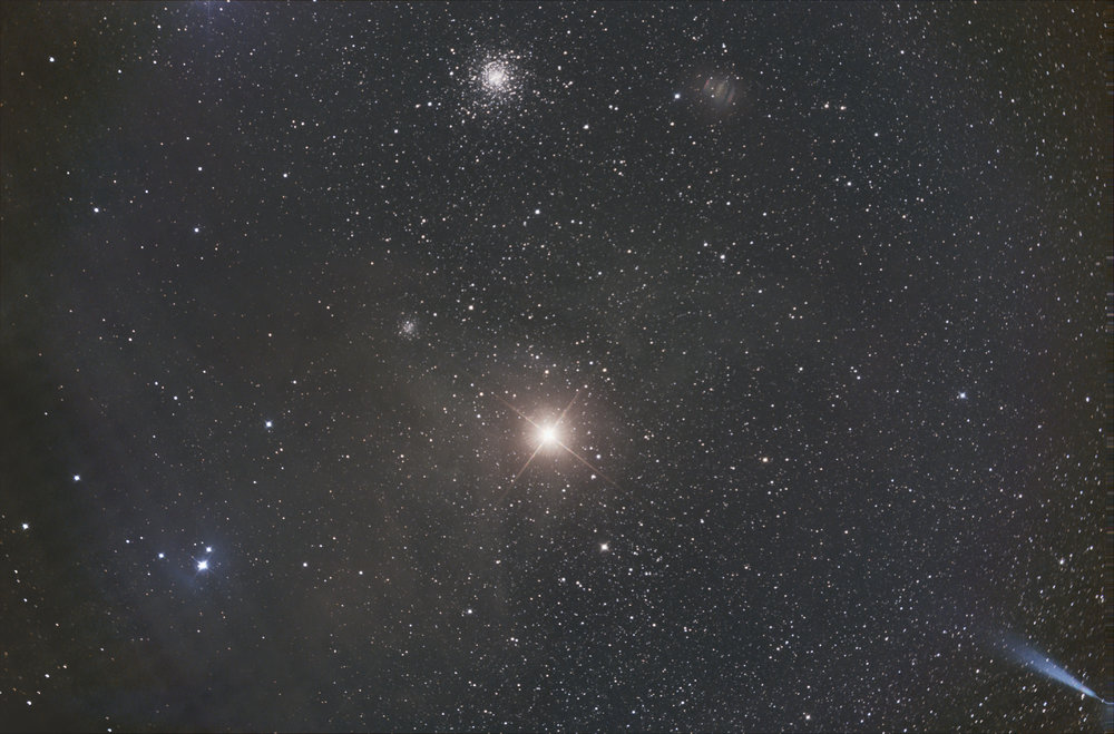

Et j'ai le même soucis de "trame" sur cette image....
