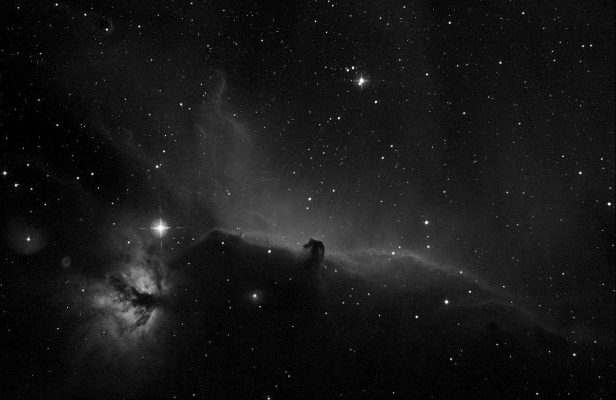

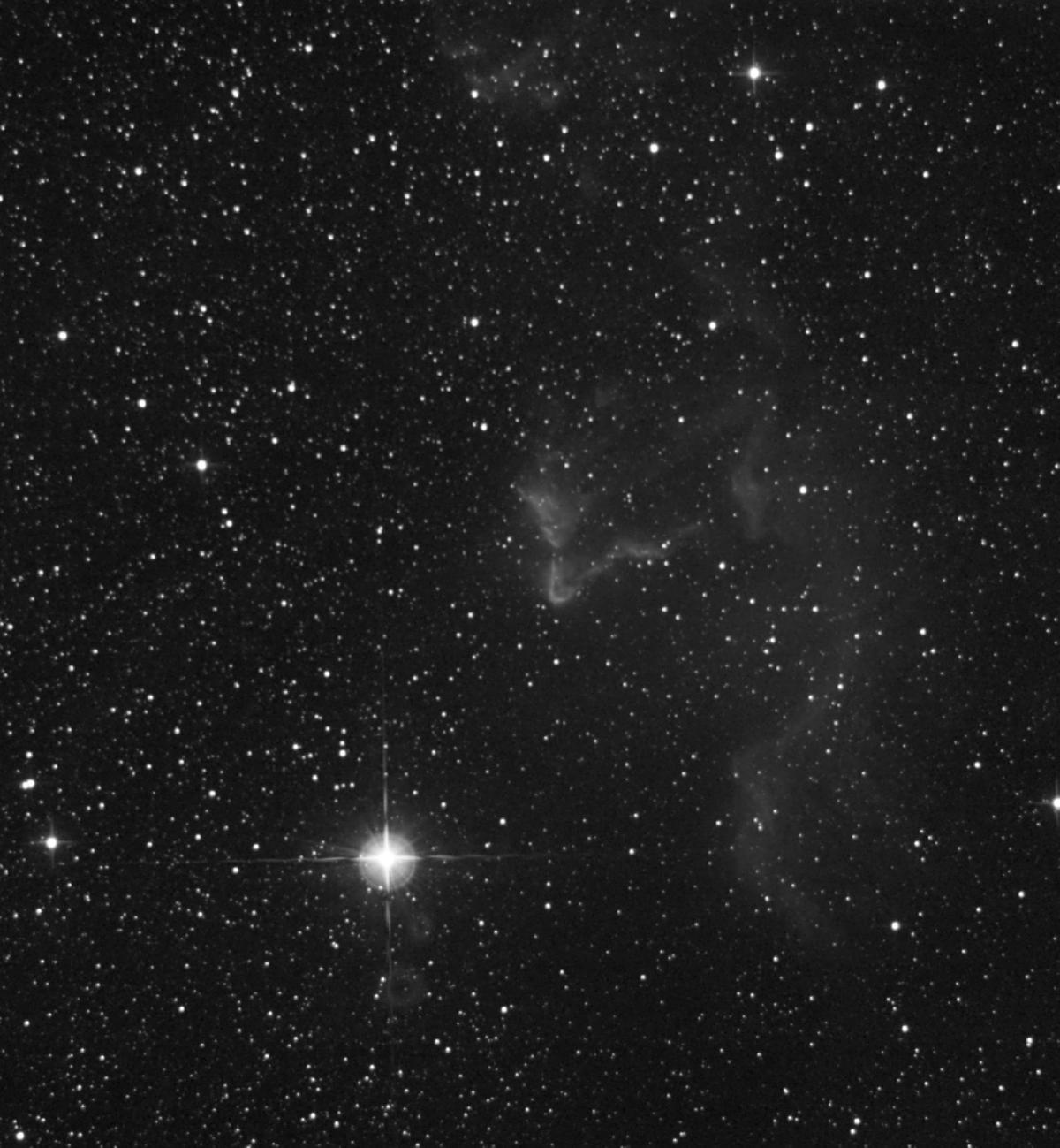

Je vous présente 2 photos de j'ai fait dernièrement, plus pour résoudre les problèmes que pour leur valeurs artistiques.
En effet, comme vous pouvez le constater, les étoiles brillantes sont bien dégueulasses avec un énorme halo autour et un reflet bien disgracieux. J'ai bien essayé de retourné mon filtre pour voir si cela changeait quelque chose mais non ( cela change seulement la position du reflet d'où le double reflet sur IC59).
 De plus les étoiles en périphérie ont tendance à baver vers l’extérieur du champ. Peut-être une sur-correction du coma mais je ne suis pas sûr du tout.
Pensez vous que les halos ainsi que les reflets sont du au correcteur de coma ou dois je faire avec? (Quand je vois la photo d'Echosud du même sujet, je suis un peu dégoûté :) )
26 * 10min fortement recadré
10 * 10min
Imageur: Canon eos 1100d debayerisé + filtre baader 7 nm
Merci pour vos avis éclairés.
Chris

Merci Jean-Paul.
Si le filtre Ha est en cause , je suis bien dans la pétrin car je suis obligé d'utiliser un filtre que ce soit pour le Ha mais également pour faire du LRVB. Toutefois, en luminance le temps de pose est bien moindre (environ 3min) ce qui rend le halo moins présent mais avec le Ha il faut allonger le temps de pose jusqu'à 10 min pour commencer à voir quelque chose.
Il faudrait peut-être que j'investisse dans un Ha 35nm qui permettrait de raccourcir les temps de pose.
Il me vient du coup une autre question: Comment faire de belles photos en Ha puisqu'il faut obligatoirement utiliser un filtre?
