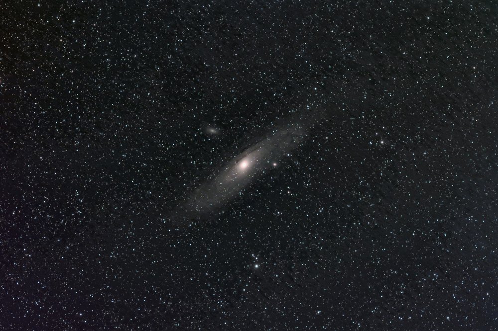

Question à priori surprenante mais je n'ai jamais franchement réussi à sortir une belle m31 d'un traitement quel qui soit, quand je compare parfois mes brutes stackées avec des exemples sur les forums et la différence de traitement, je me dis que je passe à côté de quelque chose et ce même en jouant avec les niveaux.
Je n'ai pas de soucis à traiter mes autres photos issues du même ciel même si pollué (je pense à m51 par exemple) et pour m31 je pose entre 3 et 5mn pour une durée totale de 90 à 150mn
J'ai testé plusieurs tutos qui sont plutôt axé nébuleuses et je n'arrive pas à trouver un bel exemple avec m31 donc si vous avez un lien je suis preneur.
Merci de votre aide :)
La plus potable jusqu'à présent est celle prise avec mon objectif de 135mm

Tu as une grosse trame oblique sur l'image, tu fais du dithering ? parce que là, tu ne pourras pas tirer grand chose de cette image.
Pour les tutos, il y a ceux là (prendre M51 comme exemple). Tu fais l'empilement avec quel logiciel ?
Hello et merci à toi, en fait là c'était un exemple des plus réussies, c'est plus sur d'autres brutes que je pourrais posté qui me font de la résistance :)
J'empile avec DSS ou Siril
