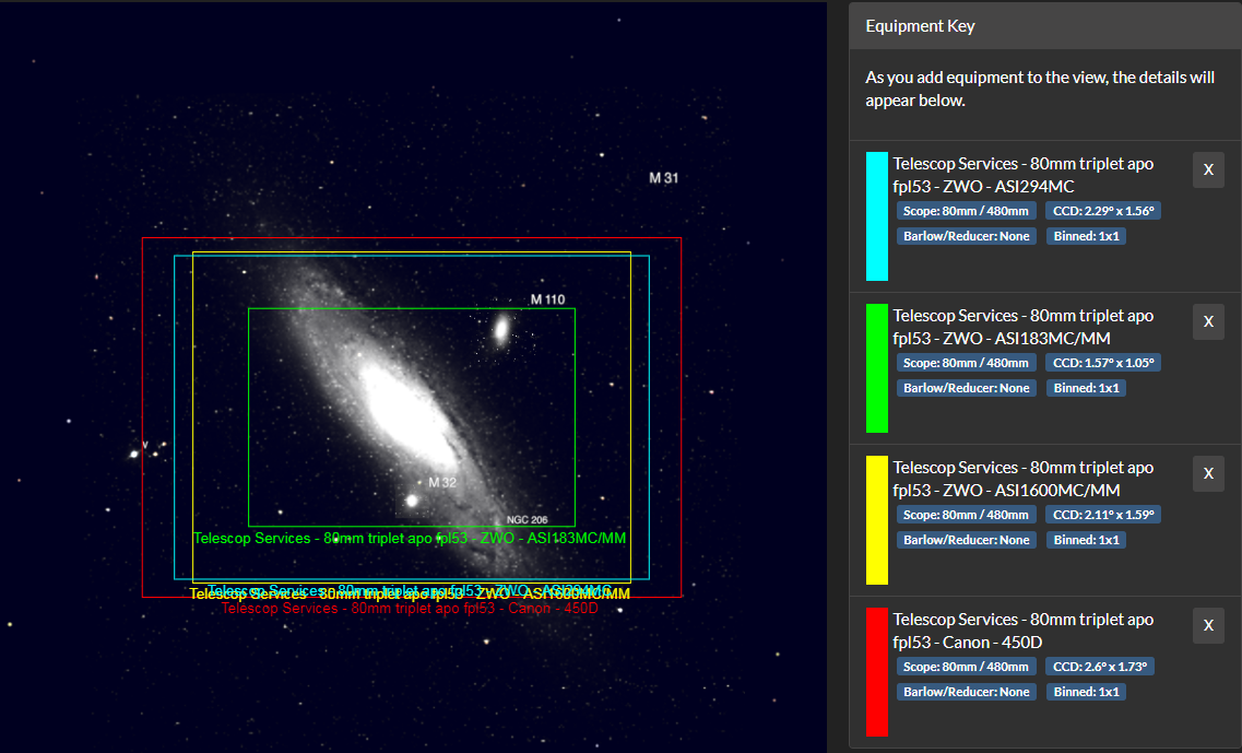

Comparaison du champ :

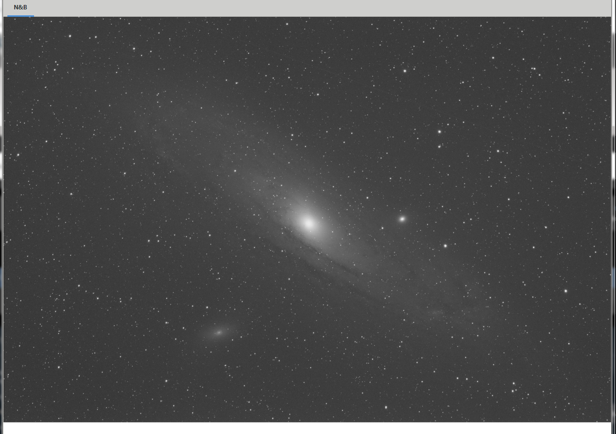

Ex d'image faite avec ce setup :

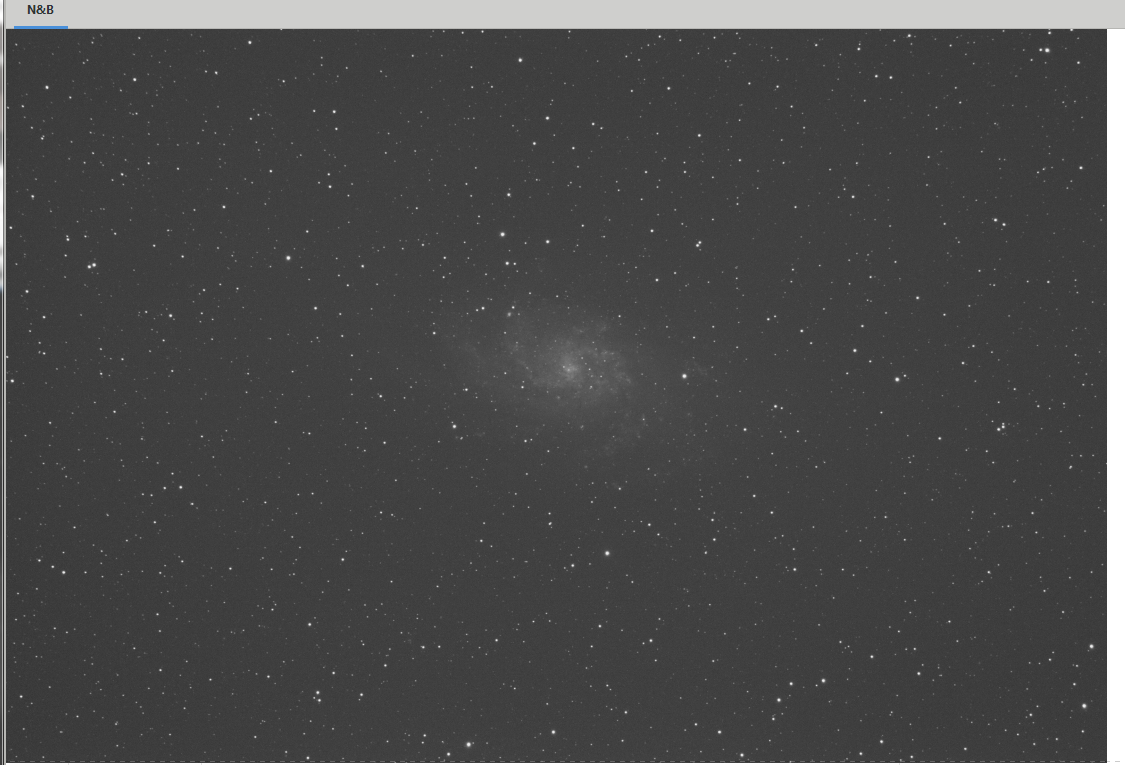

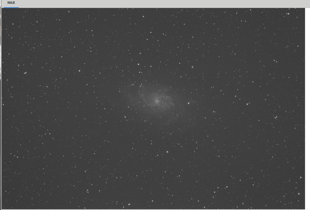

Voici quelques brutes avec mon 450d (5 minutes de pose)
C'est pas si catastrophique que ça a la vue de tes brutes! Ça tire un peu vers le bas et surtout vers la gauche de l'image, peut être du tilt? (Soit juste conscient que cela ce verra encore plus avec des pixels de 3.8 :) )
