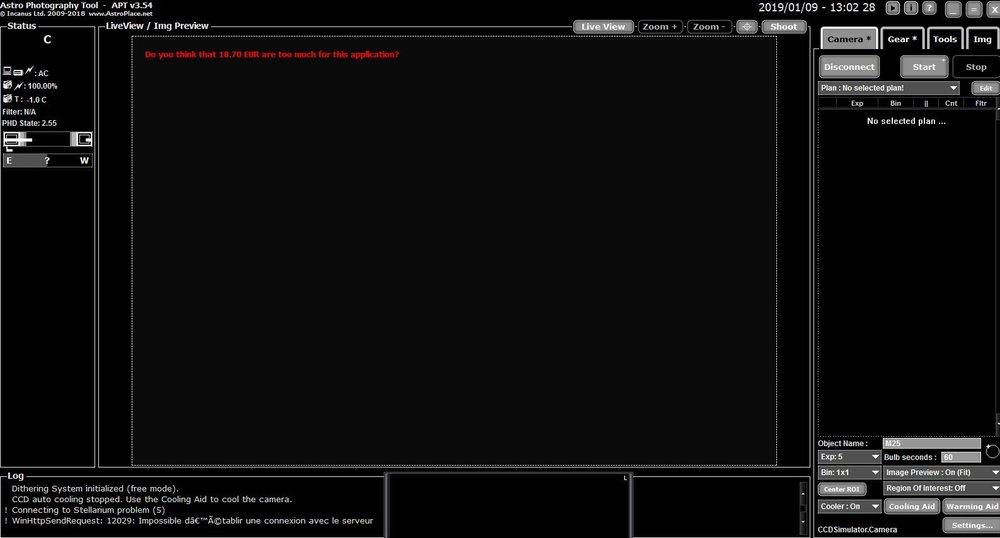

Perso je possÚde un tel masque pour effectuer la mise au point. Je le pose sur le télescope et je rÚgle manuellement en tournant la vis de l'oculaire pour obtenir une croix en X et un trait dans l'axe du X tout ça effectué l'aide du Live View de mon canon. APT possÚde également cet outil, mais en virtuel. Pour l'activer dans APT => Tolls =>Bahtinov aid
B.JPG.94ac1af0c0ef493b0334a1baf251ffa4.JPG                     C.JPG.9da597884d16e1e1b435677456de65bb.JPG
Il faut pour utiliser cet outil au préalable se mettre en live view avec APT sur une étoile, proche de l'objet céleste que l'on souhaite photographier.
On fait un zoom sur l'Ă©toile de X5 au lieu de 10 c'est prĂ©fĂ©rable pour obtenir une rĂ©solution en pixels proche de 1. On dĂ©place l'interface de l'outil Bahtinov en mode croix avec la souris de maniĂšre Ă  ce que l'Ă©toile soit bien centrĂ©e au centre de la fenĂȘtre et de la croix.

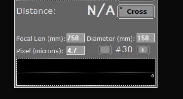

On aura avant effectuĂ© certains rĂ©glages en informant dans cette fenĂȘtre la focale de son tĂ©lescope ainsi que son diamĂštre et la grandeur des pixels en microns du capteur que l'on utilise.

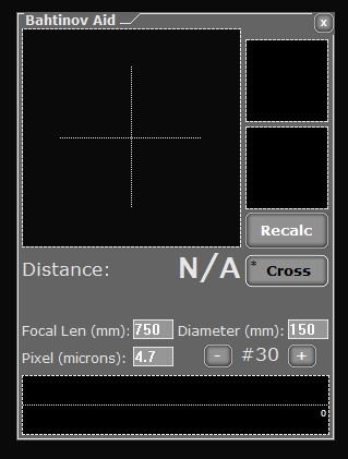

Pour n'avoir jamais vraiment essayĂ© la manƓuvre en direct, je pense qu'ensuite on clique sur le bouton Recalc
Il y a deux interprétations graphiques :
Celle classique avec les lignes et l'autre avec les deux cercles qu'il faut aligner parfaitement pour que la mise au point soit parfaite.
Il faut essayer d'obtenir la lecture la plus basse possible c’est-à-dire proche de 0.
Ainsi, et lĂ  c'est Ă  vous de me confirmer..
On clique sur le bouton Recalc, on attend et on re clique sur ce bouton jusqu'Ă  obtenir satisfaction. C’est-Ă -dire jusqu'Ă  ce que le cercle rouge soit bien alignĂ© avec celui qui est en dessous.
Est-ce bien comme cela que l'on procĂšde ?

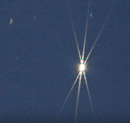

Perso, je trouve que le "bathinov aid" n'est pas toujours super efficace, pour ma part j'utilise le bouton magnifier (fenĂȘtre de zoom en haut Ă  droite des outils) et ça me suffit Ă  voir en live que la map est correcte.
pour ma part : liveview en bin 4 pose de 5s (LRVB) 15s (SHO)
une photo vaut mieux qu'un long discours sur la précision du procédé :
https://www.astrobin.com/65116/
bref tu ajustes ta MAP avec ta "manette" puis quand tu as un bon alignement tu ne touches plus à rien (enfin si tu enlùves ton masque 😅)
