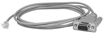

Le cable,il est bien prévu pour les montures Celestron?J'ai ce cable,https://www.astronome.fr/produit-medc404-cable-de-pilotage-rs232-celestron-Prix-36-euro-id-718.html
Curriculum recommande d'avoir le cable correspondant à son matériel,sous peine d'incompatibilité.Je suppose que c'est pour le brochage de la prise RS 232.A moins que ce soit sans importance,mais n'y connaissant rien je préfère éviter des déboires.Il faut aussi penser que ce cable sert aussi à la mise à jour des anciennes raquettes nexstar+.Dans ce cas,il faut un cable USB/RS 232 qui complète le RS 232/RJ.Les nouvelles raquettes Nexstar+ sont équipées d'un mini port USB à la place du RJ.

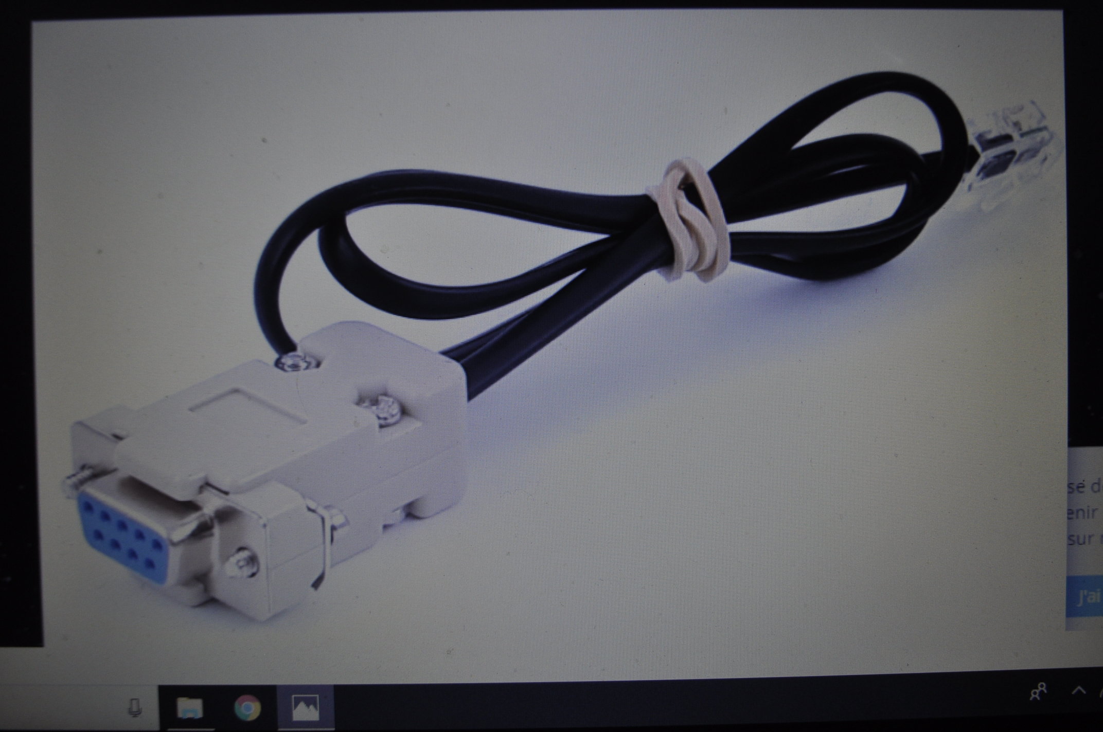

Merci Jean-Louis pour tous ces bons tuyaux !  Il y en a un qui m'interpelle : Pour le câble; celui que tu m'indiques est facturé 36,00€ ; je viens de commander, après renseignement auprès du commerce ( P.A.), ayant la même gueule , au prix de 15,00€ !  Les branchements seront-ils les mêmes  ? réponse à réception et installation !
Polo
Photos : le gris : Astronome, le noir : PierroAstro

Il faut téléphoner et expliquer.
Il n'y as pas de brochage standard

Oui,c'est bien pour ça que Curriculum dit de bien prendre le cable qui convient au matériel de tel constructeur.C'est vrai,36 euros +FDP ça fait beaucoup:rolleyes:Mais j'ai choisi la tranquilité.Paul,tu nous tient au jus;)

J'ai téléphoné à P.A. et je lui ai expliqué  pour quelle utilisation que j'avais besoin d'un câble adaptateur : liaison monture Nexstar SE - SKYBT...et m'a indiqué la référence à commander de son site . On verra....
