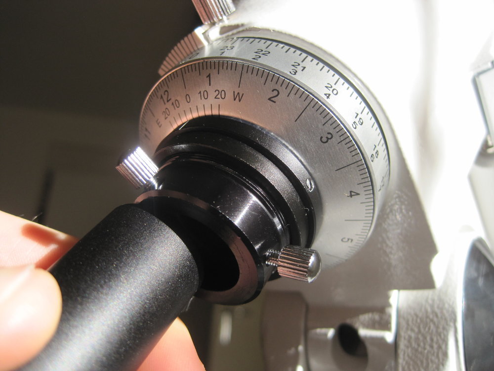

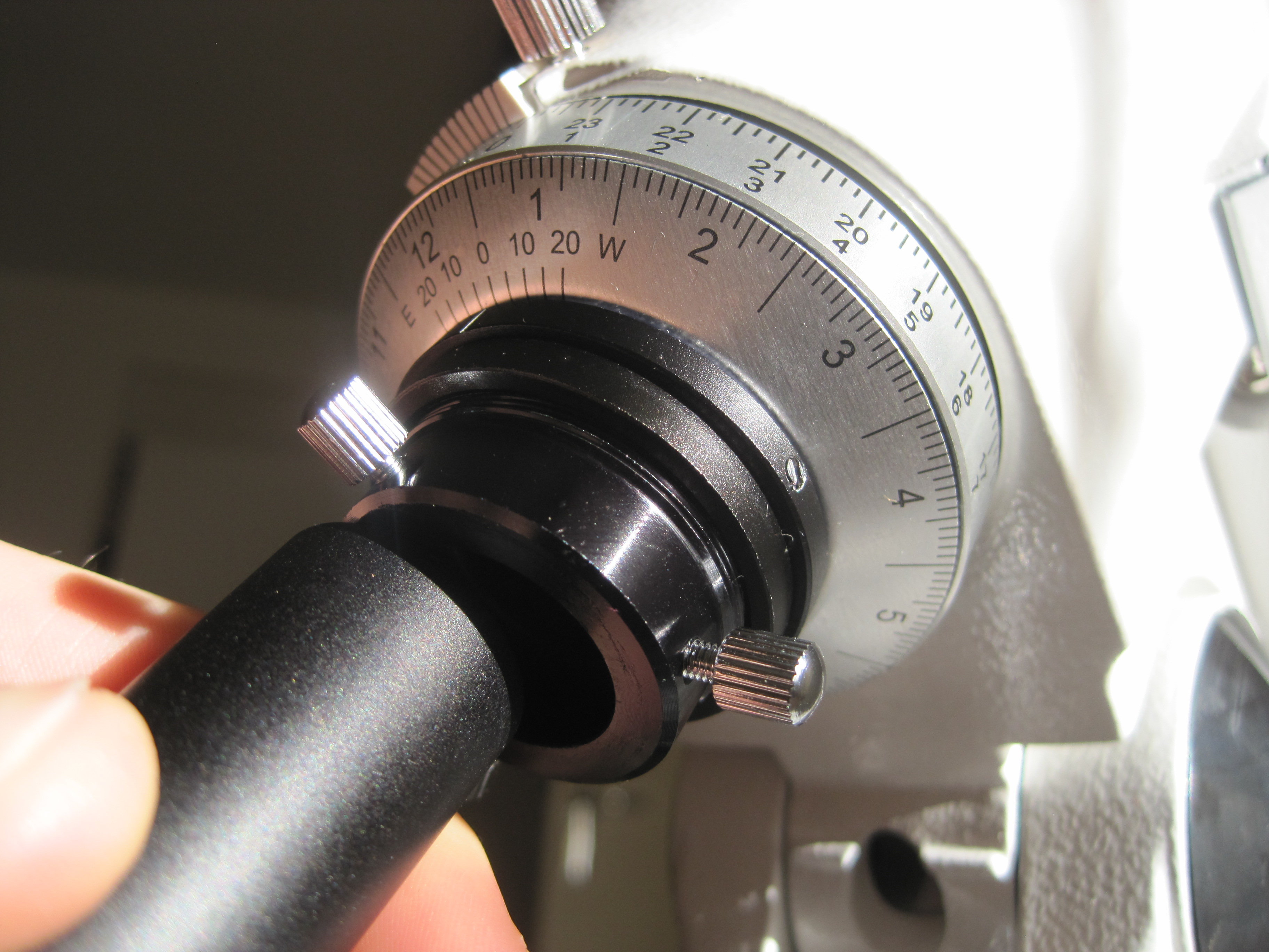

BON j'ai un soucis de type chiant.
J'ai une monture EQ5 c marqué sur le manuel d'instruction, HEUREUSEMENT j'ai commandé une EQ5.
J'ai aussi acquis un viseur polaire EQ5 pour ma monture EQ5 :D
Donc sur le papier y'a pas de soucis mais après ?
Mon viseur polaire possède un diamètre de 23mm et le trou de la monture 20mm AH !
Y'a bien un truc qui me semble bizarre, j'ai l’impression d'avoir déjà un espèce de viseur polaire sur la monture mais sans croix, je l'ai démonté mais impossible de mettre le nouveau avec la croix à la place.
Du coup est-ce que j'ai vraiment une monture EQ5 ou je dois sortir la meuleuse ?
HELP MEEEEEEEEEEEEE
De mémoire, il faut dévisser l'espèce de bague qui dans la monture pour la remplacer par le viseur polaire.
Il me semble avoir du faire cela sur mon EQ3 après avoir partagé le même type de perplexité.
Dans tous les cas, il faut ranger la meuleuse et autre perforateur :)

C'est ça, il faut dévisser la partie dans laquelle tu essaies de mettre le viseur polaire et tu auras largement la place pour le faire rentrer.
