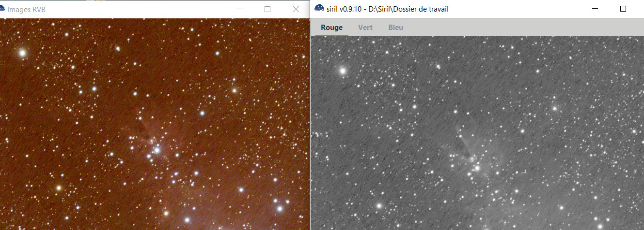

"Salut salut, sur ma dernière session j'ai des "traces" qui balaient mon image. Je pense que c'est les DARK qui ne sont pas bons, je les ai pourtant fait juste après la session (une 100aine). Sur les brutes pas de problèmes. Est ce que ça peut venir d'une trop grande différence de température entre les brutes et les dark ? 🤔
(J'ai juste lancé le script APN et un auto ajustement)"
On m'a répondu que c'était un problème de Dithering mais je n'avais jamais eu ce problème avant.
On m'a aussi dit que ça pouvait venir d'une différence de température entre les DARK et le capteur et de faire une 'optimisation des darks' sur Siril, j'ai essayé (avec mes faibles connaissance sur ce soft) mais je n'ai pas réussi à obtenir de résultat.
Voici l'image en question
Est-ce que vous pensez qu'un traitement peut arranger ça ?

Cela ressemble beaucoup a une absence de dithering ( ou pas assez ). Je pense que cela sera difficile a rattraper au traitement
Merci de ta réponse.
Je n'avais encore jamais eu ce problème, ça vient d'une MES trop bonne?
Tu penses que pour la suite je peux gérer le dithering depuis PHD2?
Adrien
Je n'ai pas de soft de capture, je le fais avec un intervallométre directement sur mon 350D.
J'utilise le PC pour l'autoguidage et la mise en station avec Polemaster
Il y a une solution au traitement pour pallier à ce problème ?

Salut Ayant un 350d aussi je te dit comment j'ai fais
En premier lieu le 350d n'est reconnu que sur Vista donc j'ai fais un clone de mon window 7 (crée une sauvegarde) puis j'ai partitionner mon disque dur pour y faire la place a vista que j'ai installer en premier (et tous et tous pilotes logiciel) puis j'ai installer w7 sur l'autre partition ca fais automatiquement le dual boot la j'ai restaurer w7 ( que j'ai besoin pour disons les softs plus ressent
Je me suis fabriquer un cable série fiche jack (avec l'optocoupleur) du coup avec un convertisseur usb série je peux le piloter depuis le pc et donc pilotable via l'excellent astronomie photographie tool, phd2 peut tournée et faire le dethering entre chaque pose
voila bon ciel
Modifié par Ryo
Merci Ryo, le PC que j'utilise pour l'autoguidage est sous vista donc c'est plus simple.
Je peux quand même rester dans cette config avec Phd2 qui tourne mais fait aussi le dithering ?
oui ça fonctionne très bien 😊 le mien est un celeron bi coeurs et pas de soucis d'acquisition avec Apt et phd2 en même temps
et je fais même le pointage avec stellarium via le câble eqmod
a+
Modifié par Ryo
