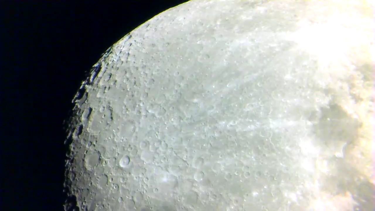

Bonjour, nouveau sur le site,  je découvre ! J'ai un celestron Nexstar 127SLT que j'ai récupéré. L'astronomie est nouveau pour moi. J'ai également une petite caméra Bresser Wifi. J'ai lu un sujet de 2017 qui si rapporte.  Il semble que les possibilités avec cet appareil soit limitées ?! Si vous avez de nouvelles info pour ce matériel je suis preneur car je galère avec la sensibilité.  Je vous point quand même le résultat de ma première nuit d'observation!

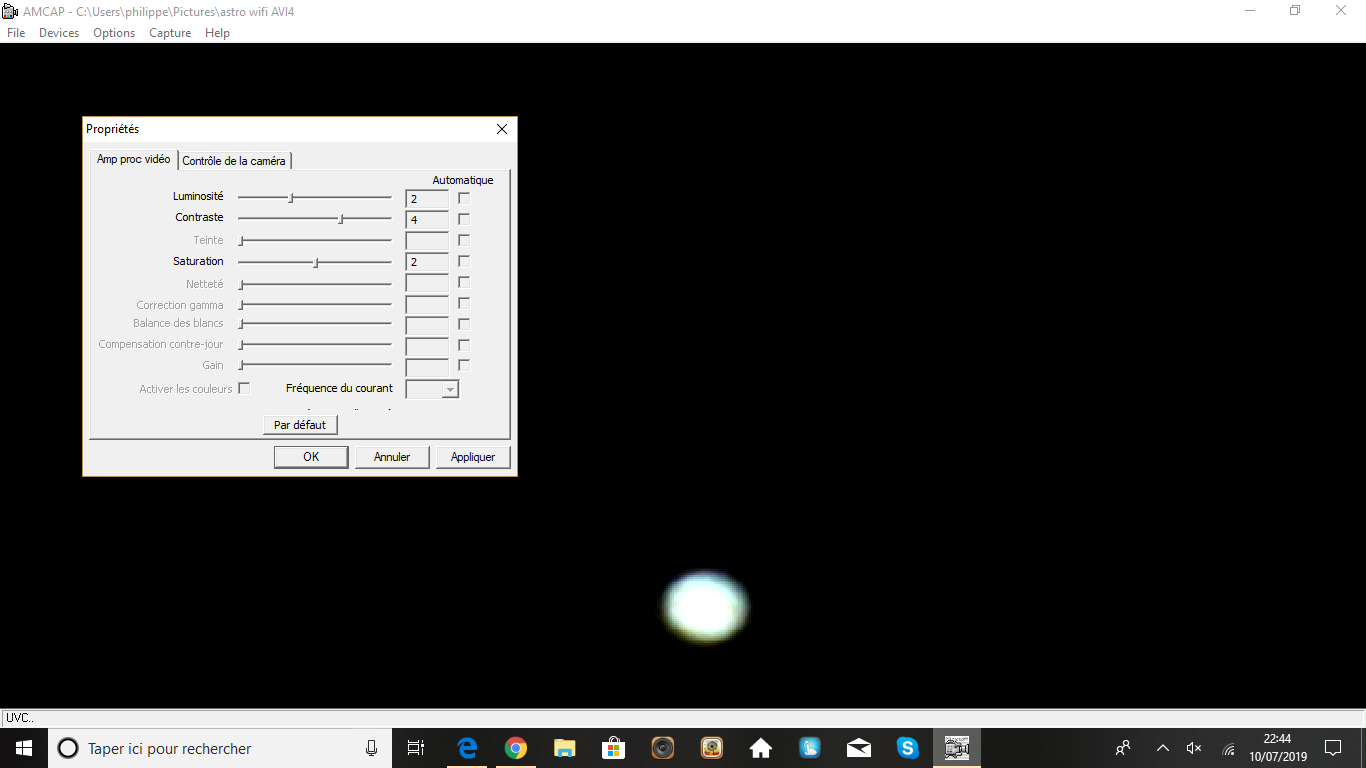

Dans ta vidéos, c'est surexposée et tu doit pouvoir avoir les réglages comme l'exposition, la saturation, la luminosité et le gamma, c'est le minimum de réglages pour pouvoir sortir de bonnes vidéos.
Tu doit baisser l'exposition de telle sorte que l'on voit les couleurs de la planète avec éventuellement quelques détails de surface.
Là, on ne voit rien, c'est cramée.

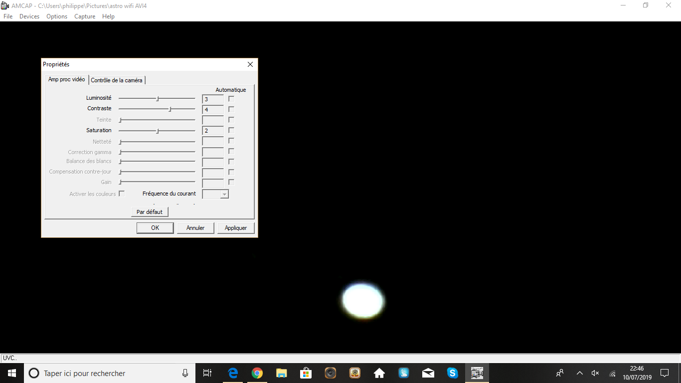

Bonjour merci pour ta réponse.  Effectivement il parle de réglages basiques, mais quand je vais sur l'ongle ça semble verrouiller.  Je règle mais pas tout !  Je ferai des impressions écrans la prochaine fois pour plus d'infos.

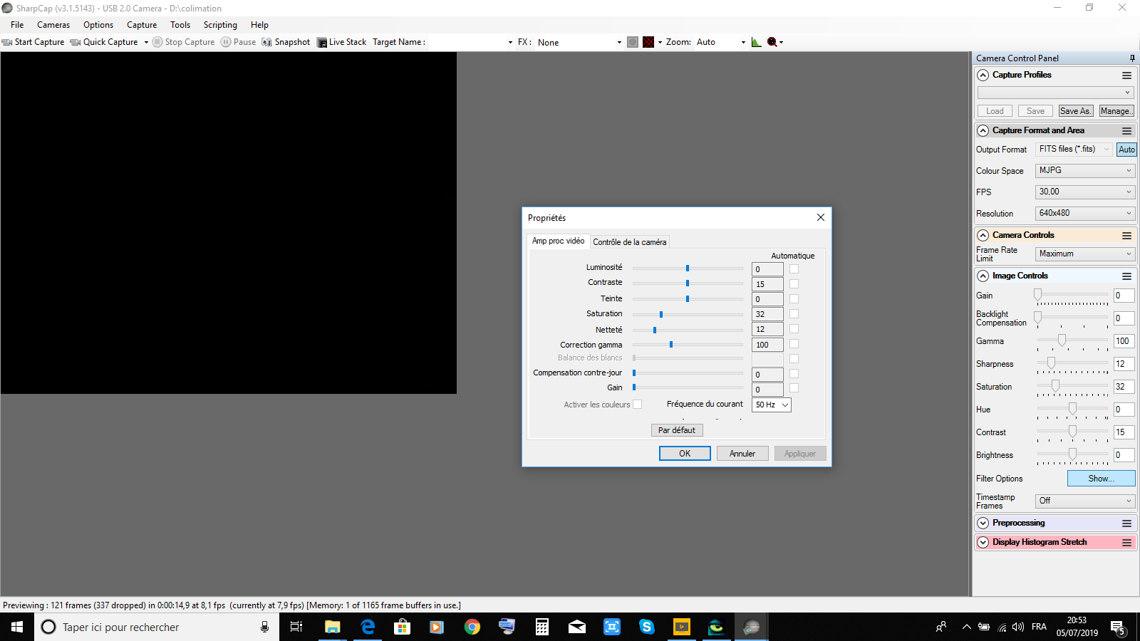

Avec quel logiciel capture tu ?
Je pense qu'il n'y est pas de raison que tu fasse pas mieux en essayant de baissé l'expo si des webcam bricoler y arrive il n'y a pas de raison qu'elle ne le fasse pas ;)
Fait de copie écran des paramètre accessible
essaye aussi d'autre logiciel si un est compatible :)
Pour la c270 par exemple SharpCap  la reconnais mais quant on clique sur l'expo en faite il faut ouvrir les paramètres" filter option" shoot et la fenêtre windows s'ouvre et tu peut régler la c'est la webcam du pc je n'est plus la c270 je l'ai donnée mais c'est le même principe surement sur la tienne il faut connecté la cam et allez la choisir en haut ou il y a marqué camera

 voila des impression écran  sur PC des réglages possibles. mais quand j'essaye pas de modifs sur l'image. La caméra ne réagit pas. J'ai des meilleurs résultats (meilleurs est un grand mots) avec la wifi qui réagit plus vite ! je vais essayé un programme de capture PC différents si possible!

Si tu ne peut régler le gain, c'est mort, tu ne pourra rien faire avec.
Ta planète est surexposée et c'est avec le gain que tu pourra la baisser.
Il n'y a même pas la case expo!
Malheureusement, passe ton chemin avec cette caméra.
