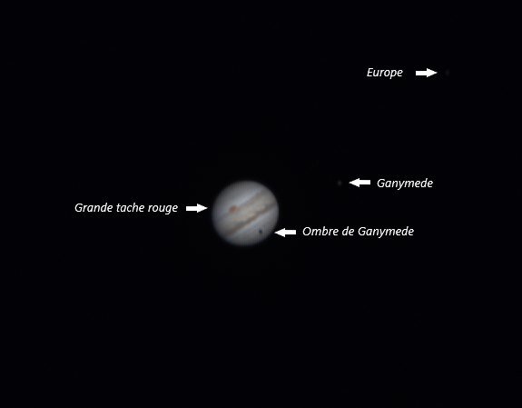

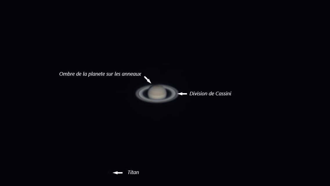

La fin des vacances arrive mais jeudi soir j'en ai encore un peu profiter pour observer le joli spectacle de la GTR avec l'ombre de Ganymede sur Jupiter qui commence à bien décliné et également pour faire ma toute première photo de Saturne 😀
Pour le matériel c'est mak 180, HEQ5 pro goto, cam Altair astro Gpcam3 224c, AS3 et R6 le tout sans ADC malheureusement 😐
J aime bien mettre des petites explications alors je vous met les photos avec et sans et bien sûr j'attend vos conseils pour améliorer le tout 😀
Merci 😁

Bravo je t'es déjà félicité sur fb et je les renouvelle :) bravo
C'est déjà bon:wub:  peut etre une barlow si tu as de bonne condition quelques fois c'est bon de suréchantillonné voir article de Christophe (il faut s'enregistré et on a pas le droit de partagé )

Merci l ami, je suis déjà a f15 mais bon pourquoi pas, je pense surtout qu'un ADC serait le mieux dans un premier temps.
Bravo c'est pas mal du tout ! Par contre je suis surpris par la trame et les "escaliers" sur tes images. Peut être comme le précise Sauveur passer par une barlox 1.6 ou 2X, le sous-échantillonnage a peut être causé cela.

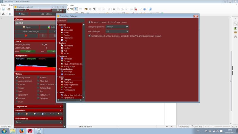

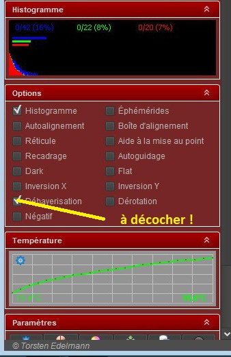

Dans un premier temps, il faut enregistrer non pas en AVI mais en SER, c'est un format plus léger et surtout non compressé. Quand tu décoches la débayerisation, ton image apparaît alors en noir et blanc, c'est un format brut appelé RAW, on voit alors la matrice de bayer et une trame mais c'est normal, cela ne jouera pas sur la qualité, bien au contraire !
dans options/image/débayer

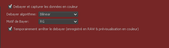

Dans l'exemple ci-dessus, c'est paramétré pour voir l'image de la planète en couleur à l'écran (mise au point...) mais lorsque l'on enregistre elle devient en RAW et en noir et blanc.
Attention il faut tester les motif de bayer pour obtenir les bonnes couleurs en fonction de la caméra (l'exemple correspond à une 224c)
Lors du passage dans AS!3 ou AS!2, il faut paramètrer en mod automatique, si les couleurs sont bizarres alors le motif de bayer n'est pas le bon, il faut en essayer un autre.
Lorsque tu reviens sur la fenêtre principale pour procéder à l'enregistrement, il faut également décocher "debayer"
Et ces réglages te permettront d'enregistrer tes vidéos avec le maximum d'informations  et éviter (peut être dans ton cas) les problèmes de trames.
