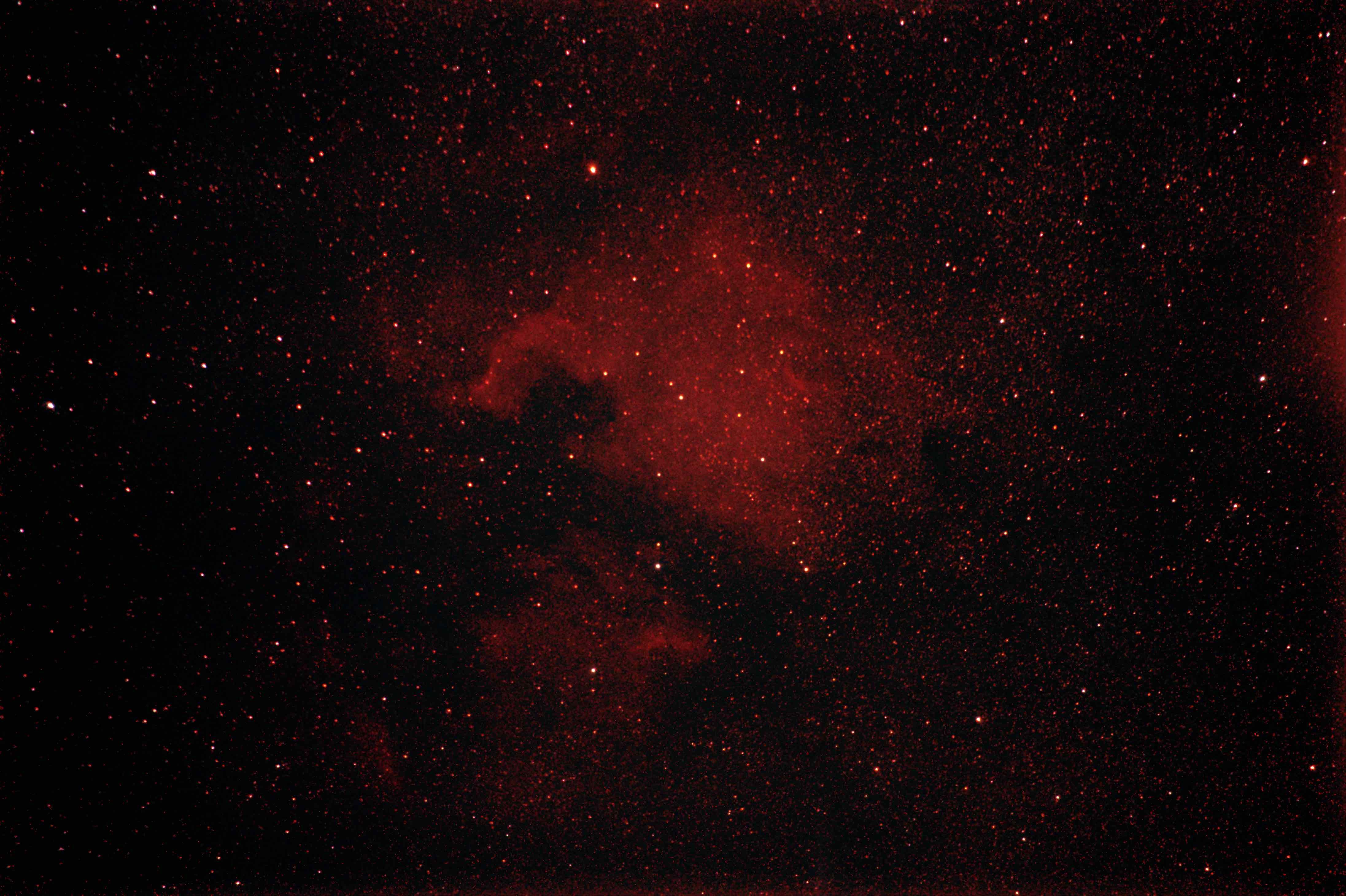

Je viens de récupérer un Canon 5D classic d'occasion Astro modifié, et après une nuit de captures au dessus de la constellation du Cygne (Nébuleuse Amérique du Nord), je suis assez surpris par la qualité du signal obtenu. Celui-ci étant très différent des images obtenues dans les mêmes conditions avec mon appareil habituel non défiltré.
Les images avant stacking me semblent contenir le bon signal,

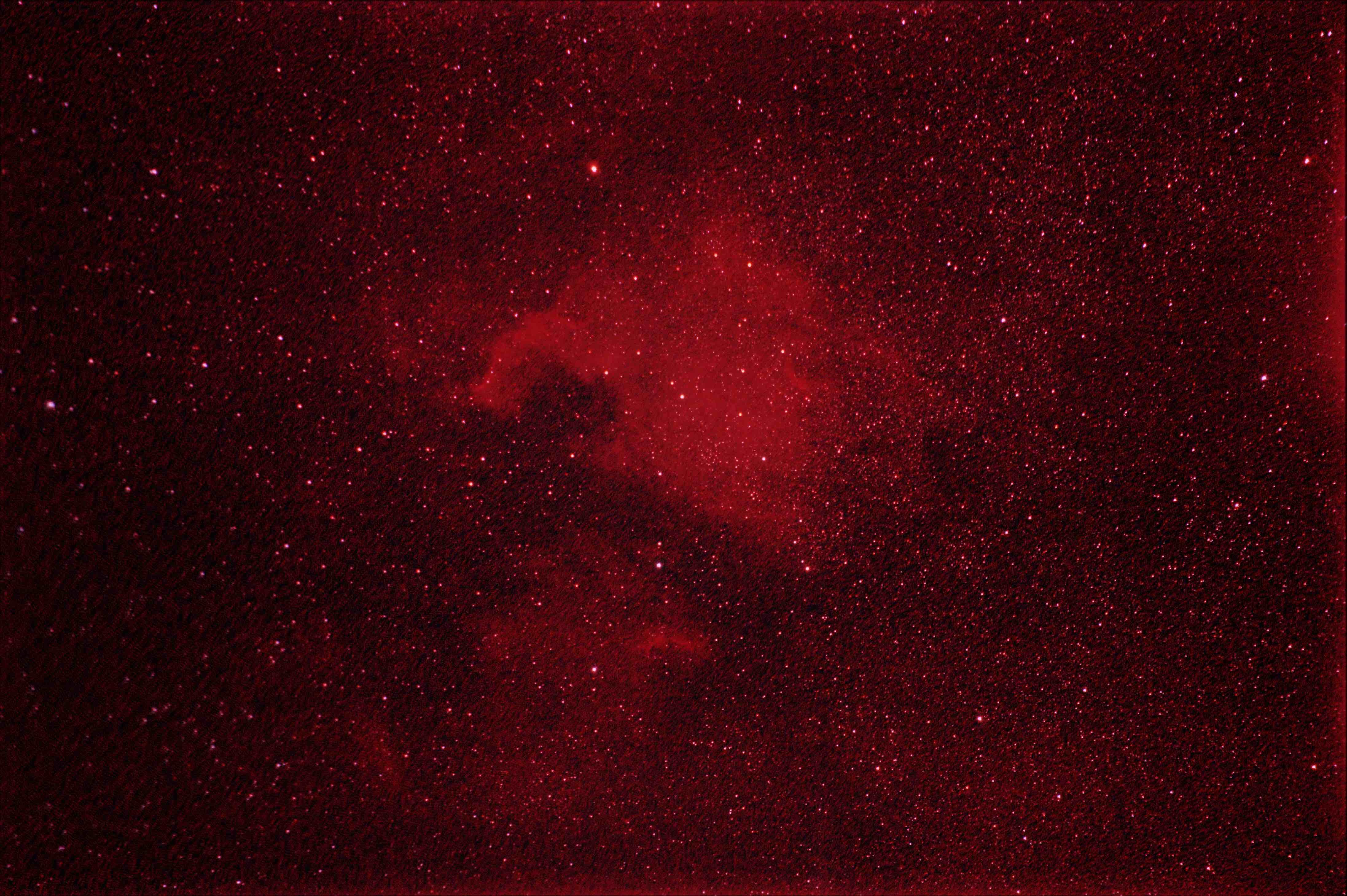

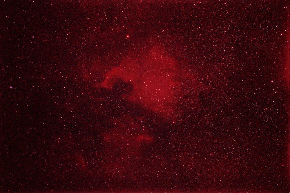

Voici donc ci-dessous, les images Lights et Darks obtenues à 480 secondes / ISO 1600 / Objectif Sigma 300mm / Filtre CLS XL EOS Astronomik (anti pollution) avec ce Canon 5D Classic astro modifié:

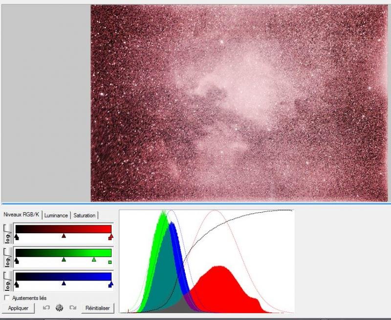

Mais, je trouve le rapport signal/bruit après le stacking sous DeepSkyStacker assez dégueulasse,
Et je commence à m'inquiété sur la qualité du défiltrage de ce boitier.
Et le résultat en sortie de DeepSkyStacker. Je ne retrouve pas du tout la qualité d'image obtenue avec mon ancien appareil non défiltré.
Le résultat du stacking avant traitement Photoshop:
le signal est bruité et dégueulasse.

Si le boîtier est de filtré totalement l’autofocus ne fonctionne plus
Si le boîtier est re filtré l’autofocus fonctionne et la balance des blanc en auto est hs
4 pour faire un test l’enlever

Il faut voir l’histogramme des prise de vues durant la nuit
S’il y a un voile d’altitude cela rend le ciel moins transparent et rend le fond de ciel plus lumineux l’histogramme se décale vers la droite

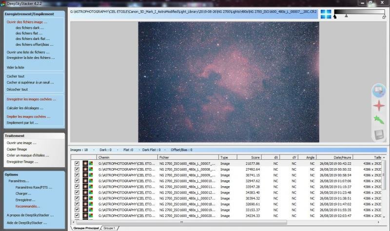

Avec DSS il y a une colonne fond de ciel et score
Il faut retenir que les images avec un fond de ciel le plus faible et le meilleur score
Ne pas retenir les images avec traînées d’avion

question 1: Auto focus et Balance des blancs fonctionnent => donc mon boitier est partiellement modifié.

Au cours de la dernière session, les courbes avaient plutôt tendance à descendre dans l'obscurité (vers la gauche de l'histogramme),
d'un pas visible à l'oeil nu a chaque exposition.

Je récupère en sortie du stack une image 32bits avec très très peu de latitude dans le signal.
L'image est dès le départ surexposée.

DSS affiche une image empilée bizarre c’est normal
Il faut reprendre le fichier autosave.tif avec un autre logiciel et faire une balance de blanc a la pipette et un traitement avec celui-ci
