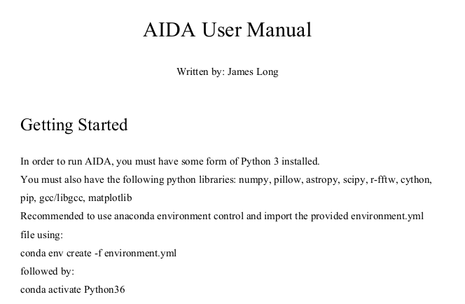

j'ai tenté l'installation sur Ubuntu pour dans un premier temps créer l'environnement nécessaire pour AIDA donné dans "AIDA User manuel.pdf" du dossier "aida-master" téléchargé
dont voici un extrait :

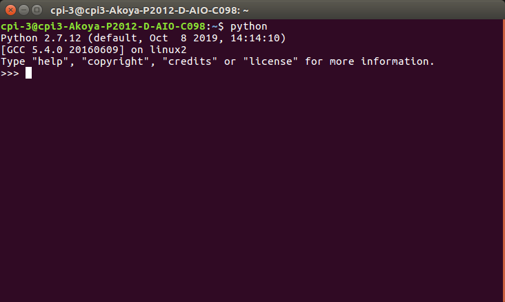

Pour voir j'ai lancé Python en tapant simplement Python dans l'éditeur de commande Ubuntu et :
miracle je ne suis pas dans Python 3 mais dans python 2.7.12
Donc tout l'environnement est faussé.
Peut-être que cela vient du fait que Python est directement installé dans Ubuntu ?

Avant toute chose il faut le bon environnement pour  AIDA.
Si une personne pouvait installer AIDA fonctionnel et me dire comment il a créé son environnement alors ce serait super sympa.
Pour Windows 7 j'ai installé anaconda qui permet de créer des environnements différents (version de python différentes ...) facilement ouvrable avec Spyder, mais pour moi ici aussi comment créer l'environnement AIDA : bibliothèque ... , je ne sais pas faire.
Le fichier "environment.yml" devrait pouvoir être utilisé.

tape python3 et tu auras python 3.x ...
le problème c'est pyfftw, il faut réussir à faire comprendre à aida où pip l'a installé (idem pour anaconda sous windows).
edit: il faudrait pouvoir réussir à installer pyfftw manuellement avec les bons paramètres à la compilation à partir d'une image du dépôt git ... autant dire que ce n'est ni tout droit ni gagné d'avance.

Au passage le manuel est pas très claire je trouve, il melange python classique et anaconda qui quand tu l’installe à toute les librairies d’installer...
