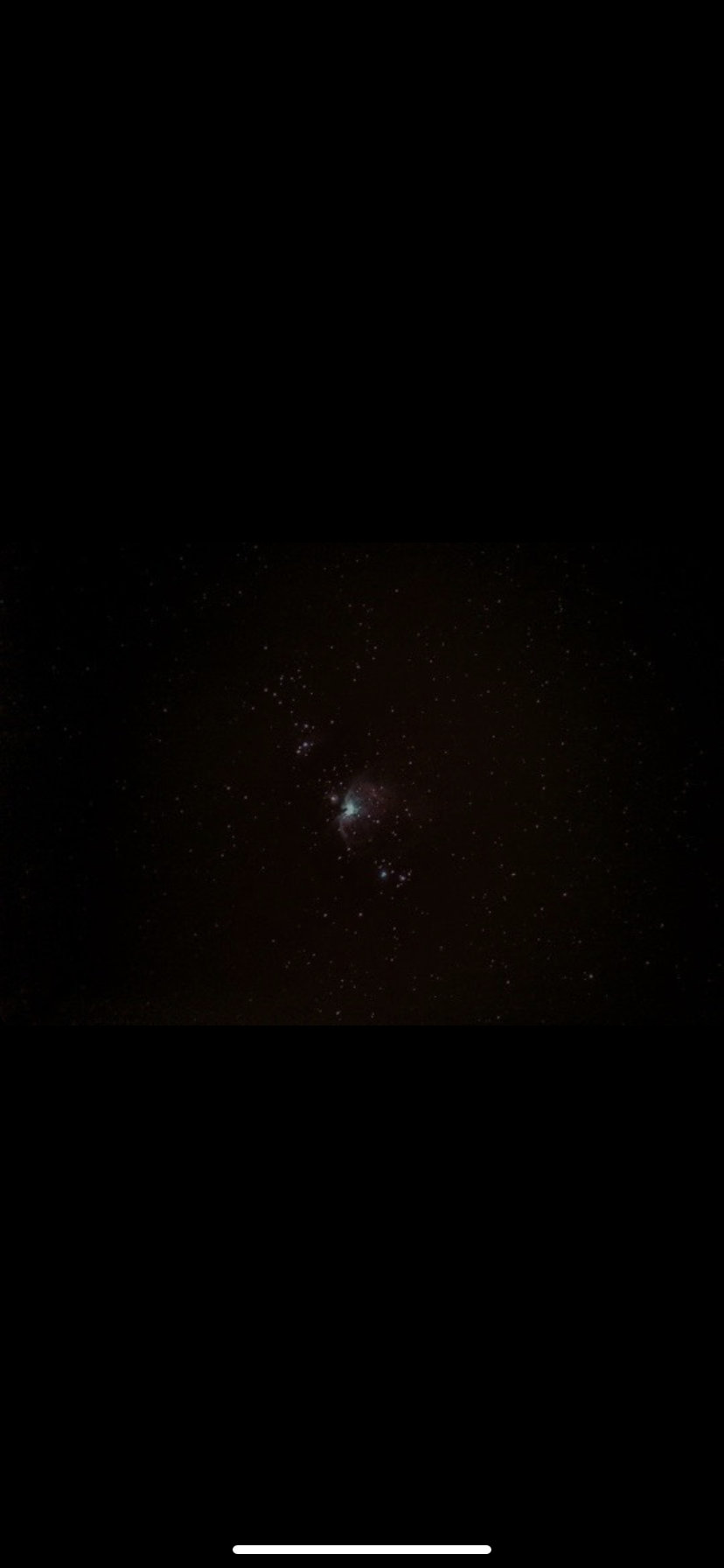

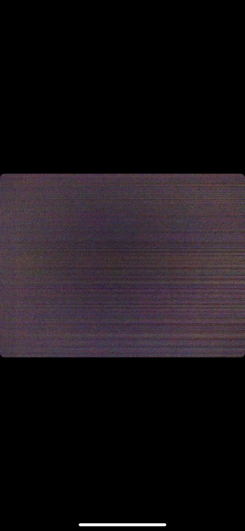

Bonjour, j’ai besoin d’aide au sujet du bruit. Alors j’utilise un canon 1100d et un trepied pour l’astro (sans guidage, je fais tout à main levé) et donc je prends des photos en pauses courtes et donc un bon nombre pour de meilleurs résultats. Mais j’ai un problème, même en prenant des darks j’ai énormément de bruit même à 800 iso! regardez un peu j’ai separé le bruit d’un image.Et j’aimerais des « techniques » pour réduire de façon considérable ce fameux bruit... merci d’avance
Salut Théo,
Les darks ne servent pas à diminuer le bruit general sur tes photos... Ils servent  à diminuer le "bruit thermique", lors de poses longues... Les pixels chaud.
Pour réduire le bruit sur tes photos tu à plusieurs choix:
_augmenter considérablement le nombre de poses... Pour augmenter le signal par rapport au bruit.
_ ouvrir plus grand ton objectif  (si tu peux) pour diminuer les iso et donc le bruit...
_poser plus longtemps... Mais la cela dépend de ta focal.
_changer ton boîtier pour un boîtier qui supporte mieux la monter en iso...
Tu utilise quoi pour imager ?
