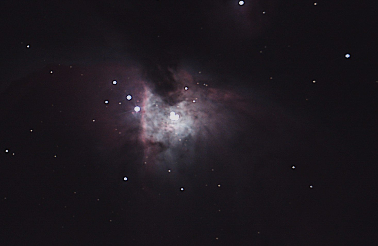

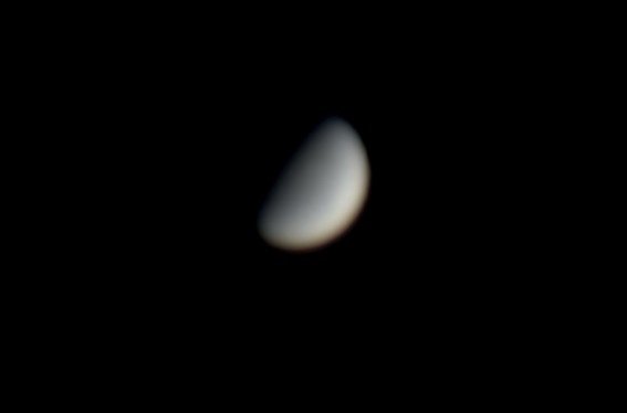

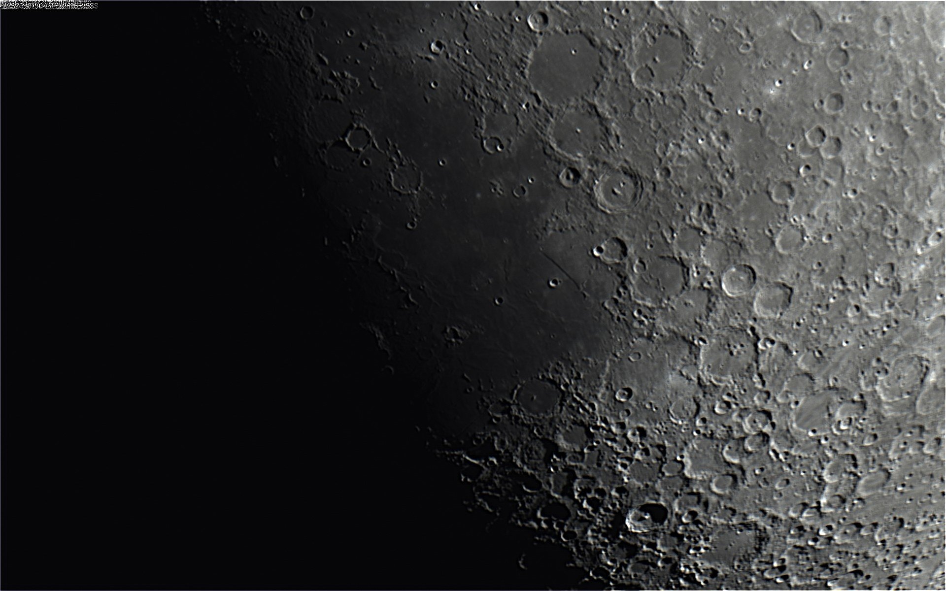

Je dispose d'une caméra  ZWO ASI178CM et d'un télescope Skywatcher 200/1000. Hier soir j'ai bien réussi (enfin presque) de photographier la Nébuleuse d'Orion, en revanche impossible de visualiser la nébuleuse du cheval et encore mois de la photographier. Avez-vous un conseil à me donner pour le règlage de la caméra. Je me sers du logiciel ASICAP pour la capture. Photos de la lune sans problème, Vénus difficile à obtenir une netteté...(3 photos de tout cela en pièces jointes).

C'est quoi ta monture ? Je ne sais pas si tu fais comme cela, mais il te faut faire la mise au point sur une étoile brillante proche de la cible, aligner ta monture sur 1 ou 3 étoiles, faire le goto sur la cible et enfin débuter l'acquisition d'images. En supposant bien sûr que la monture soit mise en station. Je ne pense pas que tu puisses visualiser en direct la tête de cheval.

Ma monture est une EQ5. Je la mets en station mais assez approximativement : nord magnétique avec ma boussole et latitude de ma résidence. Je n'ai pas ce qui faut pour faire le Goto (il faut une raquette ad'hoc pour cela je crois). Je vais persévérer... Merci en tous les cas pour ta réponse.
Ok. Pour la tête de cheval et le ciel profond, ça risque d'être tendu car il te faut faire des poses d'au moins 30s à 60s et avec un 200-1000 sur une eq5 et une mise en station approximative c'est hélas impossible.
