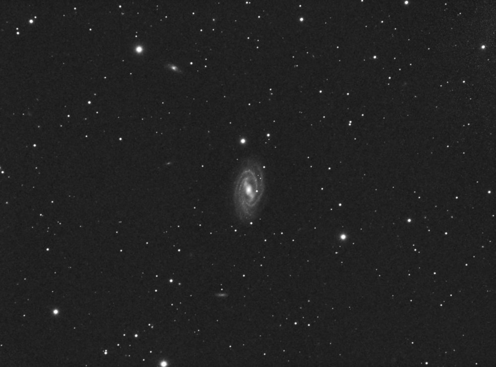

On commence par M100 avec 29x5 minutes.
M100_80ED_atik16HR_29x5min_01avril2020_v2.thumb.jpg.f3998d9bb52269f9464a99583ddc8c82.jpg

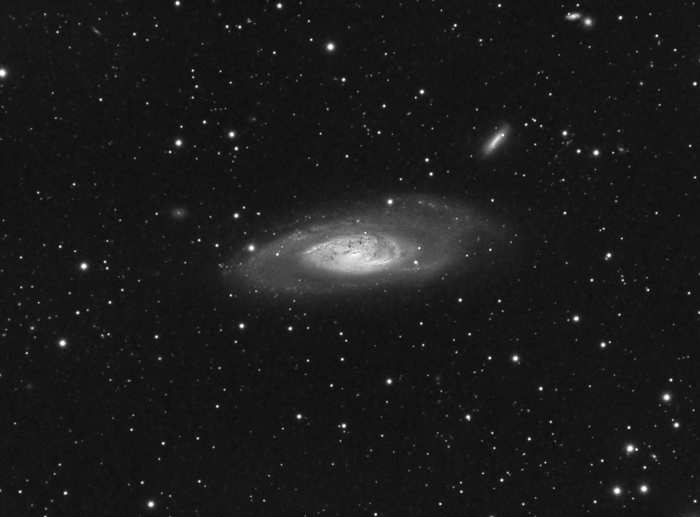

Ensuite, M94 avec 28x5 minutes
m94_80ED_atik16HR_L_28x5min_26mars2020_v2.thumb.jpg.e27f12f6a1991a559a50b9eb34b56bb4.jpg

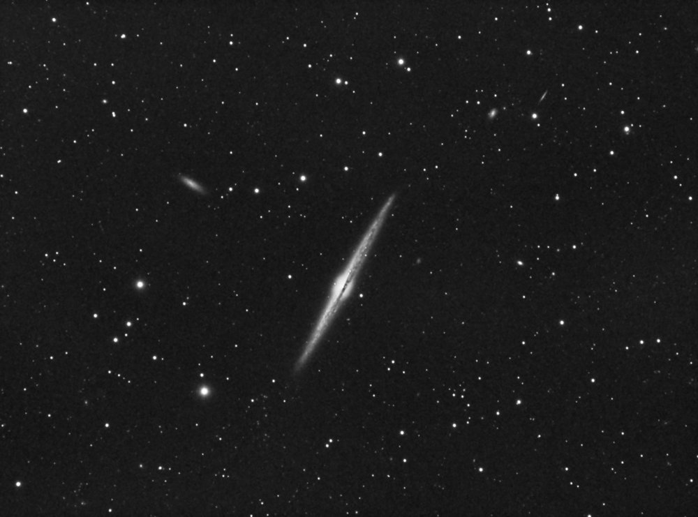

Ensuite, NGC4565 avec 20x5 min,
ngc4565_80ED_atik16HR_20x5min_27mars2020.thumb.jpg.64a584d5237174c32f2803747897f076.jpg

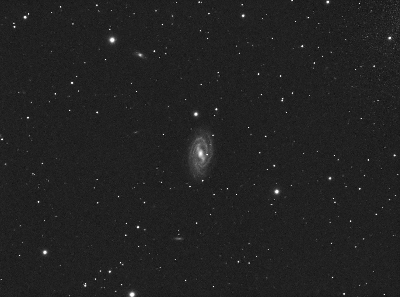

Ensuite, spacer.pngNGC4725 avec 28 x 5 minutes
ngc4725_28x5min_80ed_atik16hr_L_220320.thumb.jpg.daa943b27b18e7fe15cfb62d05cd64d9.jpg

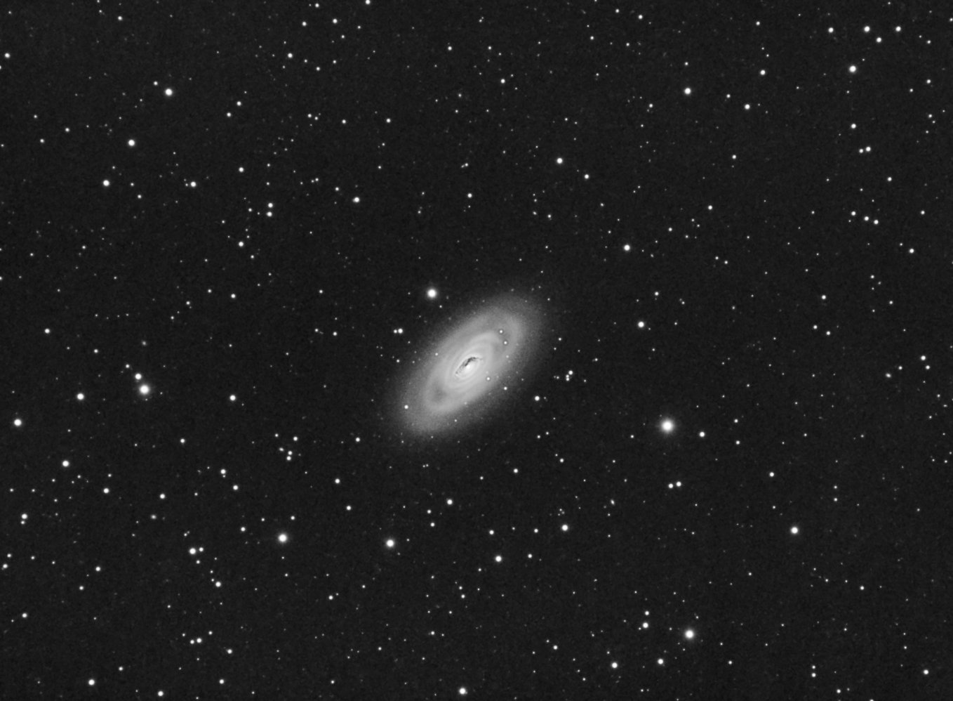

Je remets M63, que j'avais déjà posté. 40x5 min
M63_80ED_atik16HR_40x5min_L_23mars2020_v2.thumb.jpg.66ab447509297224917e8e7ae47ba91d.jpg

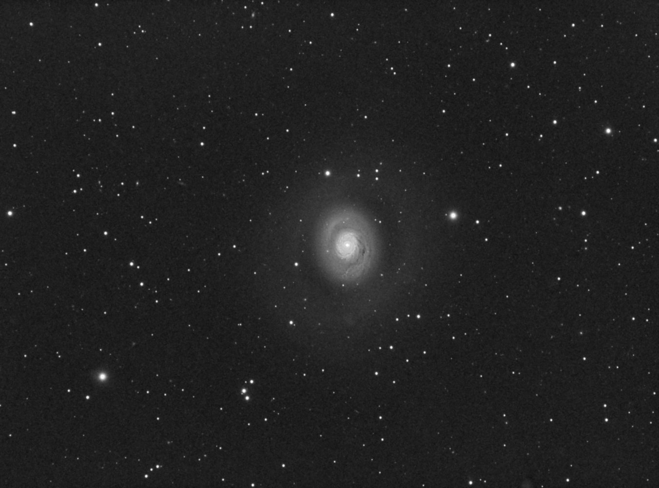

Ensuite M64 avec 42 x 5 min
m64_80ED_atik16HR_L_42x5min_25mars2020_v2.thumb.jpg.24dde917f5e3e3b04eb3962fc680f711.jpg

salut,
une sacré bien belle série galactique ! :)
elles sont toutes très bien, avec une préférence pour ma part pour M94 et son halo ! :)
j'ai juste deux bémols:
- je trouve toujours ton fond un peu trop "lissé", ça fait comme des plaques granuleuses...on dirait du flou gaussien. Et d'ailleurs, avec tes temps de pose assez conséquents, ça m'étonne que tu ais besoin de lisser ton fdc.
- et ton fdc est un poil trop lumineux à mon gout. Je le mesure vers 30/255 ; perso, je le mets plutôt à 25/255 ... voir moins s'il faut cacher des trucs moches :D
a+
stéphane
Bonjour Stéphane,
Merci pour ta réponse !
Effectivement, tu as raison, je ne suis pas encore au point sur le fond de ciel (fdc).
Je note ta référence à 25. Ca se voit sur ma série, je n'ai pas de référence actuellement et chaque image présente un fdc avec un niveau différent. Je suis preneur de ce genre de référence et je vais tâcher de m'y tenir.
Concernant le bruit fu fdc, effectivement j'ai des temps de pose conséquent mais je suis aussi en condition de ciel pollué. Je dirais moyenne pollution. Du coup, j'ai quand même l'impression que ça génère du bruit. Une fois additionné et le gradient retiré, ça reste assez bruité. De plus, finalement, ce qui limite le tirage sur les curseurs pendant le traitement, c'est le bruit de la galaxie mais aussi le bruit du fdc et en gros, on tire jusqu'à ce que ça ne bruite plus. Pour résumé, mon fdc reste assez bruité et j'applique de la réduction de bruit de fdc en linéaire et en non linéaire. Quand j'ai la main lourde ça génère cet effet lissé qui effectivement, çane fait pas terrible. Je suis d'accord avec toi, il vaut mieux du bruit que du bruit trop lissé. J'essaierai de diminiuer la réduction en compensant par une baisse du niveau du fdc en fin de traitement.
Merci de tes commentaires, ils vont m'être utiles et conditionner mon prochain traitement de ngc3918, qui devrait venir dans la semaine, le télétravail ayant repris ce matin.
Bon ciel à toi et au plaisir d'échanger à nouveau.
Samuel
