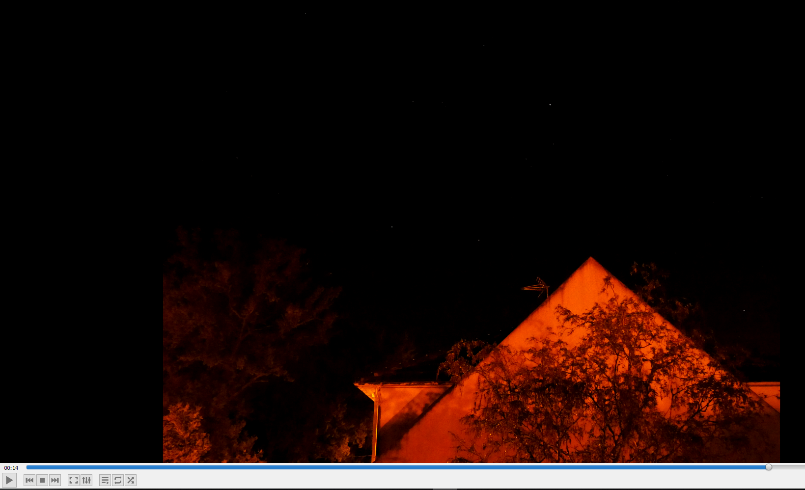

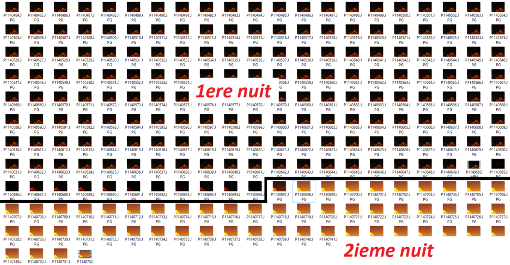

la 1iere nuit je n'avais pas compris les SS du coup j'ai mis sur 1" du coup c'est ce qui as du coûter ce noir foncé avec peu d'étoiles...

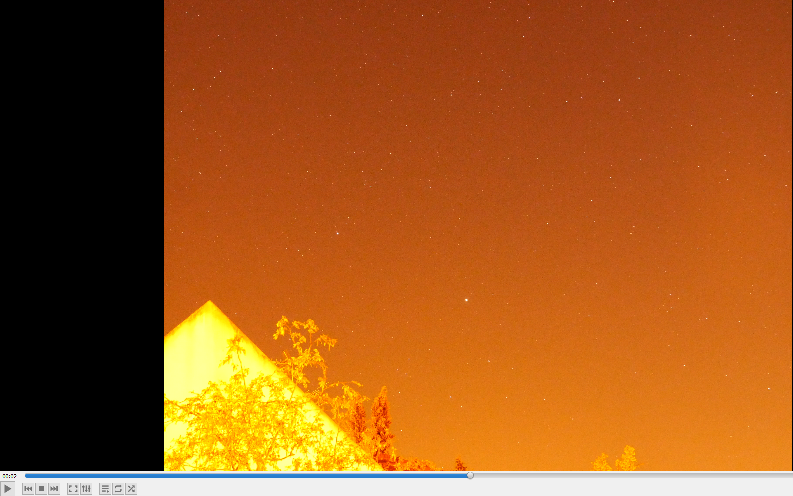

la 2ieme nuit j'ai réussi à gerer l'appareil photo et compris comment monter à 30 secondes, j'ai beaucoup plus d'étoile mais j'ai un teint un peu rouge orange...
peut être est ce du à mon réglage nuage vu que je ne trouve pas de réglage adapté pour le nombre de kelvin

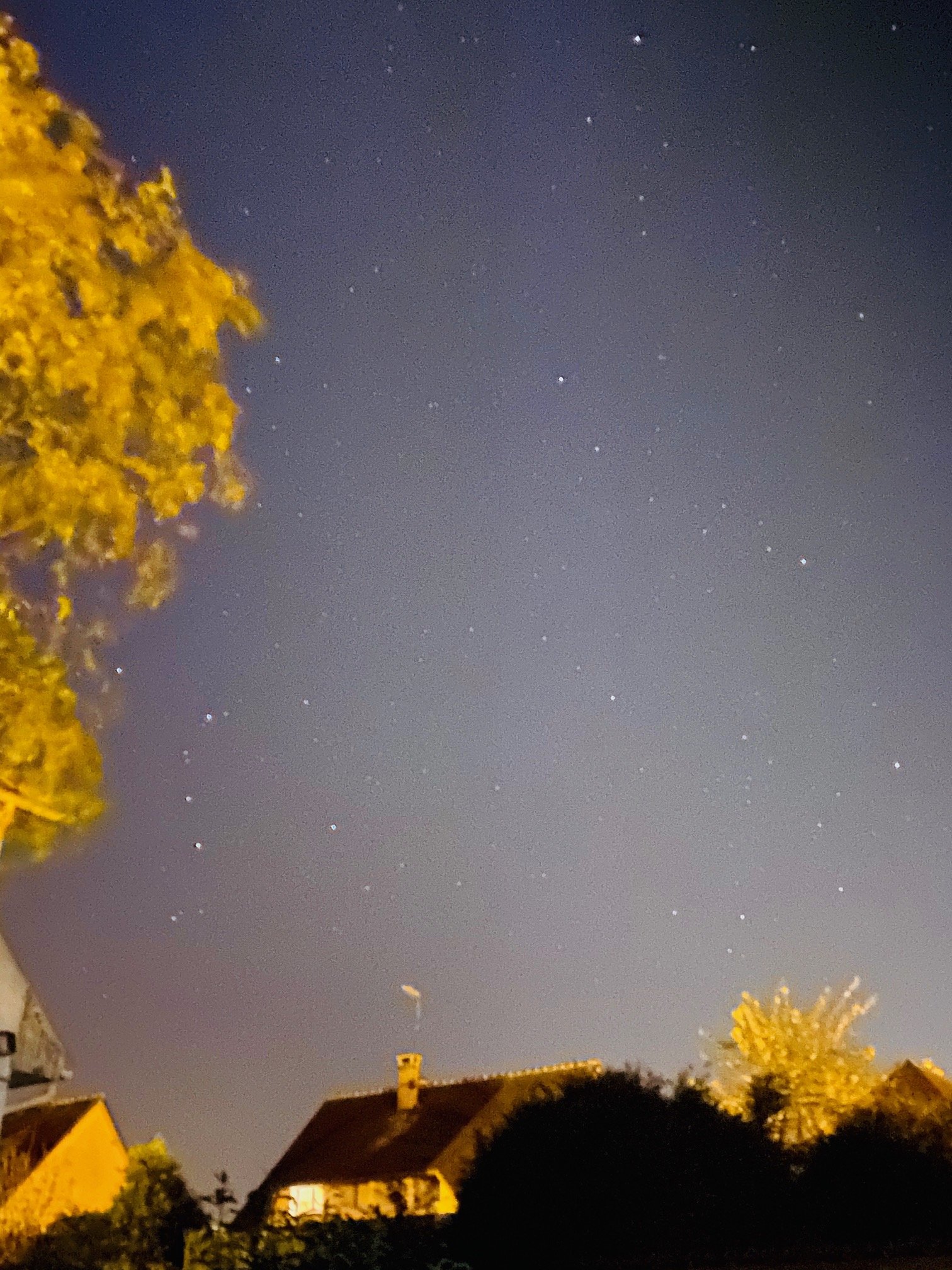

j'ai l'impression que mon iphone fait de meilleur photo avec un temps de pose de 10secondes.. AU MOINS le ciel est bleu avec plutôt pas mal d'étoile :)

Pour faire simple la première série est sous exposée et la deuxieme est sur exposée.Tu as l'air d'avoir pas mal de pollution lumineuse là ou tu shoote..
Pour un time lapse en général un temps de pose entre 5 et 10s peut largement suffire avec un intervalle d'un vingtaine de sec entre les poses.Mais cela depend aussi de ton objectif et surtout de la pollution lumineuse de ton site...faut que tu testes plusieurs temps d'expo avant d'en trouver un satisfaisant.
