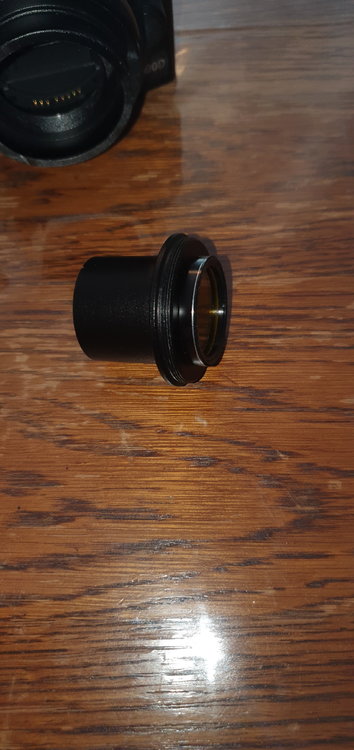

Salut les astram !Â đŸ–ïž

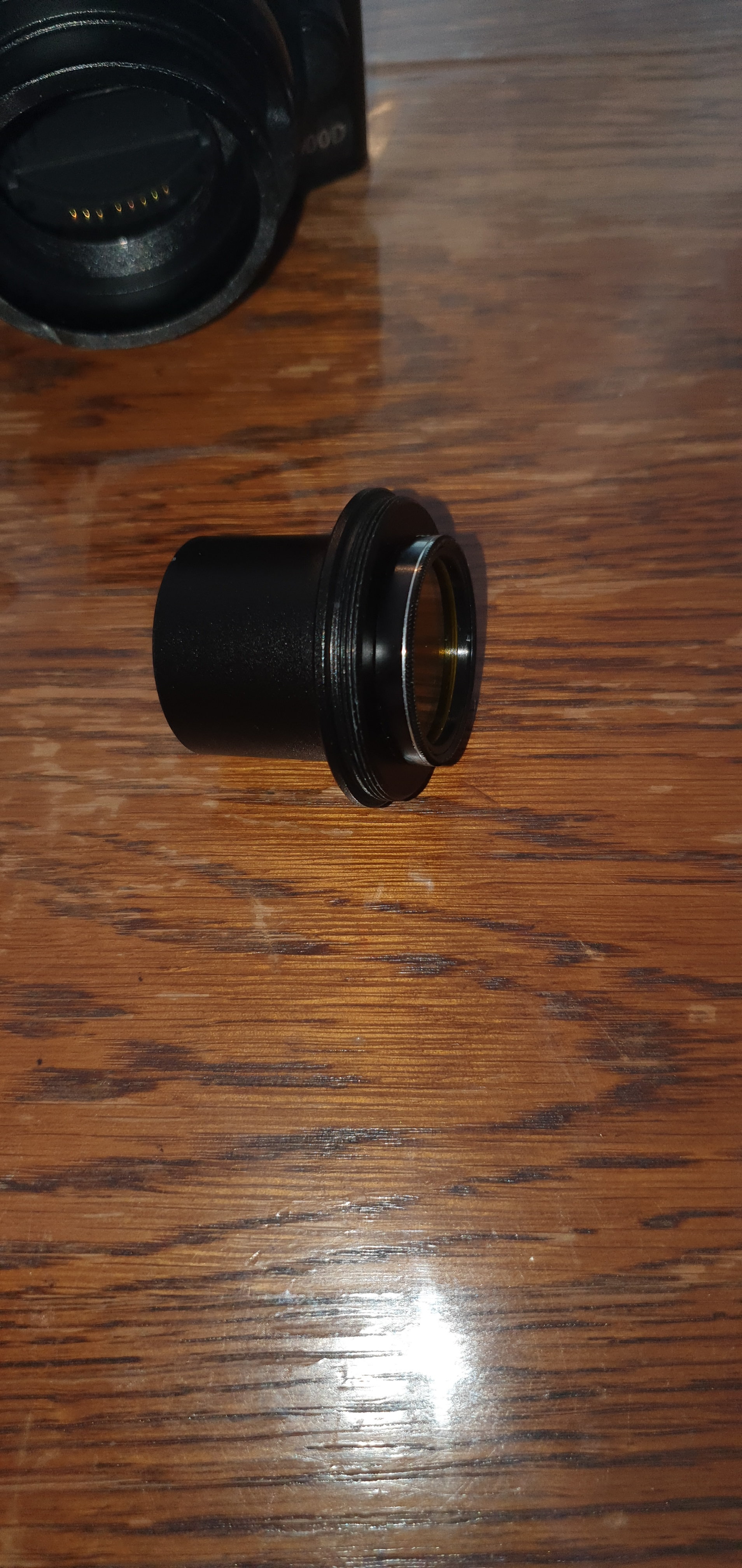

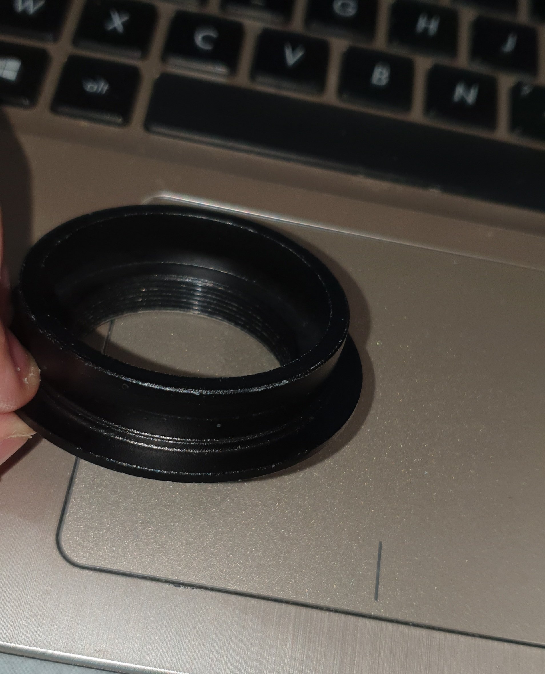

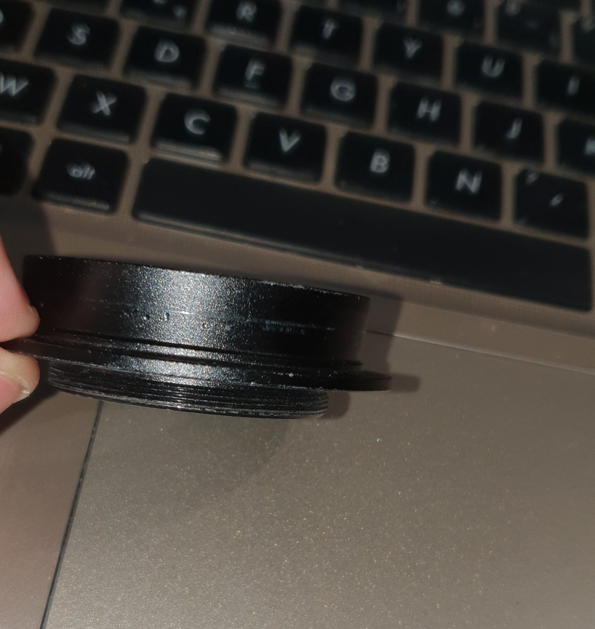

Comme l'indique le titre je cherche à visser mes filtres UHC, CLS.. sur mon Canon, pour cela j'ai bien sur la bague T2 ainsi que le raccord pour le mattre sur mon tube, enfin voila j'ai acheté une bague exactement comme ceci pensant rÚgler l'affaire https://www.pierro-astro.com/materiel-astronomique/accessoires-optiques/filtres-photographiques/bague-adaptatrice-50-80-vers-31-75mm_detail
Du coup il y a comme un petit problÚme.. les filtres se vissent sans problÚme dessus parcontre il est un poil trop grand pour le fixer au raccord du T2.. Est-ce qu'un raccord comme celui-ci fera l'affaire ? https://laclefdesetoiles.com/bagues-d-adaptation/6219-adaptateur-filtres-125-sur-coulant-2-ts-optics.html

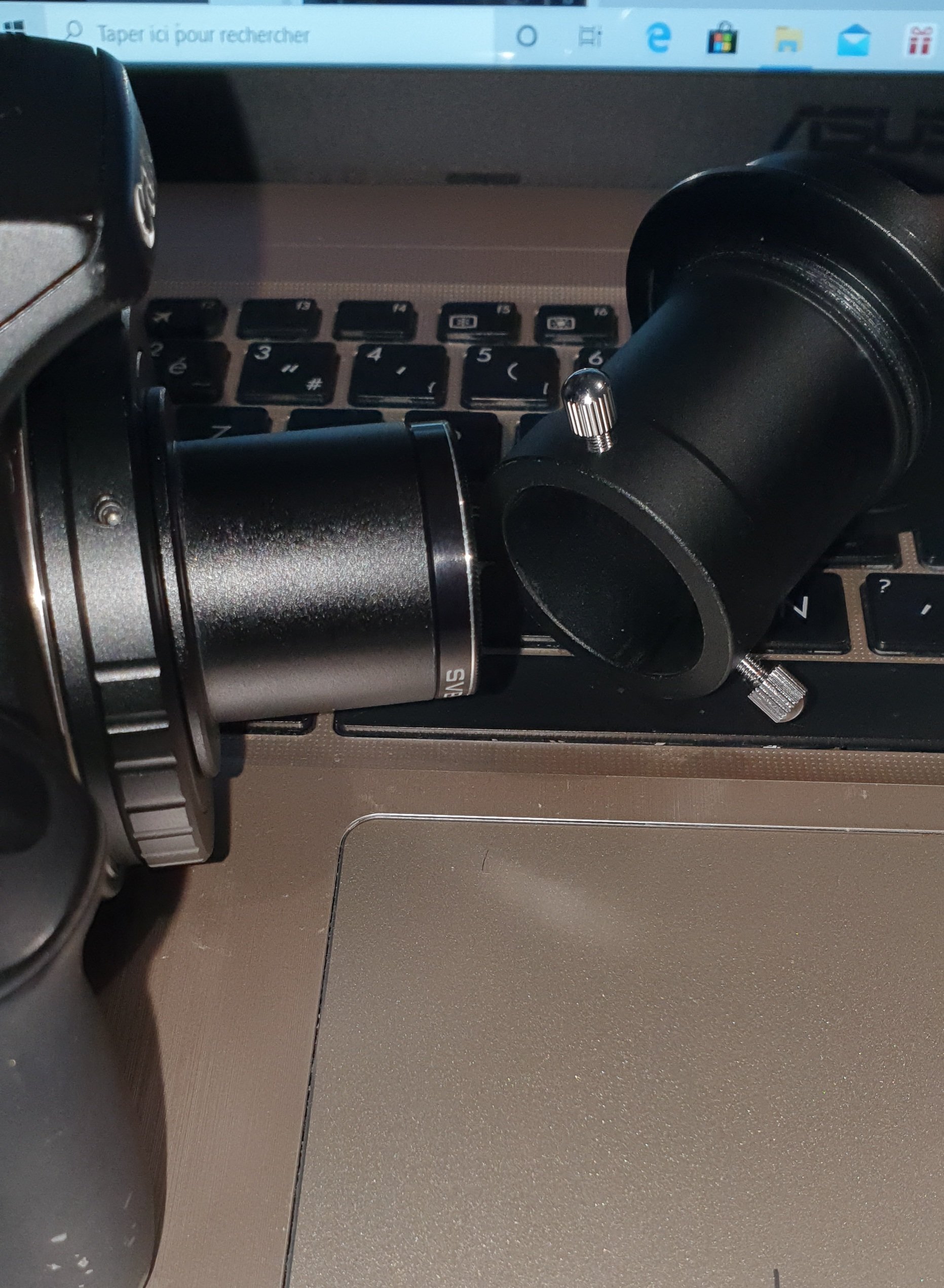

Sur la derniùre image j'ai un petit adaptateur 1.25"/2" qui s'adapte parfaitement à ma bague T2 mais impossible de faire la map le chemin est trop court.. si quelqu'un aurait la solution je suis preneur merci 😉

Il est normal que ta bague adaptatrice ne coïncide pas avec ta bague T2. Le filetage T2 est d'un diamÚtre de 42mm avec 0,75mm par filet, aussi noté M42x0,75. La bague que tu as pour visser ton filtre a un filetage M48 cÎté APN... Tu comprends maintenant qu'avec des filetages différents, ça ne va pas.

Ah mais attends, la bague que tu montres sur ta deuxiÚme photo, ce serait pas une bague au coulant 1"25 d'un cÎté et au filetage T2 de l'autre ?
C'est exact mais quand je fixe le tout dans mon PO en 2" la map se fait pas comme si il fallait encore que j'avance.. le chemin est trop court.

Alors pour répondre à tes 2 propositions ci-dessus, pour la premiÚre proposition je l'ai déjà réalisé.. le chemin est trop long.
Pour ta deuxiÚme proposition, ma fameuse bague m48 mùle vers m28.5 femelle ne rentre pas dans le coulant 2" qui est reliée sur la bague EOS

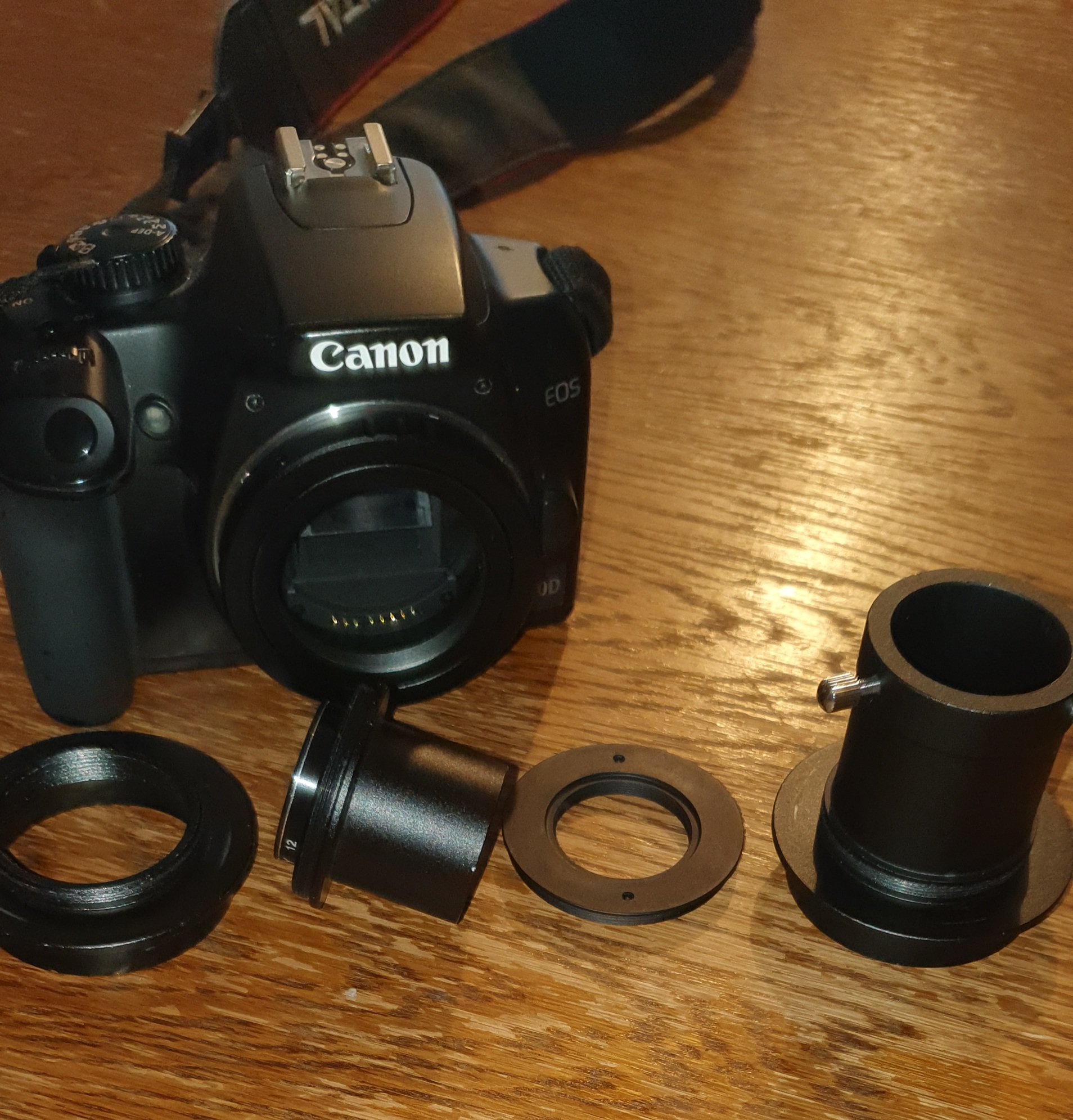

Je mets ci dessous tout ce que je dispose en terme de bague etc.. Je te montre également la bague T2 mùle vers coulant 2" en détail
En espĂ©rant ĂȘtre plus clair :)
Bon on va y aller par étapes, tu me dis (et me montres !) encore des choses bizarres. Revenons sur la solution 1, que tu dis avoir déjà testée. Déjà, depuis le début, tu me fais peur avec le placement de ton filtre : celui-ci vient se visser sur la bague T2 vers coulant 1.25" mais cÎté coulant ! Donc : sur la bague EOS qui est déjà sur ton APN, tu viens visser la bague cÎté T2 mùle dans le T2 femelle qui est sur l'APN, et ensuite tu y visses le filtre cÎté coulant (la partie lisse de la bague). Tu prends une photo et tu me l'envoies.
Une fois que tout ça est en place, montre moi ce que tu utilises comme bague adaptatrice pour faire coulisser tout ça dans ton PO.

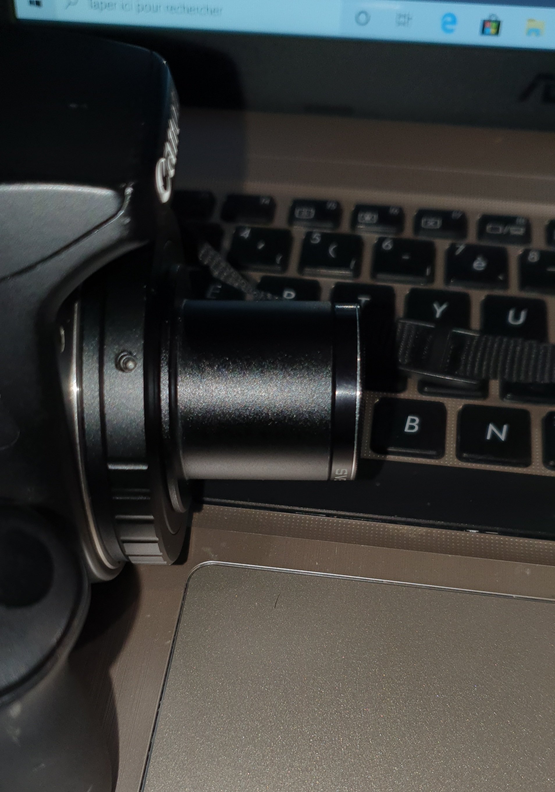

Ah oui tiens pourquoi j'ai vissĂ© sur ce cotĂ© la.. c'est bien la premiĂšre fois ahah 😄
Du coup voilà le montage que tu me demande, et pour info c'est bien comme ça que j'ai tester (photo 2) et le tout sur le PO
On avance ! Maintenant je comprends ton problĂšme, et c'est ce que je craignais en voyant les images de ton message prĂ©cĂ©dent : ton adaptation du coulant 1.25" au coulant 2", c'est pas bon du tout. D'aprĂšs ce que tu me dis et ce que je crois voir, la bague en bout de chaĂźne (tout à droite de ta derniĂšre image) est une bague T2 mĂąle vers coulant 2" : elle n'est donc pas du tout faite pour recevoir le coulant 1.25"... La bague que tu as insĂ©rĂ©e dedans semble ĂȘtre un tube d'allonge au coulant 1.25". Or lĂ  il te faut une bague de conversion du coulant 1.25" vers le coulant 2", une bague comme celle-ci et que je t'avais indiquĂ©e plus haut, et on oublie le tube d'allonge. Avec ça, tu pourras y faire glisser le coulant 1.25" qui sort de ton APN dans ton PO, avec un tirage rĂ©sultant qui sera bien moindre... tu devrais alors pouvoir faire la MAP.
Il va falloir que tu te penches sur ces histoires de filetage, et notamment bien rĂ©flĂ©chir aux entrĂ©es mĂąles et femelles : dans la derniĂšre photo que tu as postĂ©e, tu essayes de faire rentrer un coulant dans un filetage T2 mĂąle ; autrement dit, rien ne va : un coulant (comme son nom l'indique) se glisse dans un autre et est maintenu au moyen de vis, il n'a donc rien Ă  faire face Ă  un diamĂštre filetĂ©, et en plus on fait rentrer un cĂŽtĂ© mĂąle dans un cĂŽtĂ© femelle, et pas l'inverse ! Les Ă©lĂ©ments filetĂ©s ou coulants doivent s’emboĂźter de maniĂšre parfaite et pas approximativement, c'est ce qui fait la spĂ©cificitĂ© de chaque bague et sa capacitĂ© Ă  maintenir la chaĂźne optique/mĂ©canique rigidement. Ça va venir !
