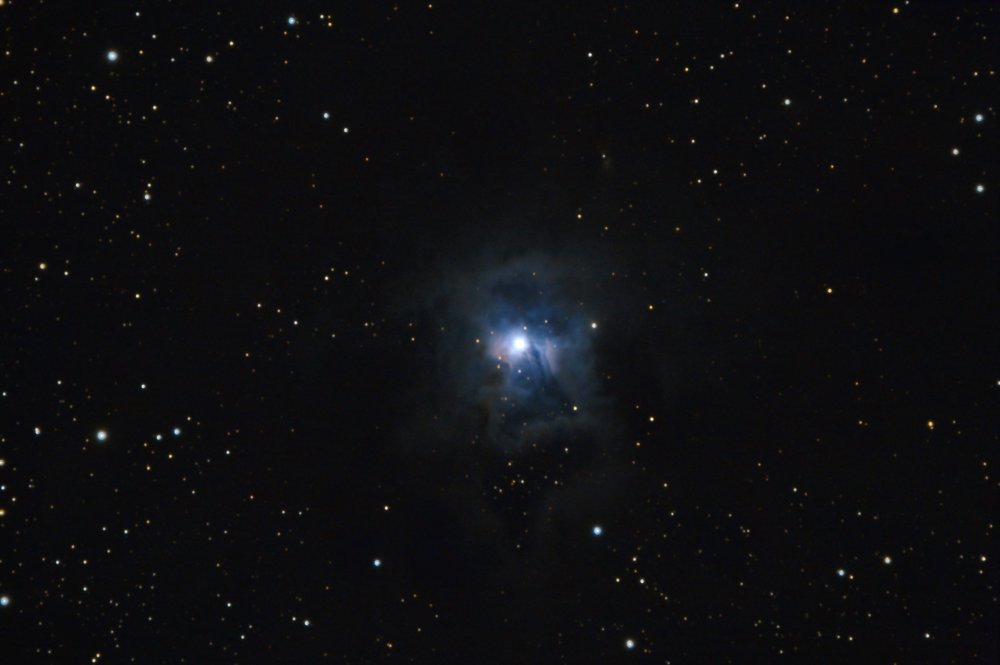

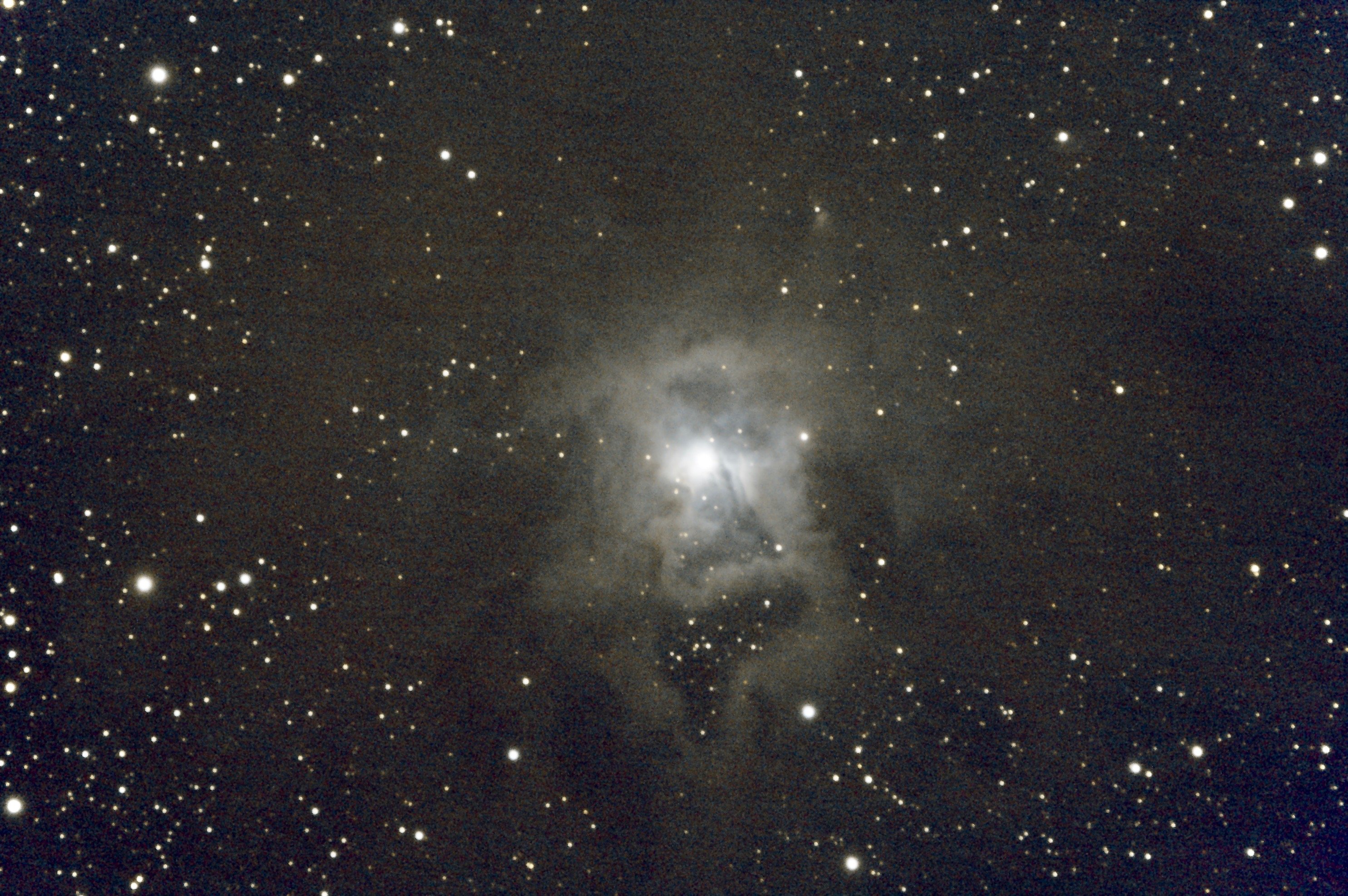

Bonsoir à tous, toujours aussi débutant, mais toujours aussi motivé ! Voici le résultat que j'ai obtenu cette nuit sur NGC 7023 - nébuleuse de l'iris.
80ED sur EQM35 sans guidage. 58x120s, 30 dark, 20 offset (j'ai oublié de faire les flats avant de tout démonté...)
traitement sous Siril.
Si une âme charitable a des conseils pour améliorer le résultat, je suis évidemment preneur.

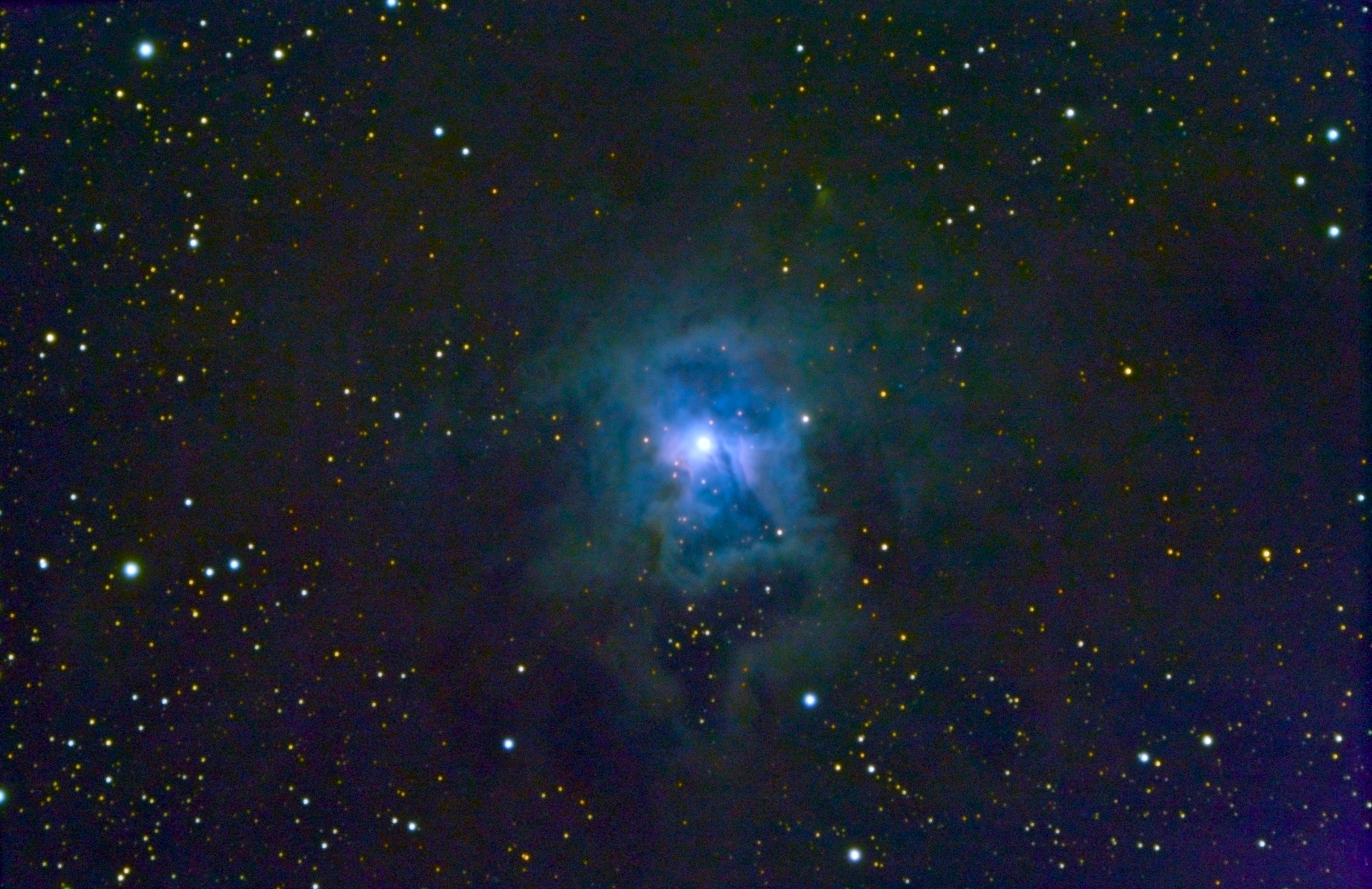

Je trouve aussi... je ne sais pas si c'est moi qui ait trop fait monter le bruit au traitement ou si c'est "juste" parce que je n'ai pas assez posé.
En ajoutant 1h de pose, et en changeant un peu le traitement. C'est déjà un peu plus propre. J'essaierai d'ajouter encore quelques clichés demain si le ciel le permet.fullsizeoutput_1095.thumb.jpeg.40552af7c13cca8d8a0cd6da52d54d10.jpeg
Oui, c'est mieux. Pour le bruit, en parti la trame, faire un mouvement aléatoire de qq pixels à ta monture autour de la cible (dithering). Si tu autoguidais ça pourrait se faire automatiquement.
Modifié par latrade24

Il y a 7 heures, Franz! a dit :
plus propre peu etre (trop ? ) mais tu perd une grosse partie du signal
tu a peu être voulu trop assombrir le fond de ciel
perso je préfère la première  on a plus de nebulosité je trouve

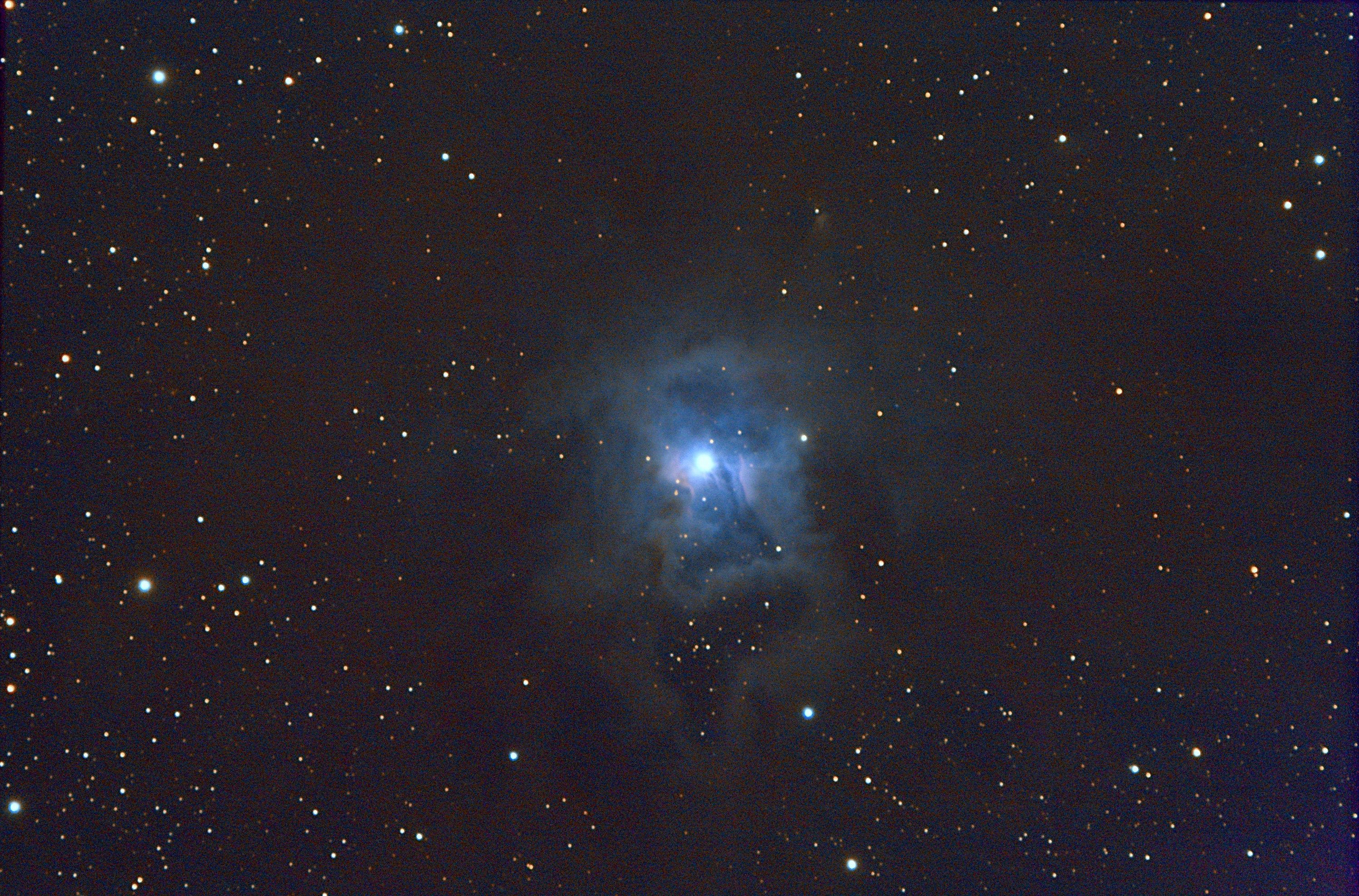

C4-4.thumb.jpeg.c632d54c037d4e7589f2e51543c8893a.jpegEffectivement, il y a encore du signal à chercher, mais j'ai du mal à ne pas avoir une rapide montée de bruit quand je transforme l'histogramme. En tout cas merci pour les conseils.
franchement c'est mieux, enfin moi j'aime bien plus celle la
mais je sens qu'il y en a encore a trouver ( j'ai pas dit que je savait comment )
mais faire ressortir les poussières sombre cela ne doit pas être facile effectivement
si le vent se calme je m'y essais ce soir
rafa
J’ai essayé de rajouter 40 clichés en bin2 hier soir... le résultat n’a pas été concluant. Je gère probablement très mal les calques sur gimp...
il y a 56 minutes, Franz! a dit :
le bin 2 sert surtout pour faire la couleur je pense et la vu que ce n'est pas trés coloré je ne suis pas sur que cela aide (en plus je viens de voir que c'est une camera couleur donc j'en sais encore moins ! )
moi quitte a faire j'ajouterais du bin 1 pour les details
et tes clichés en bin 2 ils donnent quoi traité seul ?
rafa

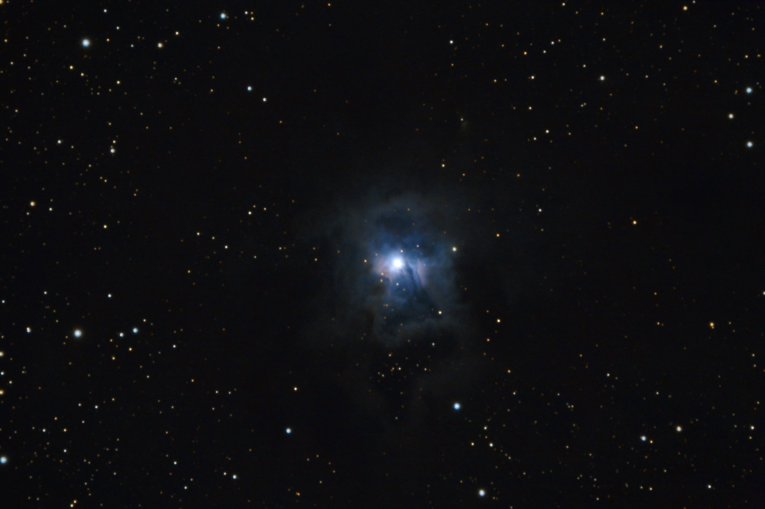

C4fin.thumb.jpeg.24b64cf214d55574f3903c85d68d6783.jpegBon, je trouve que ça commence à ressembler à quelque chose.
J'imagine qu'avec un bon traitement on doit pouvoir améliorer le rendu.
Au final, 5h de poses cumulées sur trois nuit.   Pour un premier essai avec la 80ED, je vais en rester là et passer à autre chose.
Il y a 9 heures, Franz! a dit :
tu peux toujours essayer de mettre ta photo brute dans les partages je suis curieux aussi de voir
mais oui elle commence a etre pas mal
rafa
alors la je sais pas trop comment on fait pour le trouver mais voila le lien de la page !
mais tu a deja une belle image je trouve
