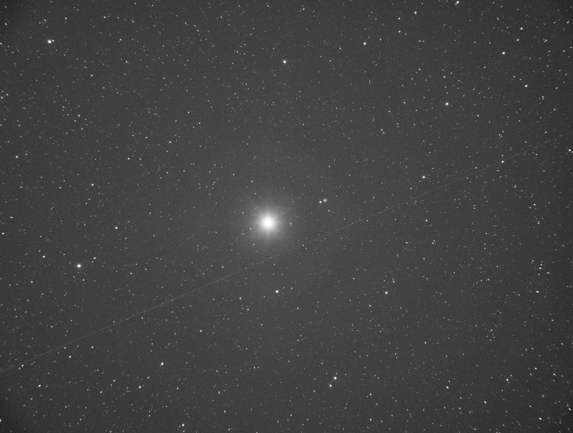

Tout d'abord l'image avec le backfocus "normal" avec toujours les étoiles à droite qui me dérangent
Backfocusnormal.jpg.c21cc878ad4c7e20f8a5e614ec1541a6.thumb.jpg.ffac5b980849f027dde1ce89119d0398.jpg

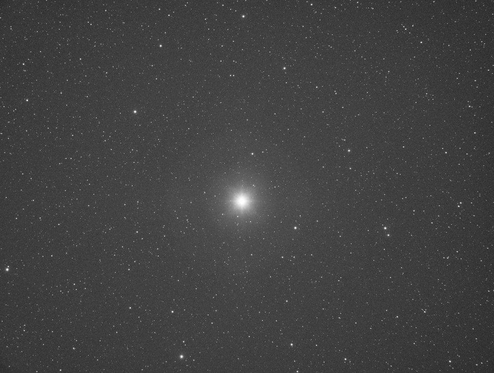

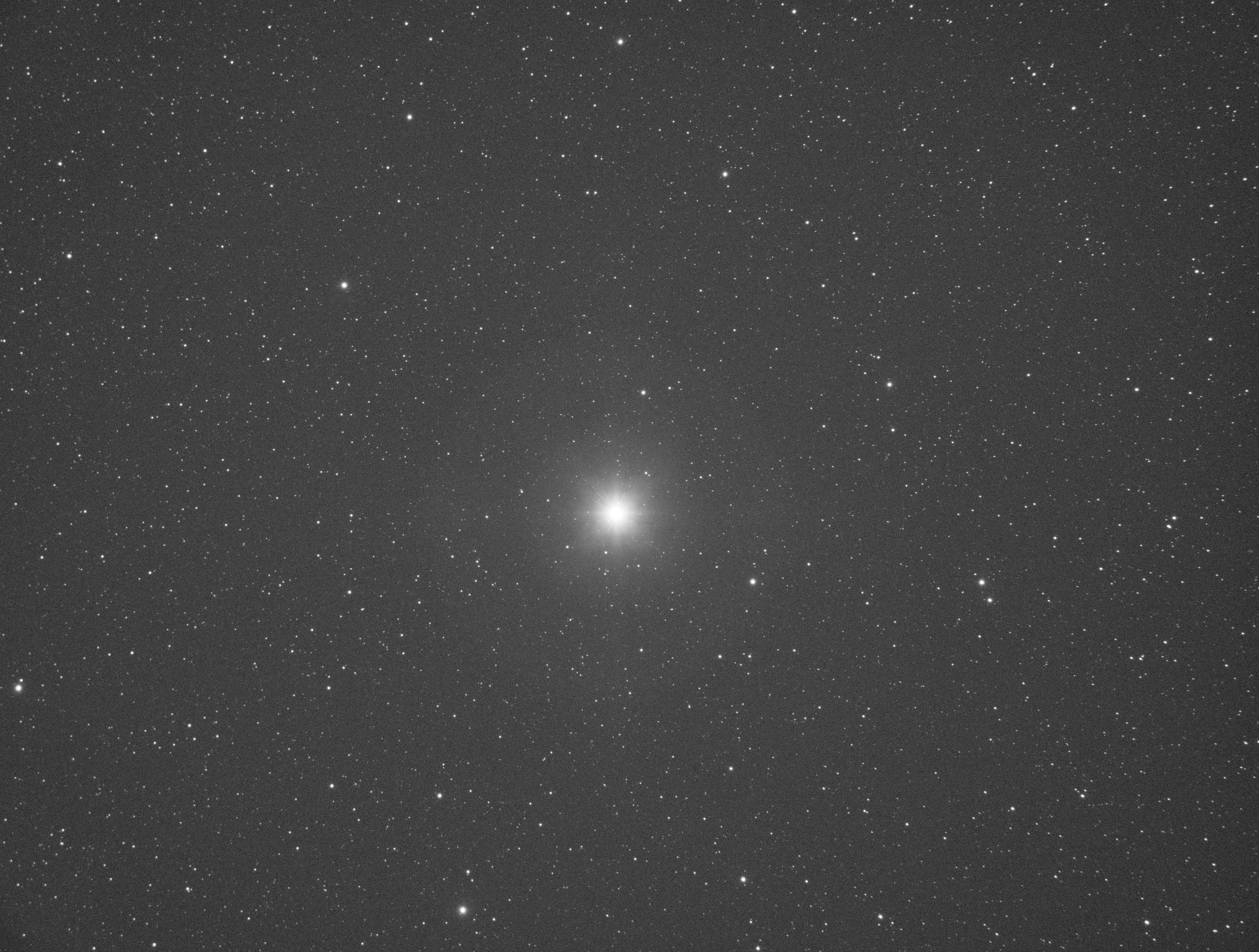

Puis l'image avec -11mm de backfocus ou on voit clairement que ce n'est pas bon dans les 4 coins ce qui est normal mais j'aurais quand même tendance à dire que l'effet est plus prononcée sur la droite..
Backfocus-11mm.thumb.jpg.fccb7375e8b3938adfe12a7a72ea3597.thumb.jpg.d16dfd2693906ee51e475cb8c72c5d43.jpg

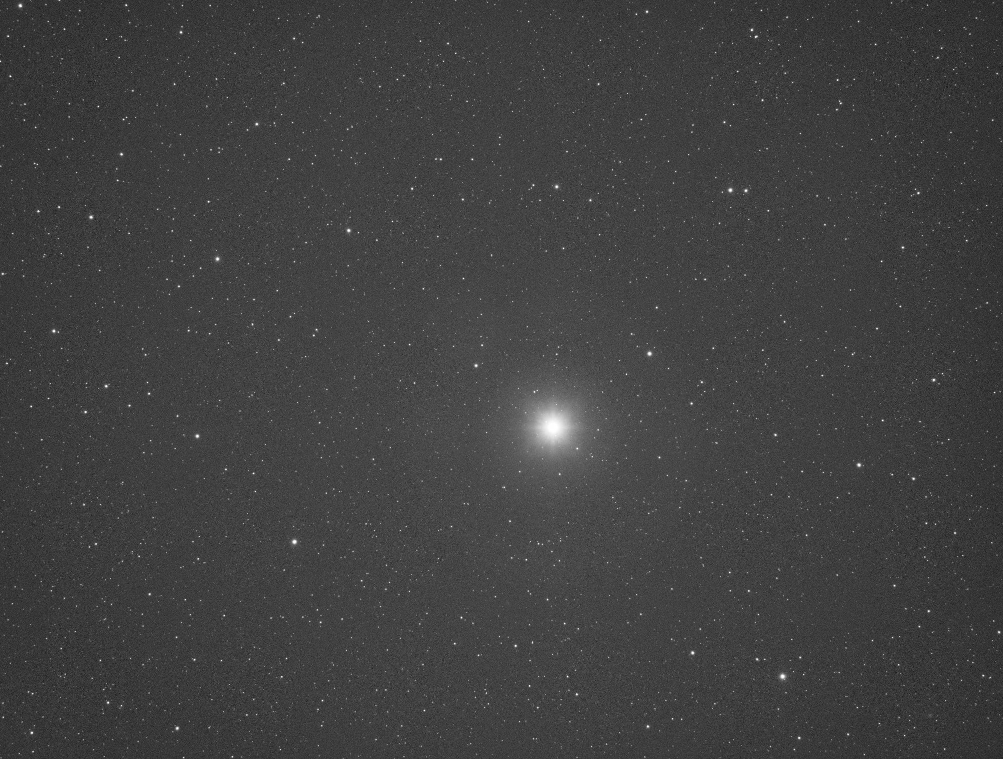

Et enfin l'image avec +10 mm de backfocus  qui est plutôt pas mal surtout les étoiles de droites on l'air bien mais mes étoiles de gauche ont comme un air de trefoil...
5ed3c1c98720f_Backfocus10mm.thumb.jpg.3f1d08d03b8eb78166e9c97e0569bf4f.thumb.jpg.692f72c69441d3807bc230dd32ce17c4.jpg
Au vu de ces images j'aurais tendance à dire qu'il faut que je rajoute un peu de backfocus mais moins que 10 mm, cependant je ne sais toujours pas pourquoi mes étoiles a droite semble différentes de celles de gauches...

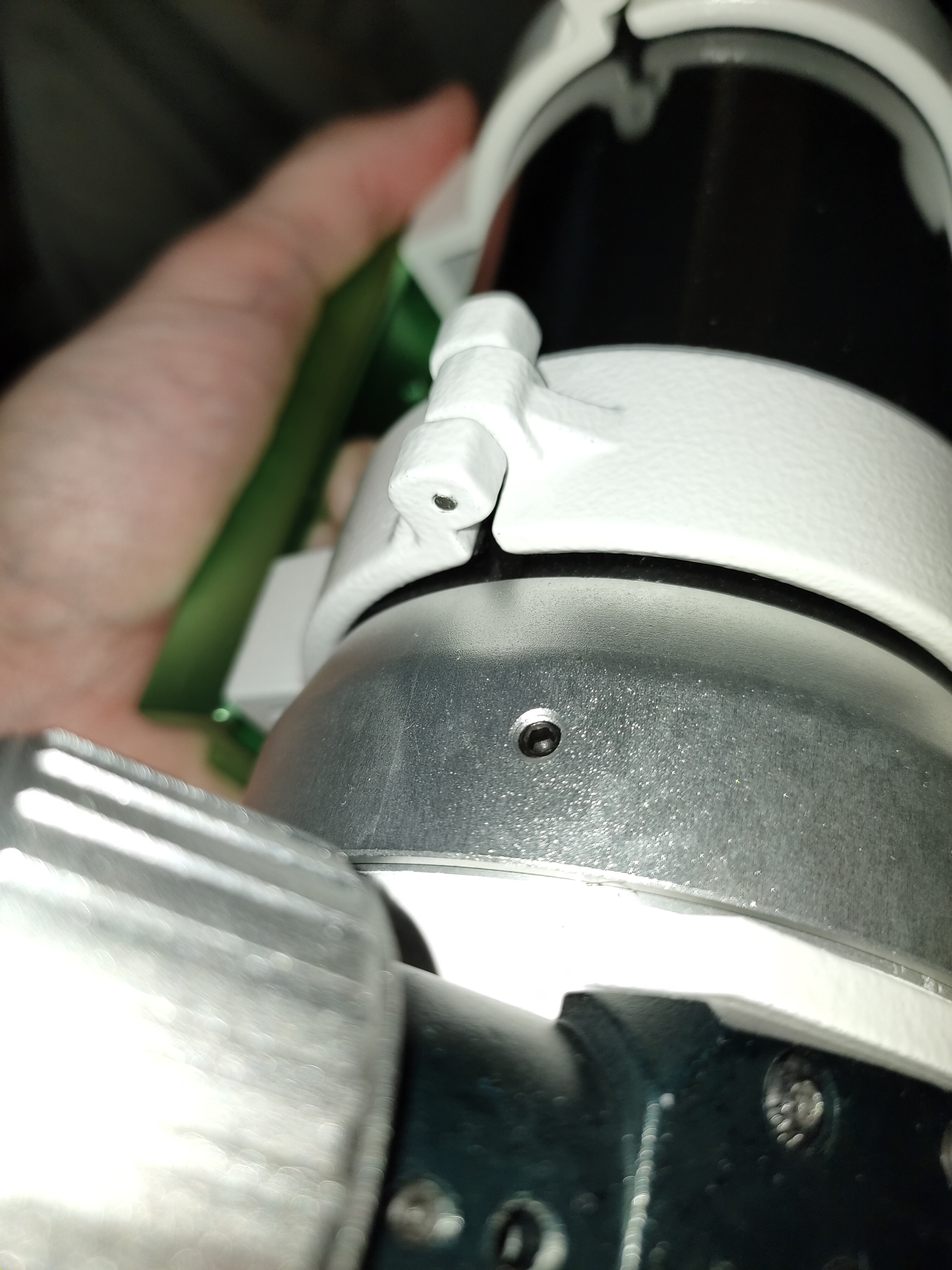

Est ce que la petite vis allen sert à corriger le tilt de la lunette ? (il y en a 3 en tout)
Merci d'avance
