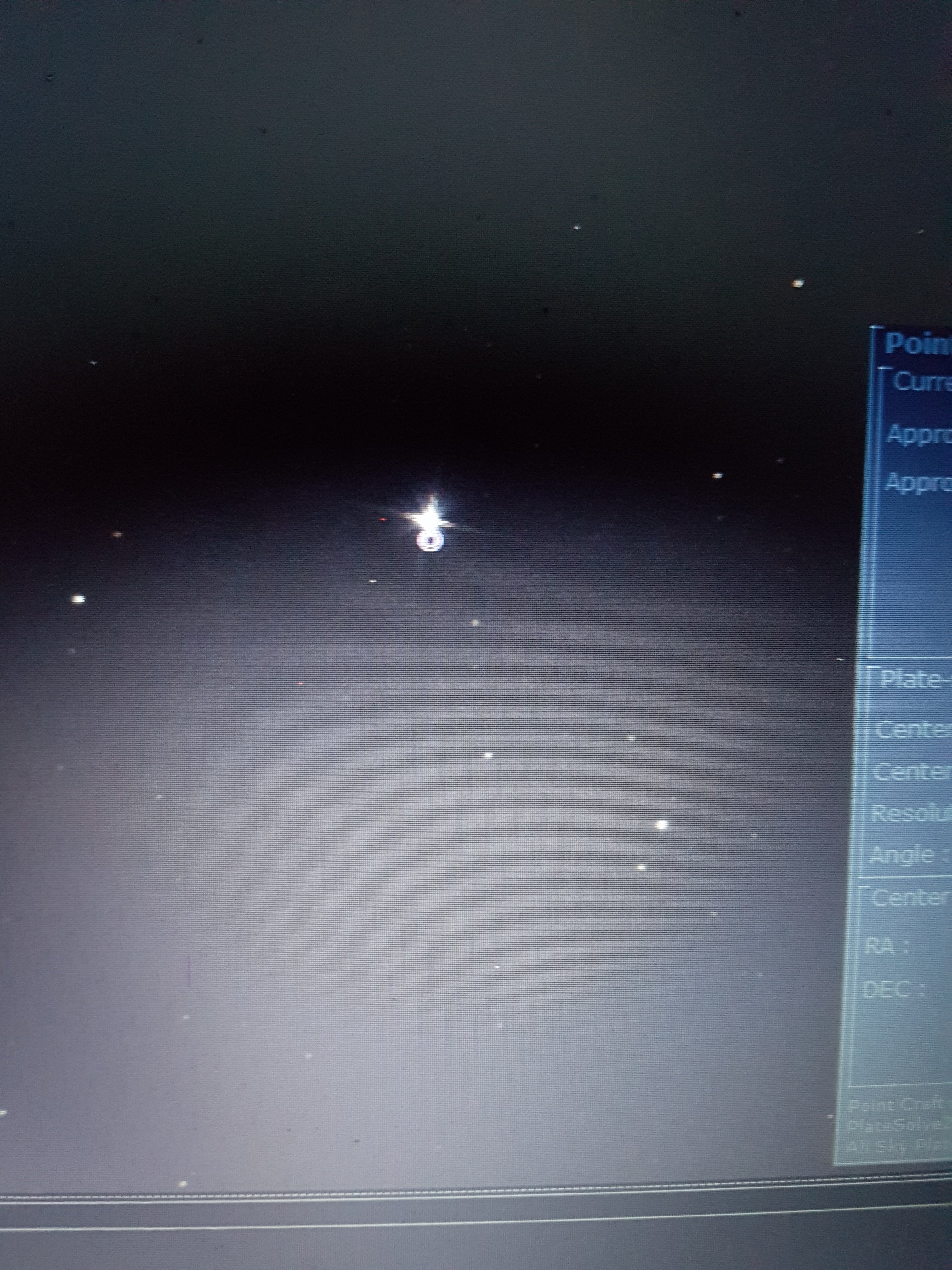

Ci joint une photo en exemple pour vous montrez le décalage

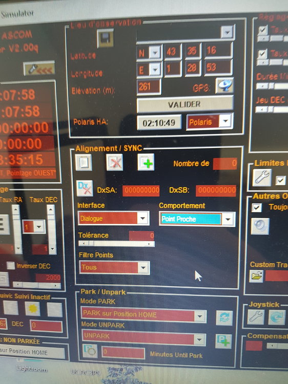

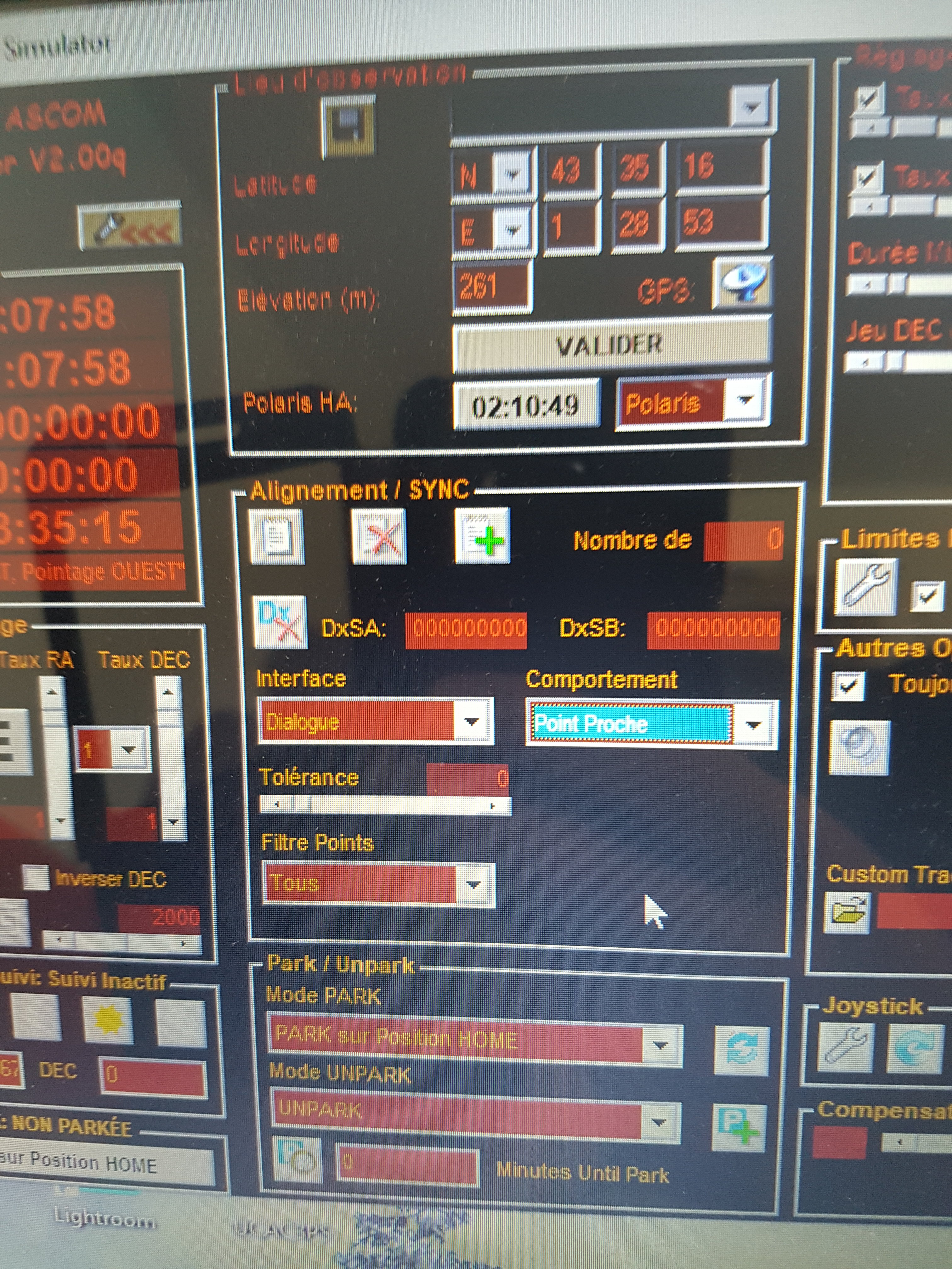

Mon interface était deja sur "Dialogue" je n'est pas trouvé "Alignement behavior" mais d'après la traduction je dirais qu'il s'agit de la fenêtre "comportement" ?? Je l'ai donc passé de " 3 points + point proche" a "point proche"
Est ce que cela vous semble correct?
Merci
Oui c'est bien ça, il faudra que je regarde pour mettre mon Eqmod en français :)
Si il y a toujours un décalage ça serait intéressant d'avoir l'échelle de l'image pour estimer l'a valeur de l'erreur. Car avec ce genre de monture (EQ6 ?) il est difficile de faire mieux que 30" en raison des jeux mécaniques divers.
J'espère que ça va me permettre de resoudre mon souci car fesant de l'astrophoto en nomade j'aimerai pouvoir revenir precisemment sur une cible sur plusieurs session. J'ai une Heq5.
