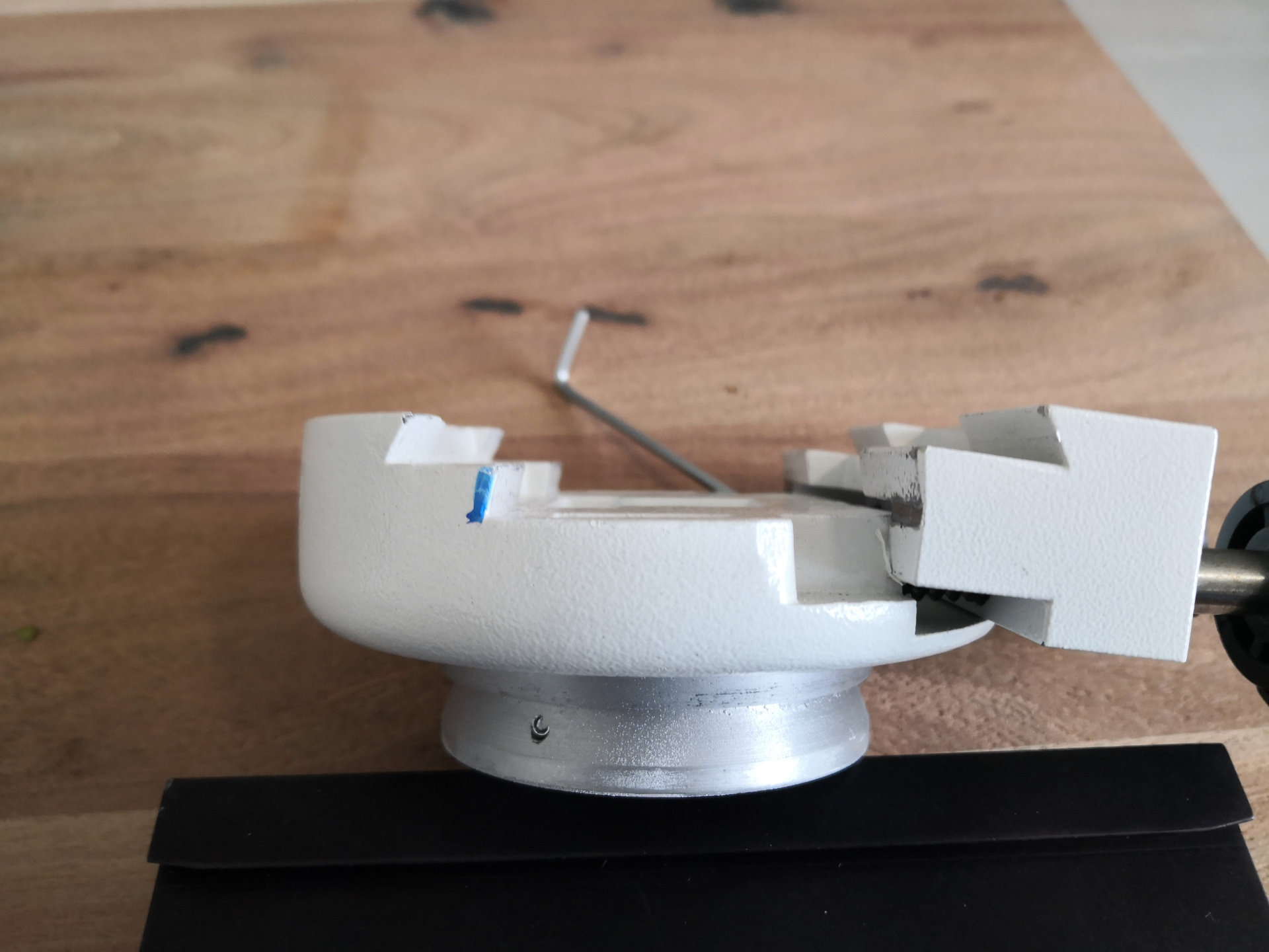

- Platine Vixen/Losmandy: je veux seulement une Losmandy, bien que pratique les platines doubles sont plus hautes.
- La prise sur la queue d’aronde n'est pas correctement répartie, la platine n'est pas assez longue, ce qui augmente l'effet de torsion sur la queue.
- Pas de guide sur le mors mobile: Les vis doivent jouer le rôle de guide, et elle le font mal, le mors ne recule donc pas parallèlement au mors fixe, il se met en biais, pour exemple:
Ce phénomène me gêne beaucoup, le C11 et tous ses accessoires sont difficiles à manier, et très souvent après serrage la queue d’aronde ne plaque pas bien sur la platine.
- Dernier point, j'ai beaucoup de mal à faire coulisser le scope pour l'équilibrer. C'est un peu lié au point précédent, quand je desserre le mort mobile, la queue d’aronde se met en biais et m'oblige à forcer pour faire coulisser le C11.

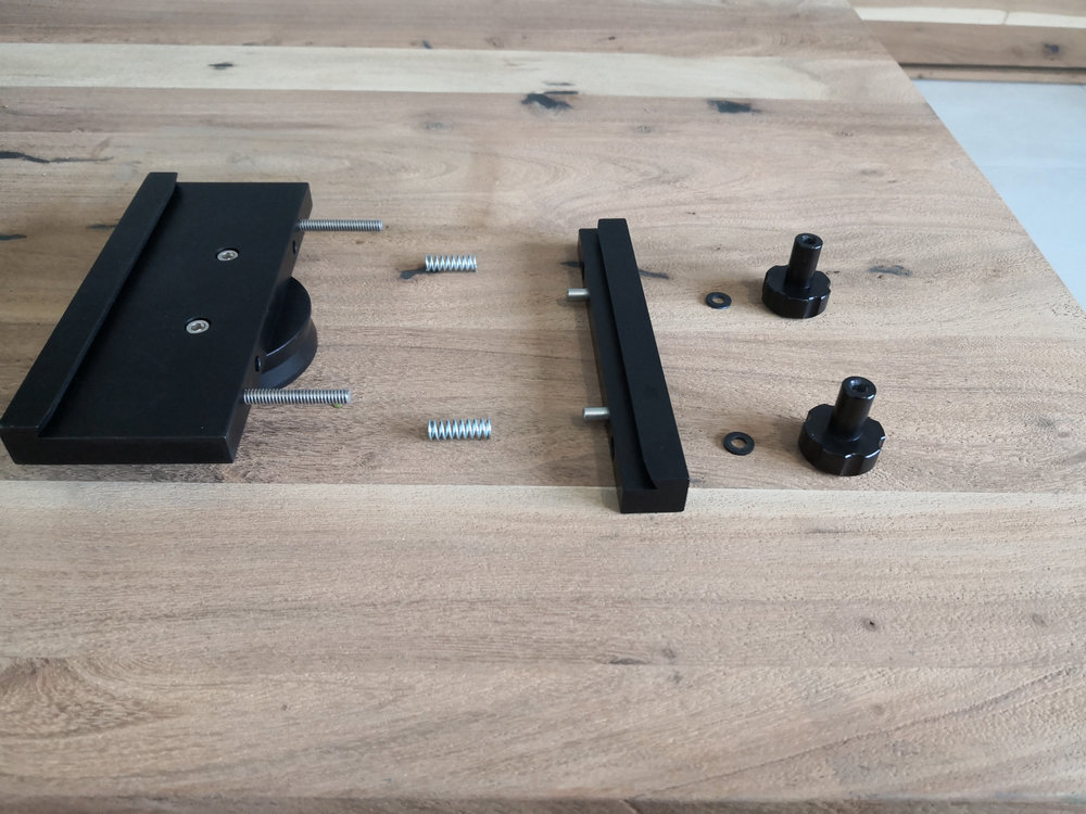

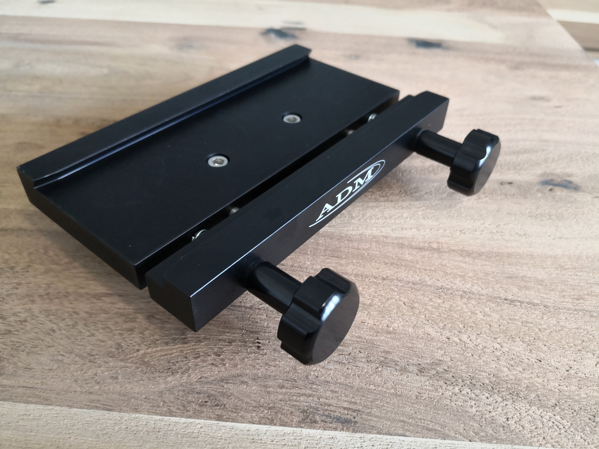

Voici donc la nouvelle platine:

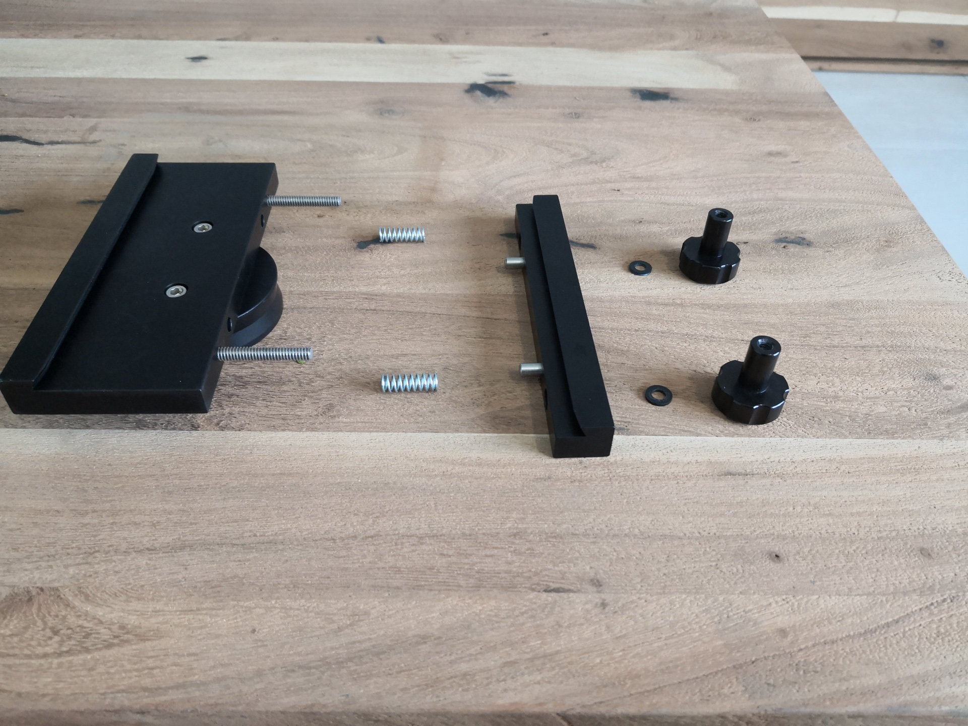

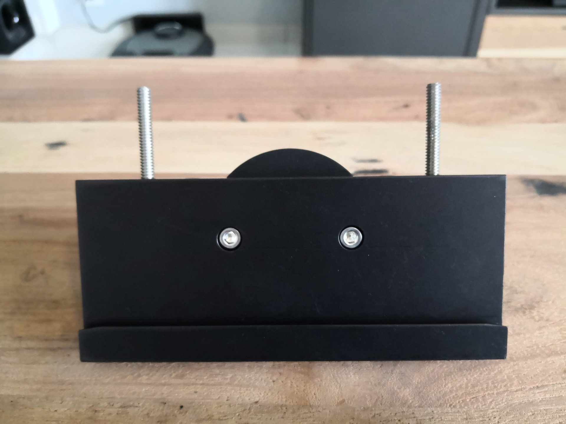

Vous pouvez voir le puck fixé sur le mors fixe par deux vis BTR. Deux tiges filetées sont fixés au mors fixe, deux ressors assurent le retour du mors mobile. Vous pouvez voir que ce dernier possède deux tiges guides (rôle mal assuré par les vis sur la platine d'origine), ces tiges guides empêche le mors mobile de se mettre en biais. Et enfin un couple classique rondelle/écrou pour le serrage.
Le tout est très qualitatif, l'alu est bien travaillé, le setup est très sympa et jolie. Par contre à la première manutention quelque chose m'étonne. Quand je desserre les vis, le mors mobile ne recule pas.
Après examen des pièces, l'une des tiges filetées est tordue et étrangle le mors mobile. Un point décevant, le contrôle qualité d'ADM n'est pas des plus sérieux.
Après avoir redressé la tige filetée (cf photo), le problème est résolu et le mors mobile recule bien quand je desserre.

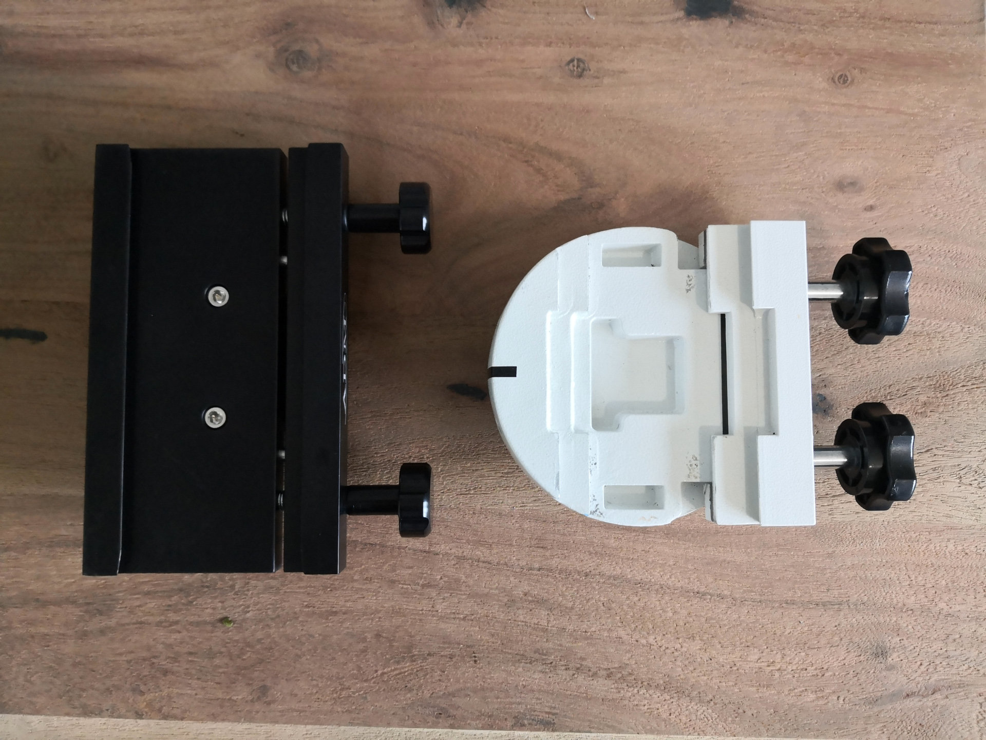

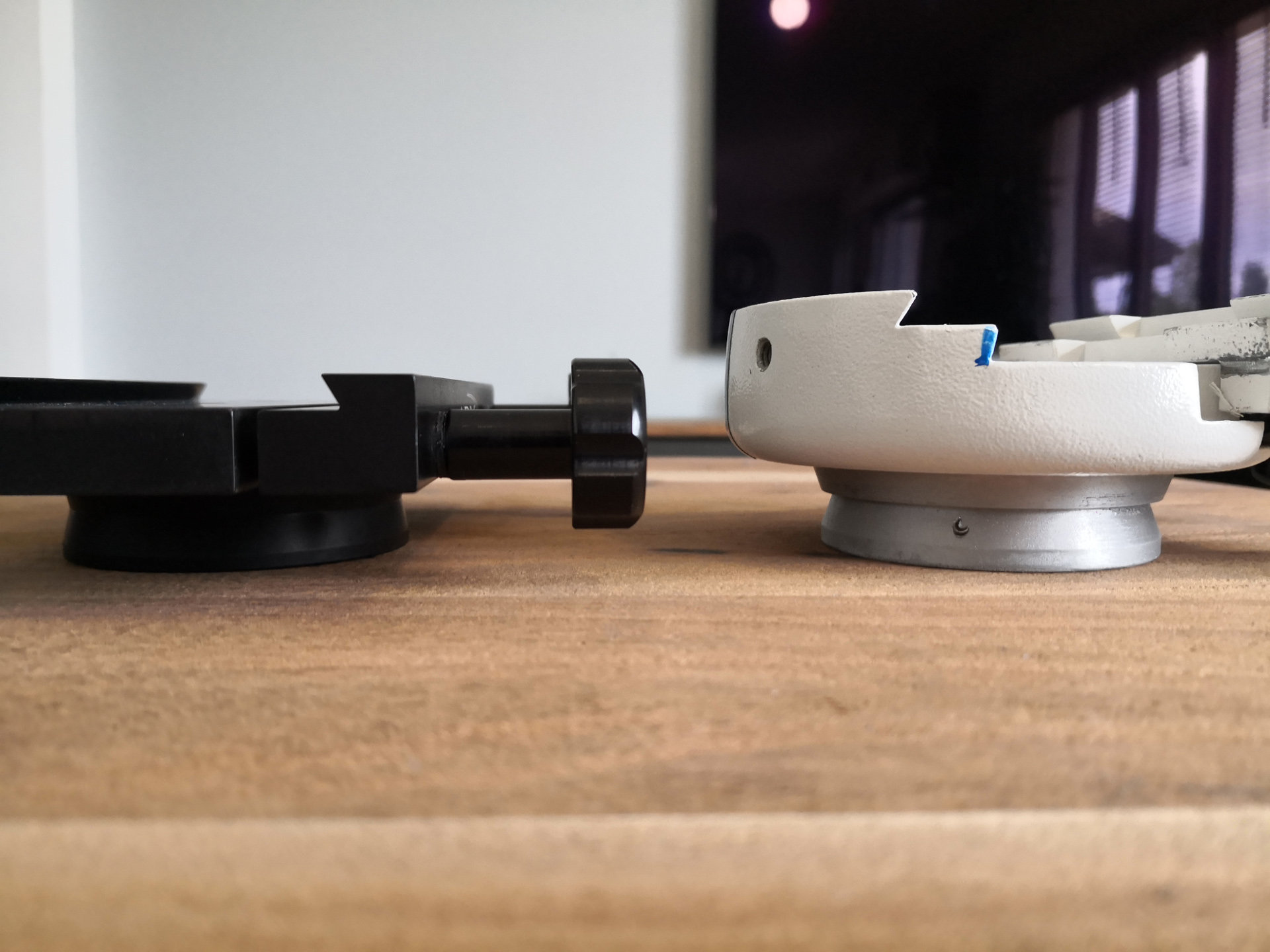

Comparatif:
La platine ADM est vraiment plus fine, mais surtout pour longue, pour une meilleure répartition du serrage sur la queue d'aronde:

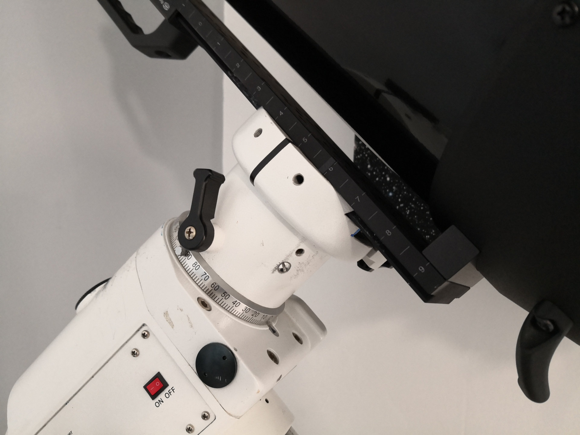

Montage:
Le montage est vraiment très simple, il suffit de desserrer les trois vis pointeau de la monture, d'échanger cette dernière et de resserrer sur la nouvelle.
Résultat:

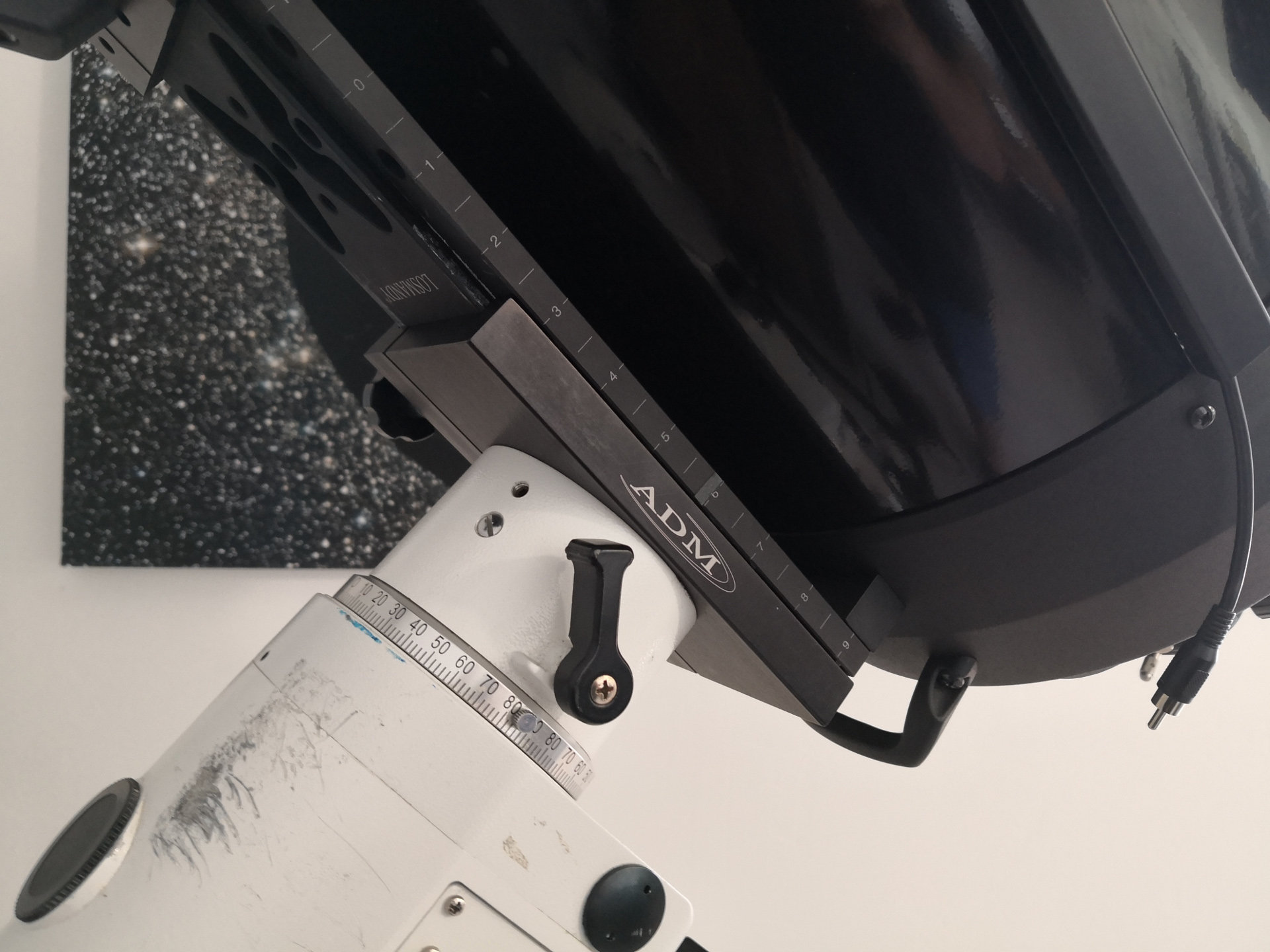

Hormis le désagrément de la tige filetée tordue, je suis extrêmement satisfait de cette platine. A peine desserrée, la platine laisse le scope coulisser facilement, pas de mise en biais, c'est vraiment agréable. L'installation est aussi facilité, il m'arrivait souvent de me coincer dans la section vixen, ne rigolez pas, c'est dur à manier un C11. Le montage est simple, a la portée de tout le monde. L'équilibrage du c11 est du coup un régal.
Conclusion:
Je suis vraiment satisfait et je valide cette platine Losmandy. Elle facilite grandement les manœuvres avec un scope lourd.
