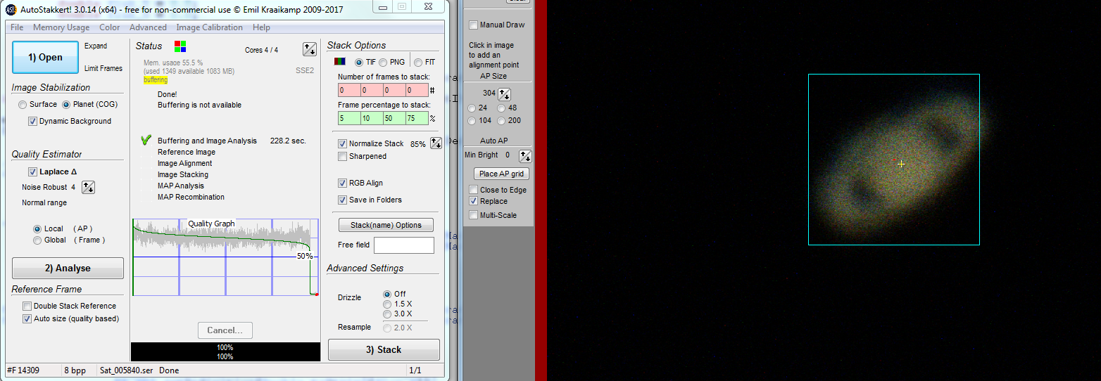

En revanche, j'ai aussi tenté de faire une vidéo de sa cousine aux anneaux à la Barlow (x2.4) et il semblerait que ce ne soit pas trop mal en qualité (du moins j'espère parce que j'ai bien galéré avec la MAP) :

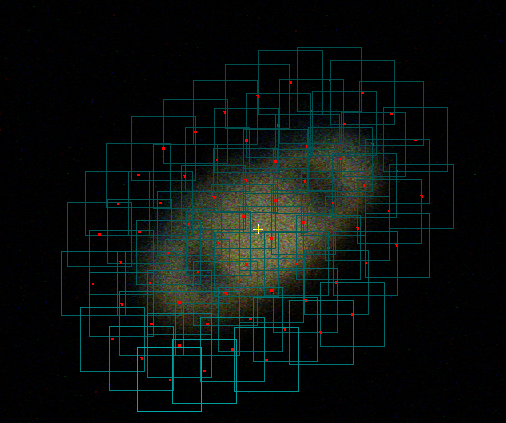

J'ai bien essayé de jouer avec tous les réglages possibles dans Astrosurface et Registax mais pas moyen de sortir un truc propre même en relisant tous les tuyaux que j'ai pu collecter sur le forum ou dans le livre du grand professeur C. Pellier. J'ai essayé de stacker avec un gros AP ou plein de petits mais je n'arrive pas à sortir un truc potable. Je m'acharne peut-être pour rien aussi.

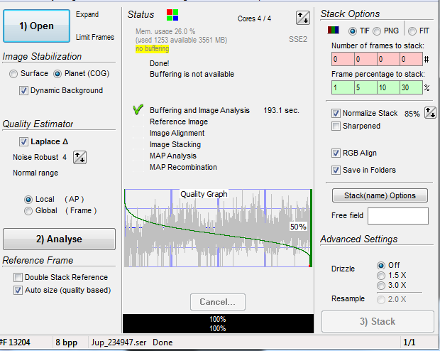

Voici la sortie d'AS3, c'est là qu'est peut-être mon souci :
Pouvez-vous me dire si ma MAP est pourrie ou alors si j'ai mal fait mon stacking ?

Mettre une Barlow 2.4x sans ADC c'est peine perdue au C8, à moins d'avoir un tube parfaitement collimaté, en température comme il faut et un ciel très calme...
Essai déjà de faire qq images au foyer.
C'est plus petit mais bien ciselé.
Ensuite monter progressivement avec une Barlow 1.5x, voir 2x...
Peut être que la 2.4x peut passer, mais avec un ADC, et en filtrant dans l'infrarouge.
Le post traitement peut difficilement rattraper un pb de turbulence, de map, d'absence d'ADC...et en plus avec des planètes si basses sur l'horizon.
Tu auras sûrement de meilleurs résultats avec Mars, qui grimpe déjà haut par rapport à Jupiter et Saturne.

ceux que je vois sur ton analyse du ser deja la courbe est bizarre ;)
J'ai ca genre quand ca décroche autoguidage ou nuages avec ser player tu peut regarder ton ser et couper apres avec lui ou pipp le mauvais pour avoir une bonne analyse d'asi3 ( plus il est fiable plus le resultat sera bon mais des fois il faut l'aidé.
pour la map on peu pas savoir des fois je vois même pas Cassini et des fois oui c'est peut etre les condition alors oui si tu descend en focale ce sera plus petit et mignon
tu peut également si ton ser na  n'y d'image couper ( ou nuages) augmenter noisy robuste asi3 a 5 voir 6 et peut etre il calculera mieux => moi ca a marcher la dernière fois
pour les ap petit mais pas de trop moi c'est 40 ou 48 pour la belle plus l'image est grosse plus c'est gros ap généralement je clic multiscalle depuis que JLD la dit que c'etait mieux ca fais des ap de 48 a gros et il se débrouille

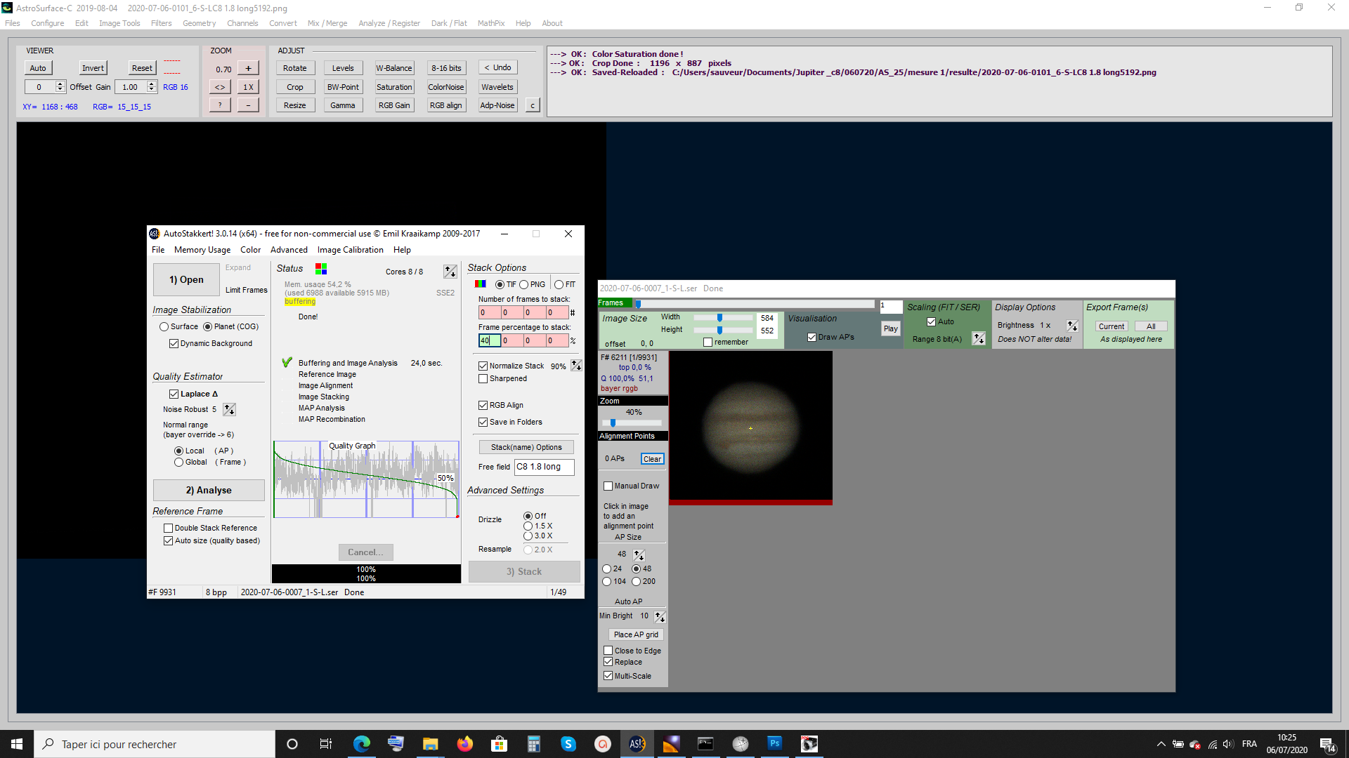

J'ai retenté ma chance hier soir sur Jupiter. Encore bien turbulent mais je vous livre mon résultat obtenu avec AS3 et AStrosurface infinity (certes très modeste vu ce que je vois tourner en ce moment) :
J'ai fait un film de 120 s avec environ 13000 images (ici 5% de gardés). Gain à 260, 9ms d'exposition.
J'ai l'impression qu'il y a la GRS mais pas sûr, pensez-vous qu'il faille faire de la dérotation avec 120s de film ?
Salut et bravo :)
Vu t'as courbes
Moi je tapera 25/100 et en drizzle pour voir la Gtr quitte a déroté en flux
