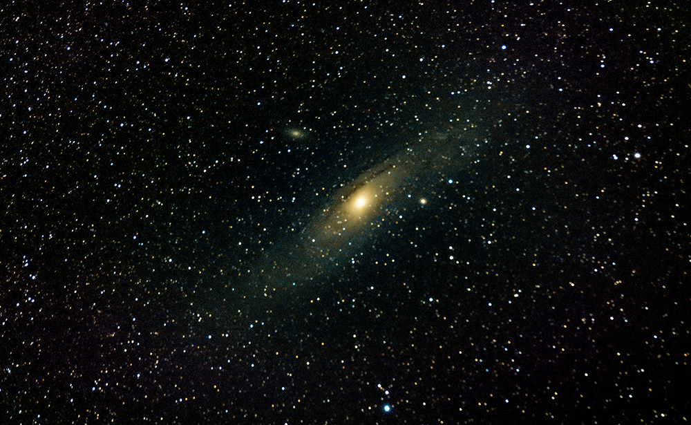

Hello à tous,
je débute l'astrophoto depuis peu et j'aimerais avoir des avis sur une photo de M31.
Tout d'abord, concernant mon matériel
Canon 70D
- Objectif SIGMA
- 70-300 DG APOS
- Star Adventurer Mini
- Métropole Lilloise = Beaucoup de PL
Concernant les réglages sur M31 :
- ISO à 800
- 200mm
- f/6.3
- 150x 30 secondes de pose
Traitement via SIRIL en suivant le tutoriel de Colmic.

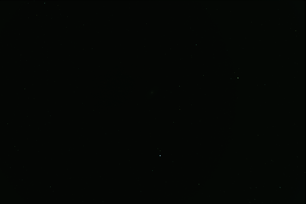

Ce que je ne comprends pas c'est pourquoi mes histogrammes sont toujours cramés ? Je suis carrément sous-exposé sur mes RAW et, forcement, le résultat du Stacking de SIRIL.
Merci d'avance pour vos conseils.
Avec Andromède, si tu es bien exposé pour capter les détails des bras, tu crames le coeur, et si tu es bien exposé pour les détails du coeur, tu ne captes plus rien des bras.
La solution : une série longue poses pour les détails des bras, et une série courtes poses pour les détails du coeur, et une session Photoshop pour fusionner les 2 images.
C'est ce que je vais m'efforcer de faire cet automne.

Merci pour vos retours,
Je continue de m'améliorer en testant plusieurs traitements différents.
Je viens également de faire une reprise de mon SIGMA pour le Canon 200mm f/2.8, j'ai hâte de le tester mais la météo...
