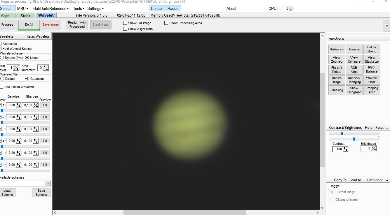

Depuis quelques temps je n'arrive plus à traiter mes images sur R6. Hier soir j'ai fait Jupiter au C8 et ASI294+Barlow 2x, enregistré en SER.
Empilement sous AS2 puis R6 et là pas moyen de faire ressortir les ondelettes. Je n'ai pas d'ADC.
1ère photo : après empilement sur AS2.
Quelqu'un peut me dire d'où ça vient ?111582312_jupias2.thumb.jpg.f2dc93c0078d253bd6210178a63fbe0f.jpg

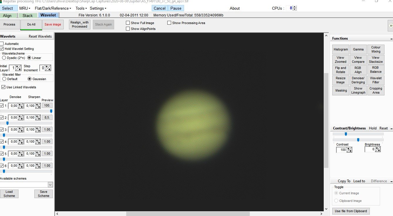

Non sur la capture je n'avais pas poussé les curseurs, c'était juste pour faire voir comment elle est une fois chargée sur R6 ;) voilà une photo avec les curseurs, ça ne change pas grand chose.
J'ai déjà fait plusieurs fois Jupiter en 10 ans, toujours traitée avec R6 et je n'ai jamais eu ce problème avant...

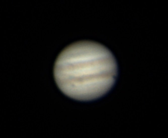

Si on essaie de traiter le fichier tif ci-dessus,on arrive à ce résultat.
Bon ce n'est pas de la haute-résolution. J'ai utilisé AstroSurface Leda.
