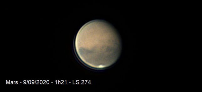

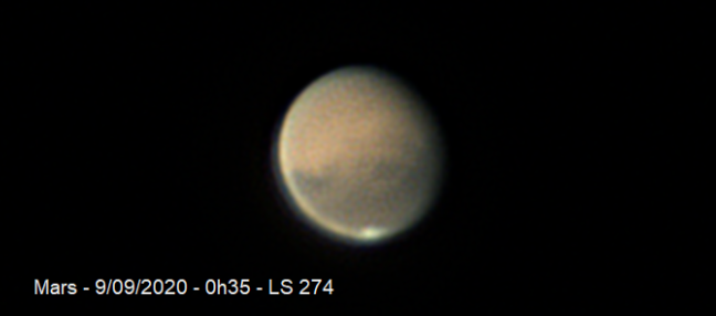

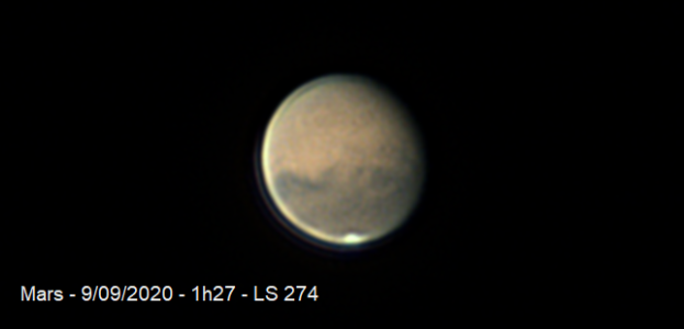

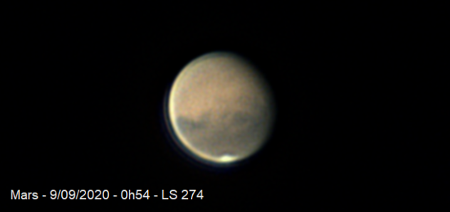

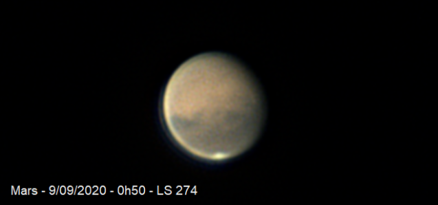

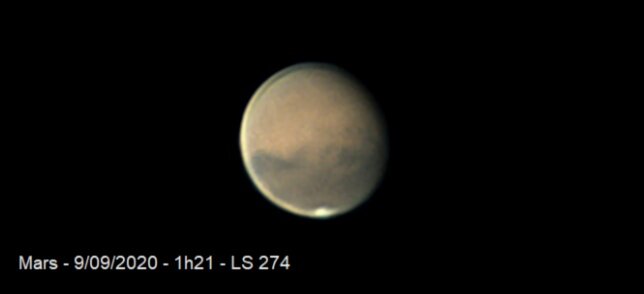

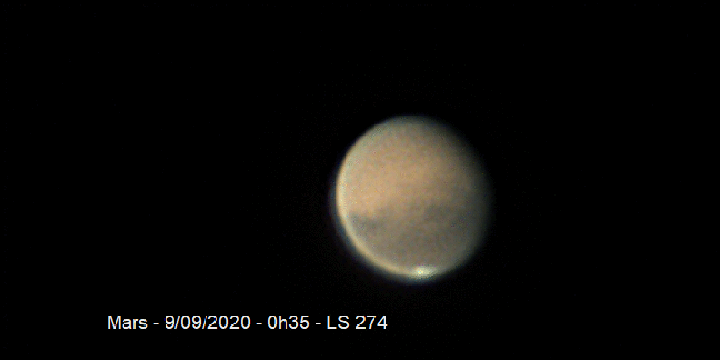

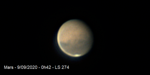

Voici quelques prises de Mars réalisées dans la nuit du 8 au 9/09 avec le combo C8 Edge / Barlow VIP x2,4 / ADC ZWO / filtre IR cut / ASI224MC.
La qualité s'est améliorée avec le temps, c'est un peu plus simple que sur Jupiter pour savoir si la MAP est bonne... Par contre, je n'arrive pas à comprendre ce défaut au niveau du limbe (mauvais réglage de l'adc ?)

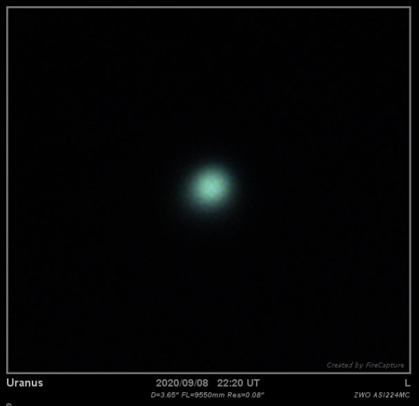

J'ai tenté ma chance sur Uranus et Neptune qui est à l'opposition mais rien de bien concluant...

Salut, beaux progrès en effet.
Pour le limbe c'est normal, c'est propre à Mars, très (trop) brillante.
Sur Jupiter et Saturne, tu n'a pas ce phénomène.
ça se corrige très bien:

Merci ! Tu as corrigé avec Astrosurface ? La version Miranda est plus facile pour les ondelettes je trouve.

C'est moche mais je la mets pour la forme, je l'ai fait vite fait en attendant que Mars soit dans le champ :
Modifié par Spadge
Bien joué, jamais essayé.
Quels réglages pour la caméra pour que je me rende compte de la grosse différence avec Mars?
La vache !!! Presque 10m de focale :waaarg:j'avais pas vu...
Modifié par sebseacteam
Camera=ZWO ASI224MC
Filter=L
Profile=Uranus
Diameter=3.65"
Magnitude=5.71
FocalLength=9550mm
Resolution=0.08"
Filename=Uranus_002428.ser
Date=090920
Duration=500.530s
LT=UT +1h
Frames captured=8336
File type=SER
Binning=no
ROI=640x480
ROI(Offset)=504x344
FPS (avg.)=16
Shutter=60.04ms
Gain=545 (90%)
WRed=54 (off)
J'ai dû taper haut pour le gain pour avoir assez d'images. Sur Mars, j'ai mis 3 ms d'expo, je me retrouve avec 50000 images pour 160 s d'acquisition.
Comment il calcule sa focale ? Parce que sur Mars j'ai plutôt 7 m alors que j'ai le même train optique...  Il est peut-être dans les choux pour Uranus parce que la MAP est possiblement mal faite, non ? Et puis la Barlow VIP au max, elle doit faire x2,4 donc environ 5 m de focale avec le C8 mais il doit y avoir du tirage en plus avec l'ADC (mais de là à arriver à 7 m...).
Modifié par Spadge
Bravo pour Uranus :1010:
Tas le Goto qui marche bien car pas facile a l'avoir sur le capteur :)
Pour elle je te conseil la map sur une Etoile proche sur la figure d'airy ou Bathinov car sur elle c'est très compliqué
Merci ! J'ai mis direct le Bathinov dessus mais pas facile avec la turbulence, le Goto était légèrement à côté, heureusement, j'avais le chercheur bien réglé...
