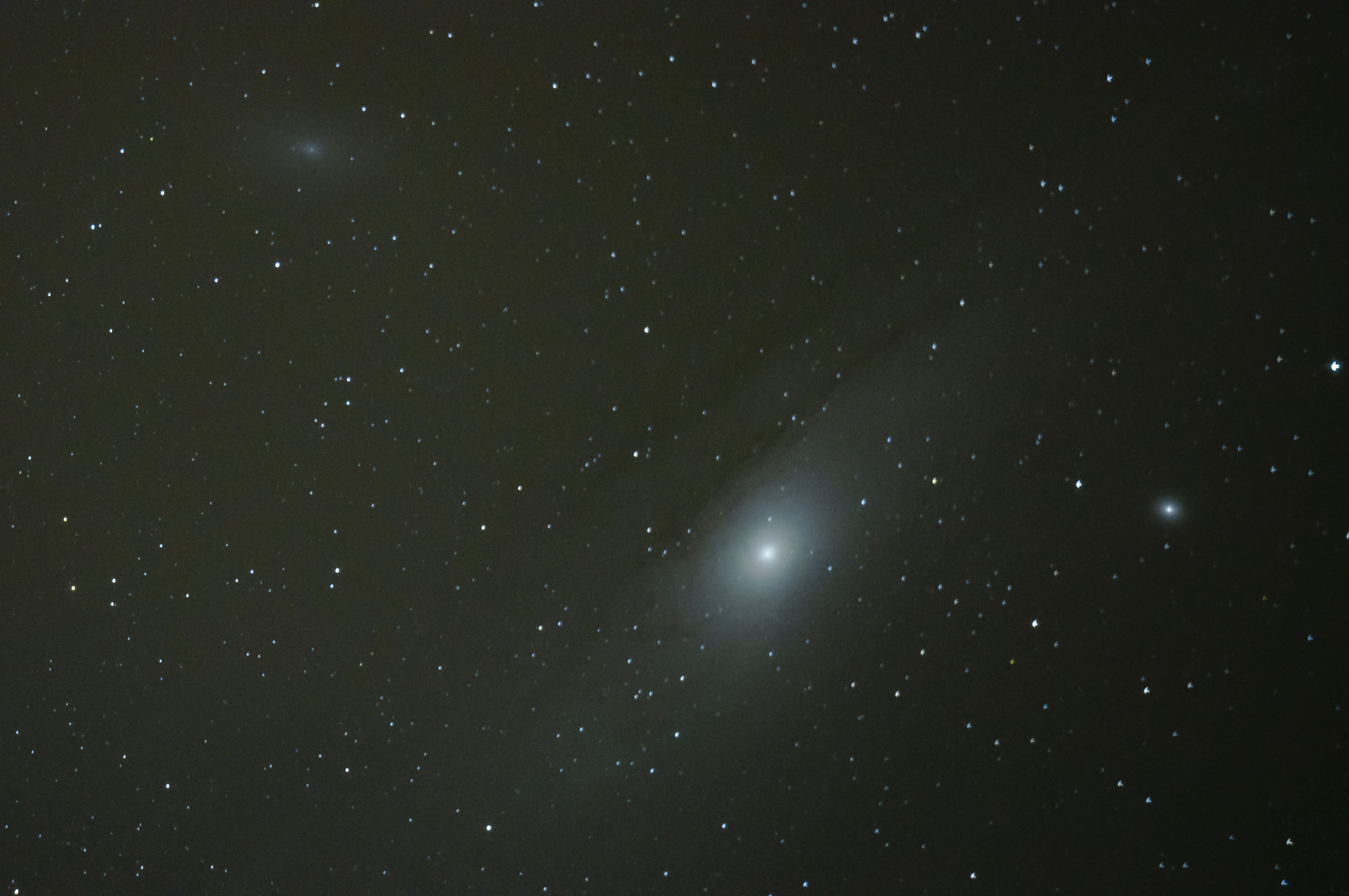

Ci-joint une photo de la galaxie d’andromède (pose de 60secondes à Iso 1000) en format NEF et puis une jpg avec un peu de modif pour faire ressortir tout ça. Comme vous pouvez le voir les étoiles ne sont pas ponctuelles!
Cela est il du à une mauvaise MES? J’ai toujours un doute car j’utilise ma raquette goto pour récupérer l’angle horaire afin de faire ma mise en station, toutefois sur l’appli PS Align l’angle horaire n’est pas identique (auquel dois je me fier d’après vos expériences).
avez vous une autre piste pour mon soucis hors MES?
Sans autoguidage quel temps de pose privilégiez vous (45s,60s,90s si bonne MES?), et combien de prise de vue afin de faire un stacking de qualité (c’est la prochaine grosse étape pour moi!).

Hello à mon avis ta mise en station est perfectible avec une eq3-2 j'arrive à tenir les 90 s donc toi tu devrais y arriver les doigts dans le nez avec ton eq6.. Perso j'utilise  scaninit pour la mes .. As tu régler ton viseur polaire? De base le mien était loin d'être précis.  Pour un stacking propre en règle général on pose minimum deux heures.
Jeremy
Ta mise au point semble elle aussi perfectible j'ai l'impression de deviner les fameux donuts 😉

mais après vérifications, je me rend compte que j'ai dit une bêtise.  ce n'est pas la collimation ni la map. c'est juste que tu as beaucoup de coma sur ta photo.
surtout sur la droite. c'est peut-être lié au capteur de ton apn, à vérifier et confirmer par quelqu'un qui si connait plus que moi. je n'utilise que des canon en 22x14 et j'ai un n200/1000 comme toi. j'ai aussi un petit peu de coma dans les coins, mais pas autant que sur ta photo. et à moins d'utiliser un reducteur de coma, je fait avec.

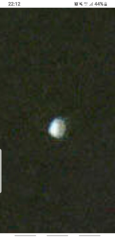

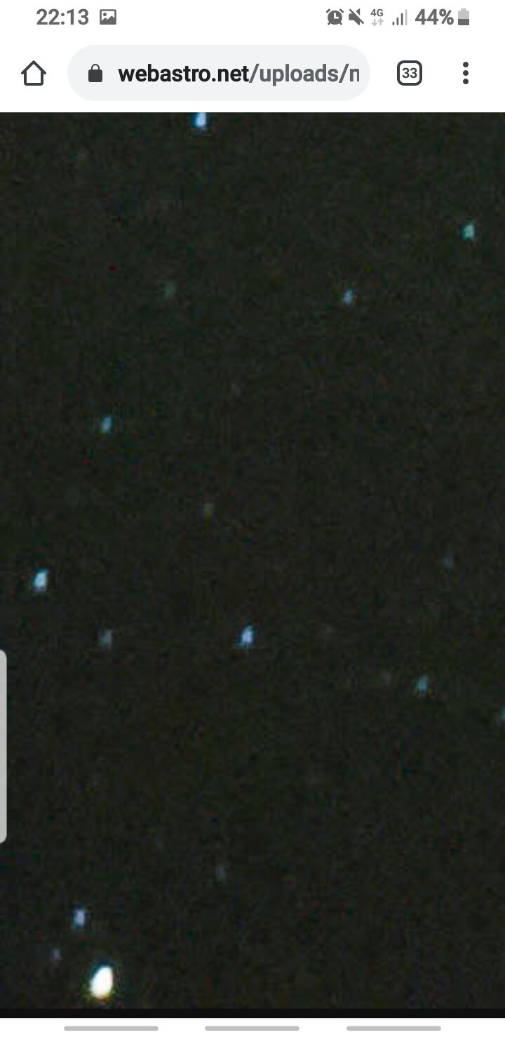

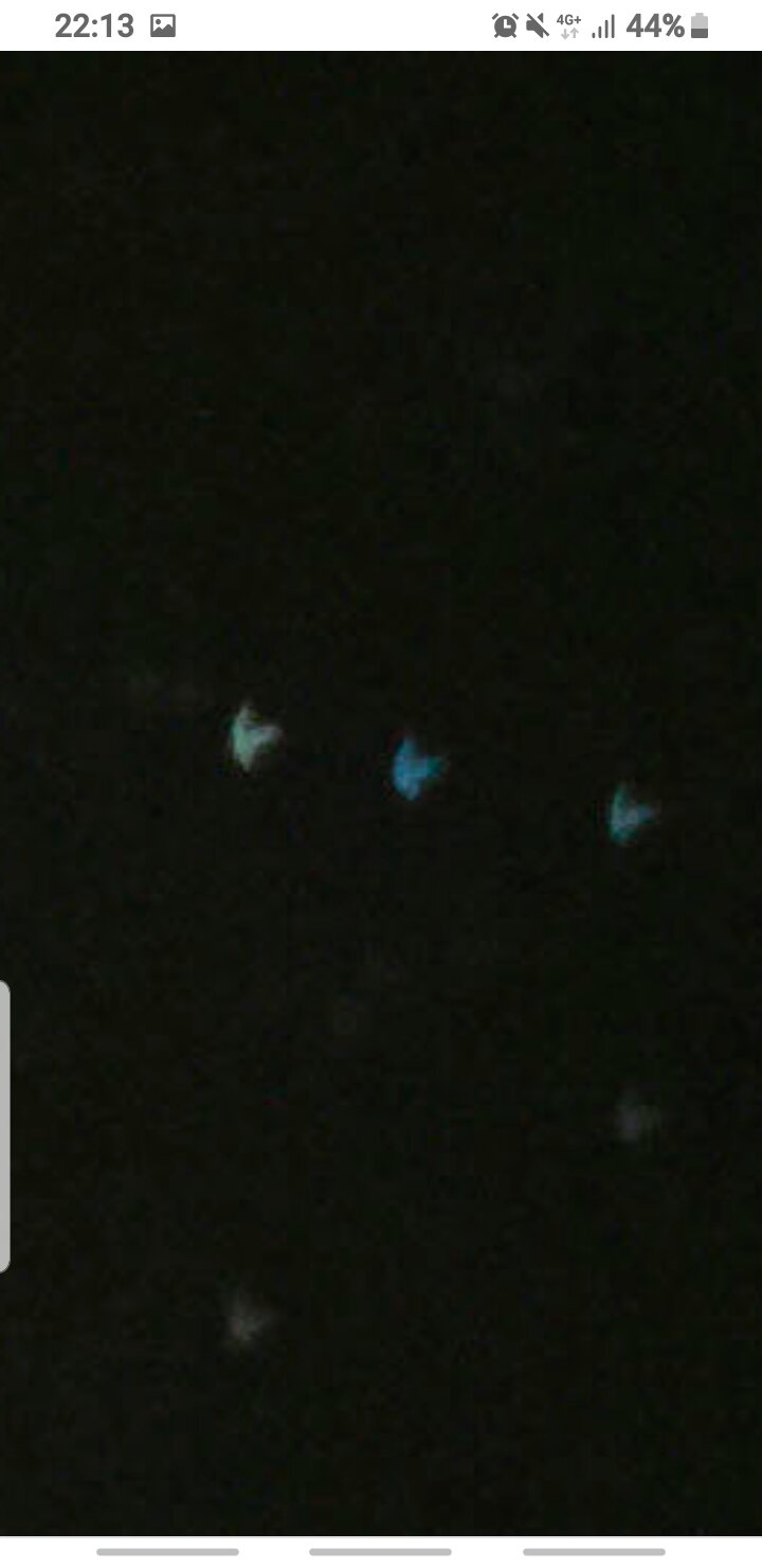

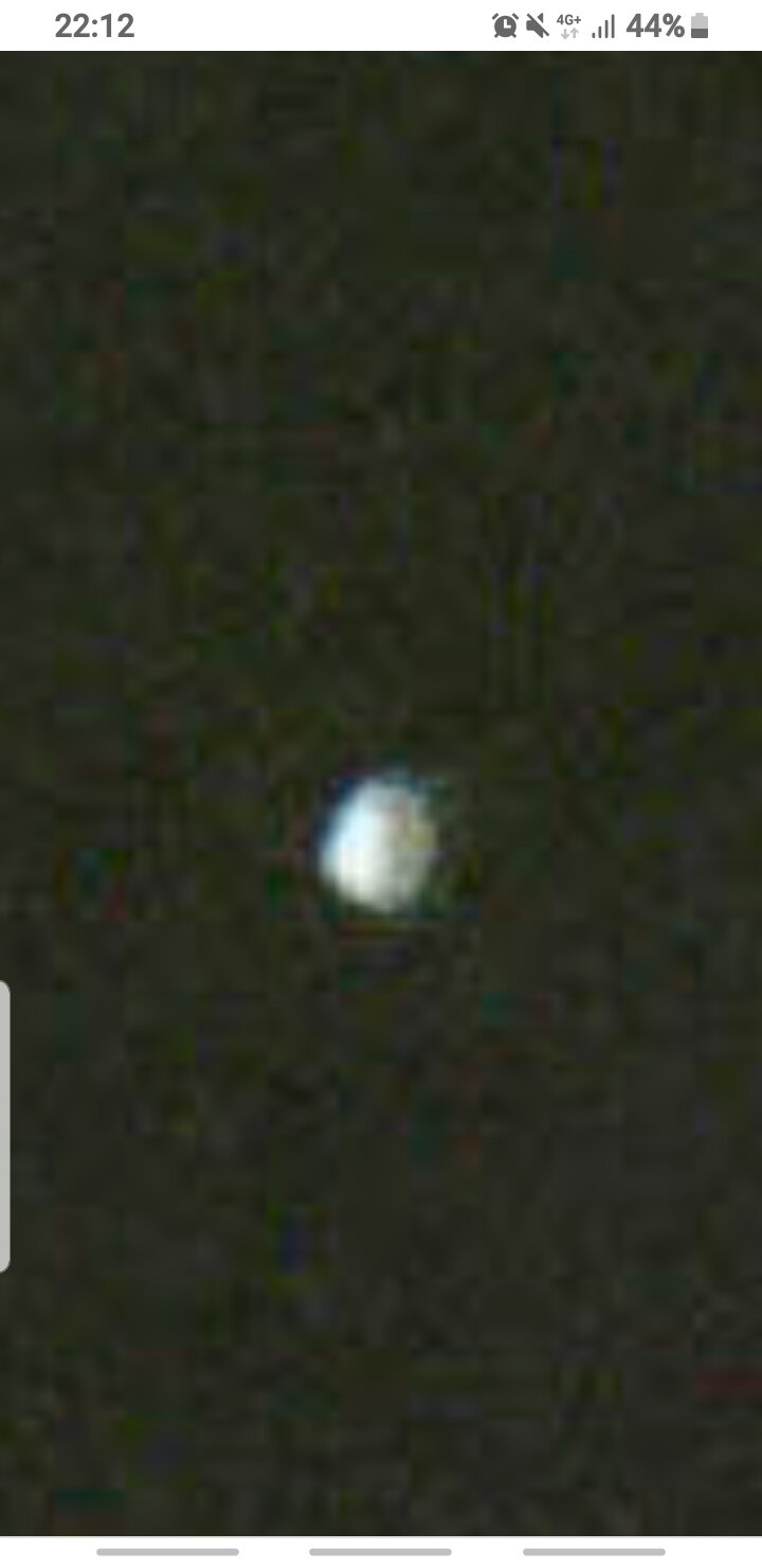

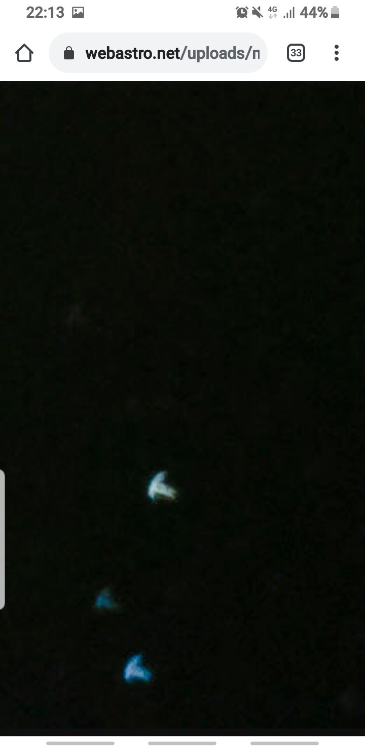

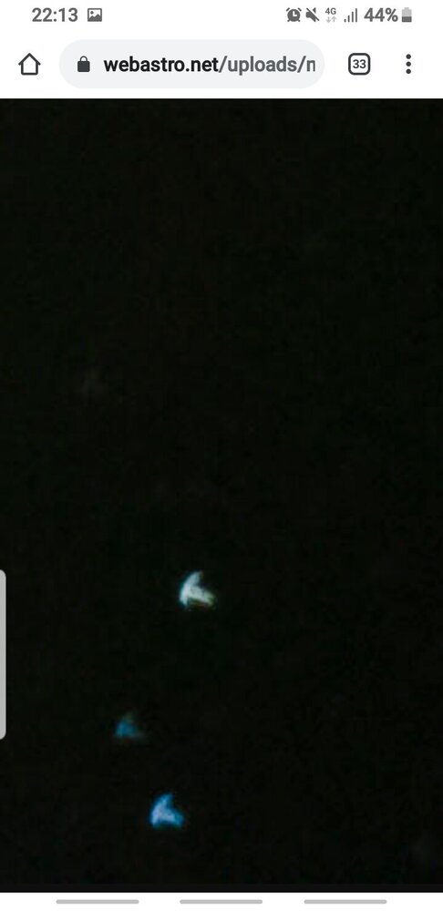

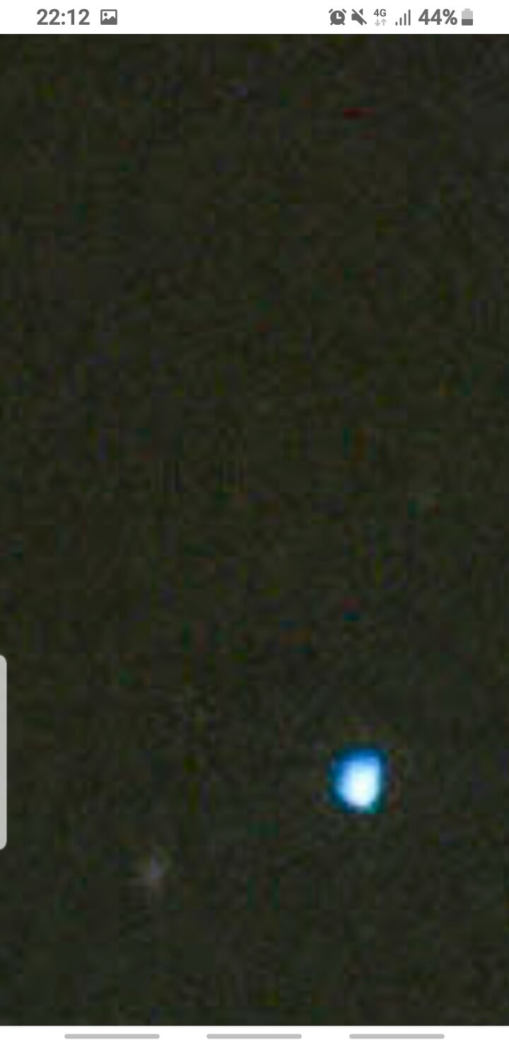

voioa pourquoi je te parle de la coma.
ce sont des captures de ta photo.
au centre
en haut à gauche
en haut à droite
en bas à droite
et en bas à gauche
