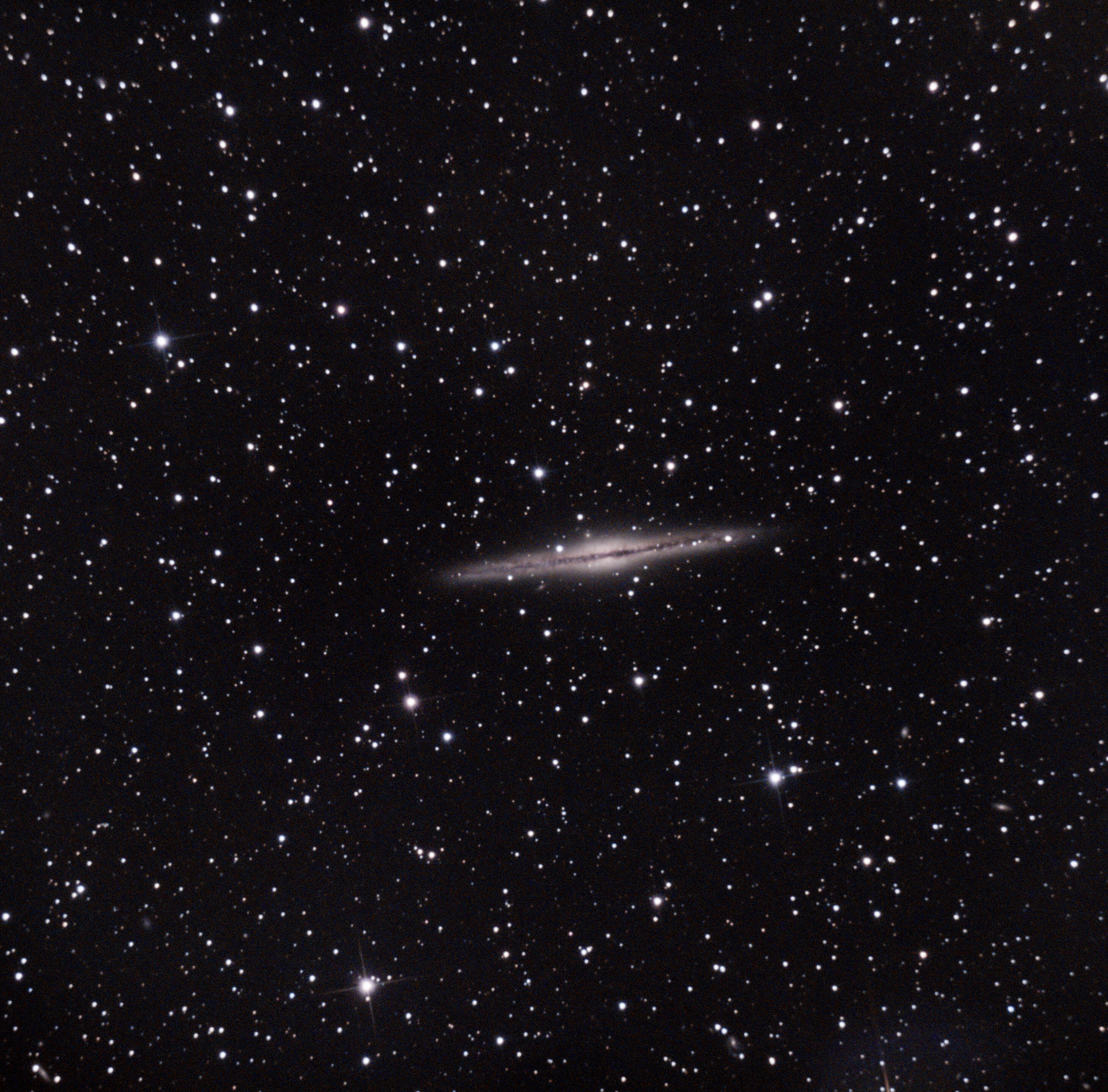

C'est la 1ère fois que j'arrive enfin à faire une pose de 5 min en autoguidage avec une lunette 80/400 en parallèle sur le newton 200/1000 mm, le tout supporté par ma vieille CGEM de 10 ans jamais révisée.
Un essai cette nuit sur NGC 891. ZWO 533 Mc Pro à -10°C au foyer du Newton, gain 150, offset 50. 14 poses de 5 min avec Astro Photography Tool. Pas de dark (pas eu le courage de les faire cette nuit il était 3 h du mat), je les ferai plus tard.
Bonne semaine à tous.
Mick
Elle est sympathique cette glaxie...
Marche bien cette 533MC-P.
Question, pourquoi 150 de gain?
Perso, comme l'unity gain est a 100, je me mets à 101 pour être du bon côté du step... et avoir le meilleur SNR et dynamic range...?
Meme question sur offset que tu tombe a 50, il est a 70 par défaut, tu trouve un plus a 50?
Modifié par Sebriviere

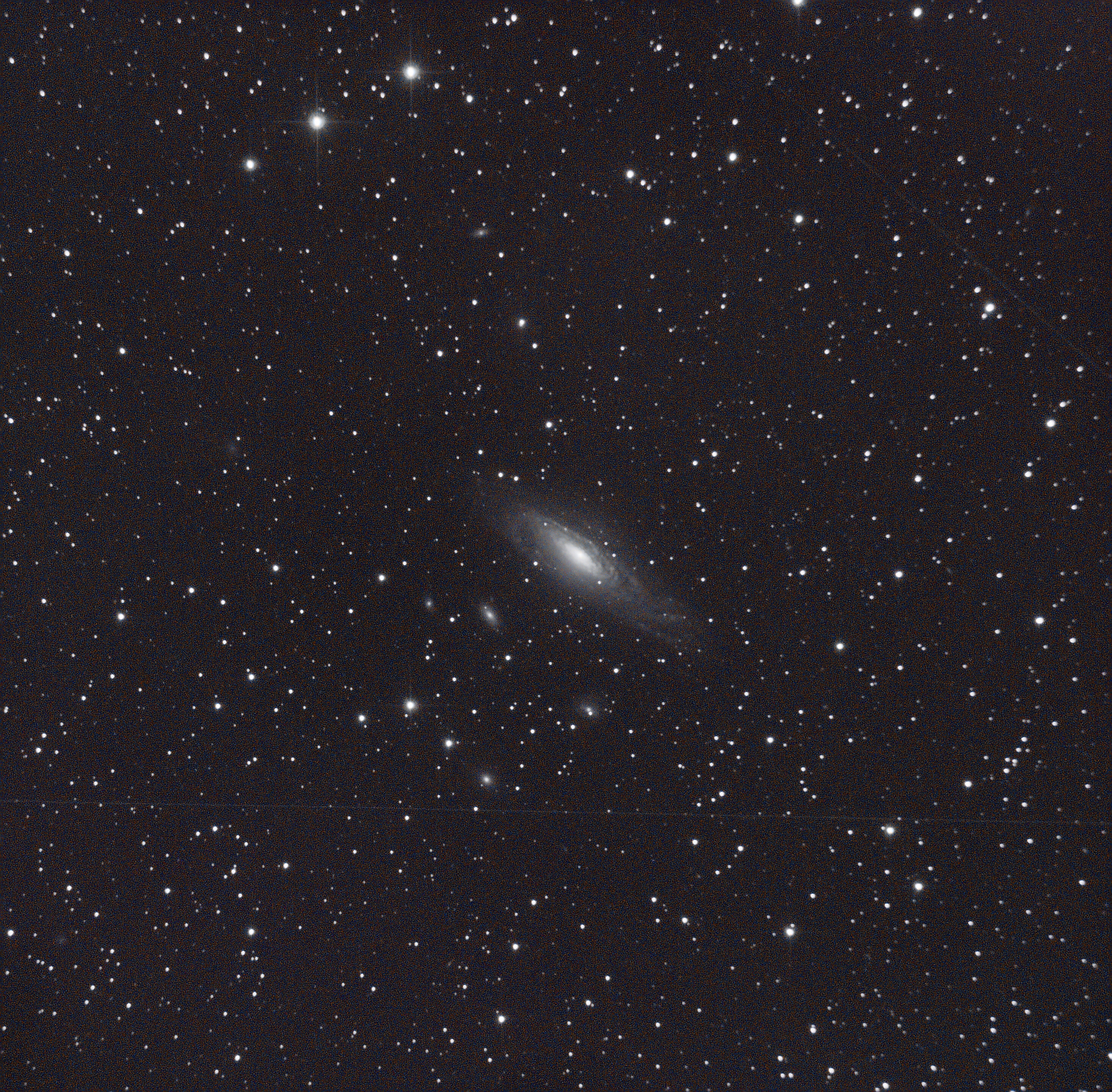

J'ai imagé NGC 7331 cette nuit avec tes paramètres à savoir gain à 101 et offset à 70. J'ai fait 24 images de 5 min (je ferai les darks plus tard) mais malheureusement la brume est arrivée et j'ai 16 images qui ont perdu en luminosité.
Je poste quand même l'image. Qu'en penses-tu ?
Mick
Modifié par Mick02

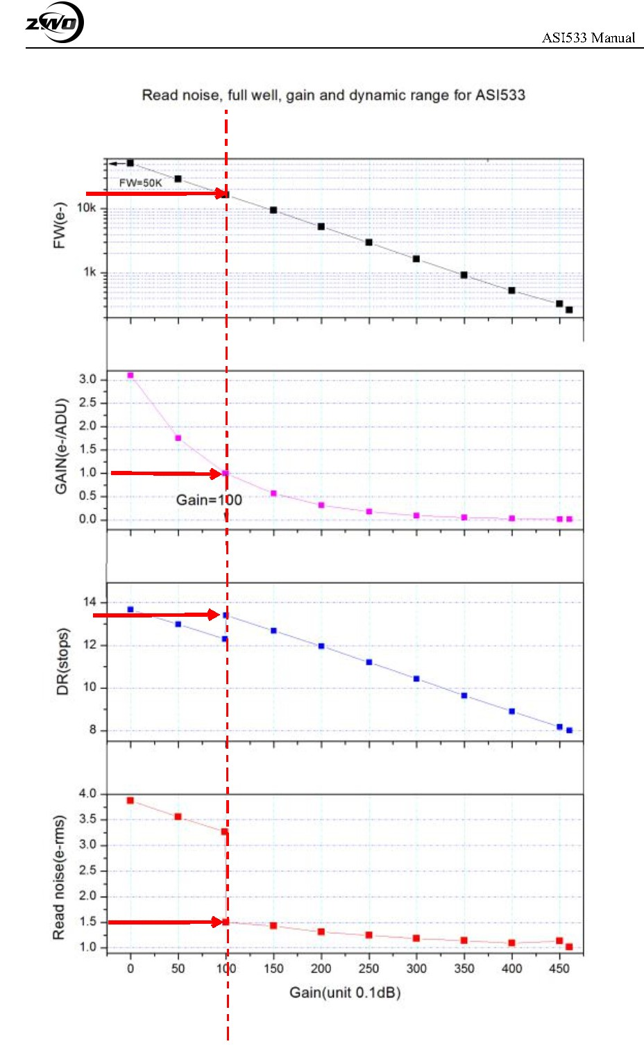

Voila ci-dessous:
La valeur de 100 est donnée par ZWO. On voit que pour 100, le read noise a fait un bon vers le bas. plus loin, vers 150, 200, 350... on ne gagne pas beaucoup mieux en read noise en montant le gain.
Mais, on vit aussi au dessus que le DR (dynamic range) lui chute très rapidement avec l'augmentation du gain et Pareil tout en haut, la capacité du FW (full well) ou le nombre maxi de photon que ton sensor est capable de traiter pour un pixel, chute aussi rapidement avec l'augmentation du gain.
Donc, l'unity gain, qui correspond en fait au gain pour lequel chaque photon donne un e- converti par le sensor (ADU), on a le meilleur des deux mondes, peu de bruit de lecture, meilleur dynamic range et plus de capacité de lecture des photons...
Quand en plus, les courbes ont un décrochement aussi prononcé, autant en profiter.
Personnellement, je prends 101, sûr d’être dans la courbe basse, et pas plutôt coté 99 et a 3.5 de SNR...
Voila...
