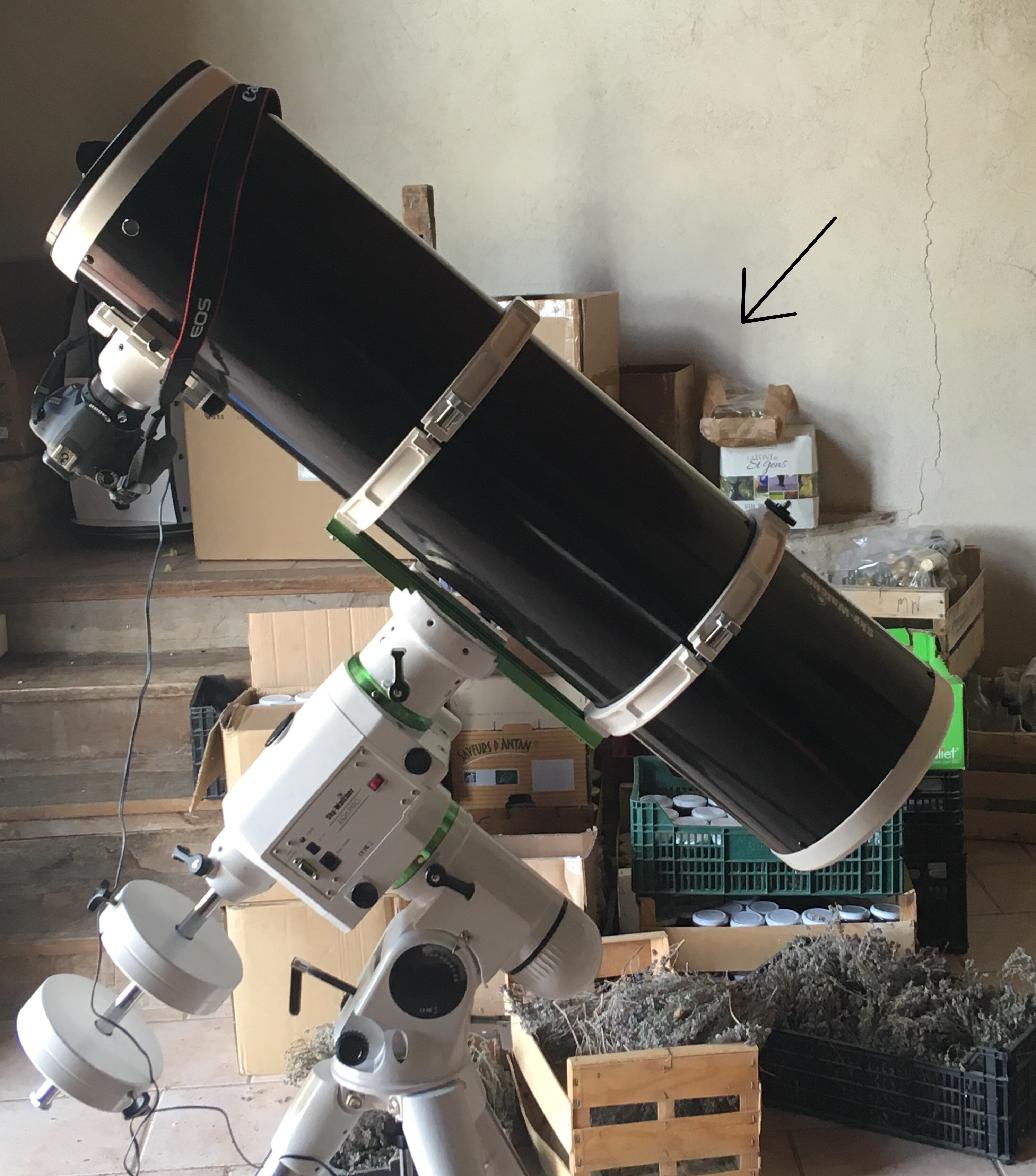

Bonjour à tous, depuis ma dernière session, je cherche à faire l'acquisition d'un système de guidage pour mon Newton 200/1000. L'Eq-6 que je possède me permet de faire des poses de 2 minutes sans soucis mais au delà j'ai du filet, en plus, mon image se décale petit à petit pendant la nuit, ce qui fait que mon objet n'est plus centré à la fin.

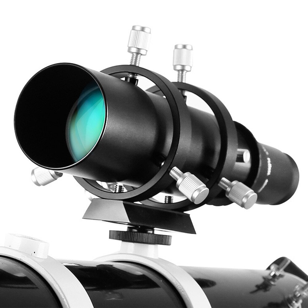

Problème , quel setup choisir? Je ne sais pas quelle camera et lunette de guidage choisir. Au début j'était partit sur l'idée d'un guidage au chercher 9x50 qui est livré avec le tube, mais j'ai vu que c'était limite limite. Donc je me tourne sur une vrai lunette de guidage, la Skywatcher 80/400 ( https://www.telescopes-et-accessoires.fr/lunette-80-400-sky-watcher-c2x30337318 ) avec sa bague allonge ( https://www.telescopes-et-accessoires.fr/tube-allonge-sky-watcher-3175-longueur-50mm-c2x30328904 )  mais comment la fixer sur le tube?
Peut- être avec ça: https://www.telescopes-et-accessoires.fr/surplatine-de-guidage-orion-c2x30317164 ; https://www.telescopes-et-accessoires.fr/colliers-de-guidage-orion-di-105mm-la-paire-c2x30317163.

Effectivement au chercheur ca risque d'être limite vu la focale.
Par contre étant donné que c'est l'ancienne EQ6, lui rajouter une lunette guide de 2 kg, en plus d'un APN, d'une caméra de guidage, du correcteur de coma ca commence à faire beaucoup, au niveau du poids.
A ta place je regarderai plutôt d'une caméra plus sensible mais couplé à un diviseur optique plutôt qu'une 80/400. Tu gagneras en poids et éviteras les risques de flexions
Salut, peut-être tu as raison pour le diviseur optique. Désolé de te contrer, mais j'ai fait un calcul complet de ce que je pourrais à l'avenir rajouter sur ma monture, et j'obtient un total de maximum 13kg ( tube, camera ccd future, lunette et camera de guidage, focuseur auto, ect... ) ce qui représente une charge tout à fait raisonnable puisqu'elle est capable de supporter 14kg en photo.
Pour vous, que serait le mieux entre une 80/400, une 70/500 ou une 60/240, question image et poids.
Sinon pourriez-vous me répondre sur la fixation de l'instrument avec les liens que je vous aient donnés, de quoi savoir si c'est compatible ou pas.

  Le 10/10/2020 à 19:06, GuiAstro a dit :
Voir davantage
Déjà, comme beaucoup, tu as peut être oublié les colliers et platines, qui peuvent peser pas mal.
Attention, les montures doivent être surdimensionnée en photo pour obtenir les meilleurs résultats possibles, et il faut aussi prendre en compte l'équilibrage, la prise au vent etc.
Donc 13kg pour une charge max de 14kg ce n'est pas tout à fait raisonnable, je serais toi je regarderais où je peux gagner du poids.
Enfin bon, si vraiment tu veux partir sur cette direction, pour le fixage perso j'utilise ca https://www.telescopes-et-accessoires.fr/base-de-chercheur-femelle-kepler-compatible-takahashi-c2x30313412
Conseillé par OU, fixé avec vis + rondelle + boulon, ca bouge pas.
Donc vous pensez qu'une 60/240 serait mieux, couplée avec une Asi 120mini?
Pour répondre à ta question @Drase , en effet je n'ai pas compté les colliers pour tenir la lulu sur le télescope, mais le total que je trouve avec mon calcul n'est pas 13 mais 11,7kg, et je suppose que des collier sa pèsent pas 2kg.
Mais si vous jugé que la 60/240 est mieux pour autoguider avec ma monture alors faisons comme ça. Merci😀!
