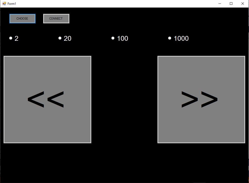

J'ai développé une interface annexe pour contrôler le focuser.
Celestron ne fournit pas de raquette directement avec le focuser.
Ceux qui utilisent une monture Celestron peuvent upgrader le firmeware pour
prendre le contrôle du focuser via la raquette NExstar.
Pour les autres le contrôle se fait via un logiciel qui supporte les drivers ASCOM.
Je ne sais pas si d'autres interface (INDI,..) sont utilisables pour ce focuser.
L'idée est de prendre le contrôle du focuser via une interface home made
 et accéder à cette interface via une prise à distance avec team viewer ou anydesk
sur le téléphone mobile = application mobile du galérien...
Mais bon ça fonctionne plutot correctement donc on s'en contentera.
Je vais pouvoir continuer a faire du visuel sans avoir à démonter mon moteur.
L'interface est donc très simple, 2 gros boutons qui prennent tout l'écran pour que
même les novices en astro puissent faire la MAP tranquillement.
4 choix de pas moteur.

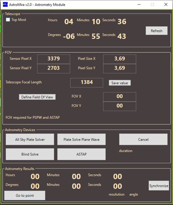

J'ai implémenté ASTAP autant sur l'astrométrie que l'aide à la mise au point.
J'ai profité de la reprise de code pour passer en techno WPF au lieu de Winforms.
C'est pas fondamentalement un révolution, peut être un peu plus présentable.

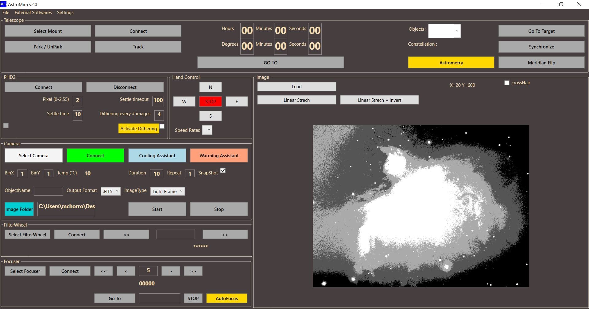

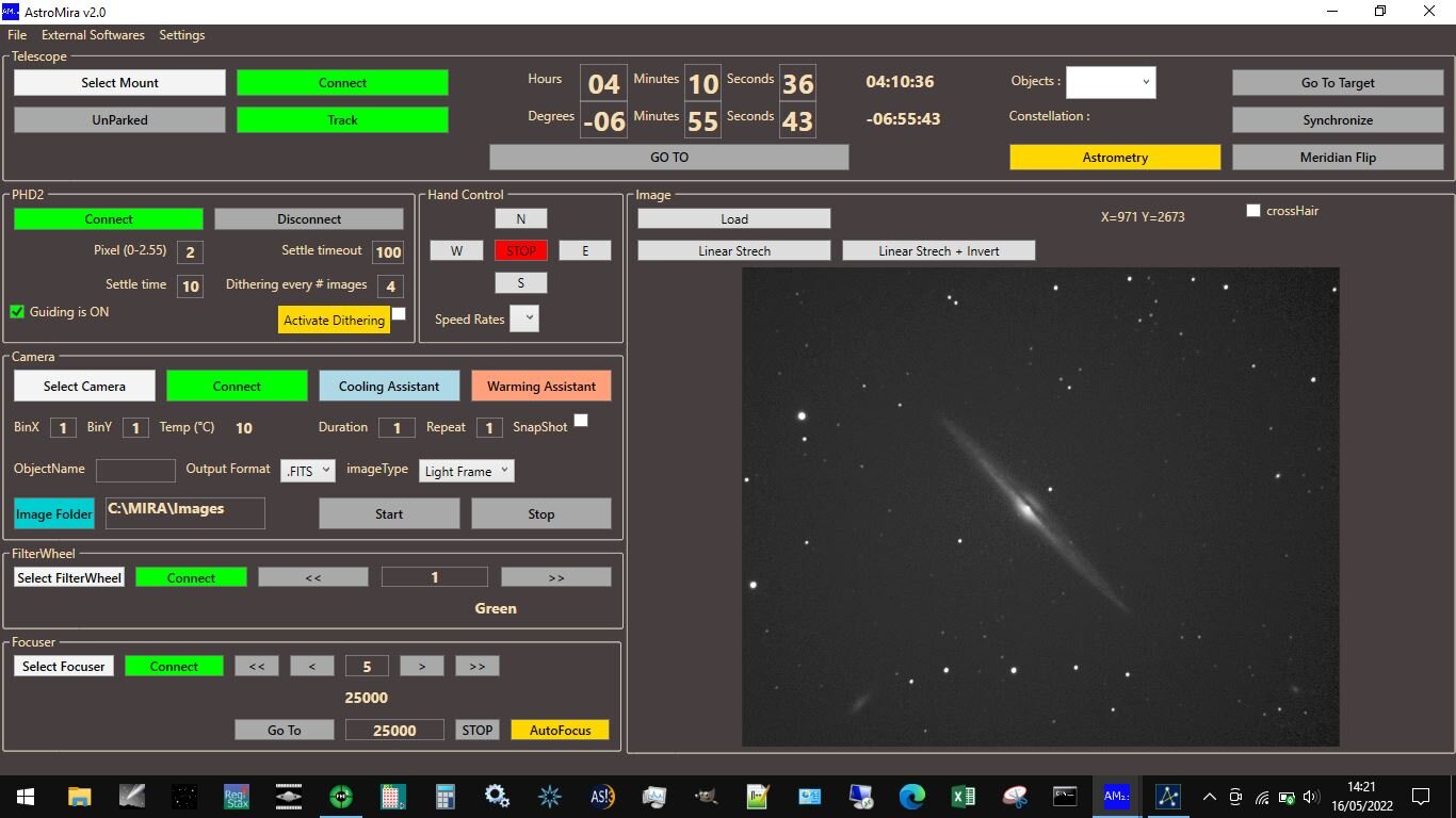

La fenêtre principale
La fenêtre d'Astrométrie

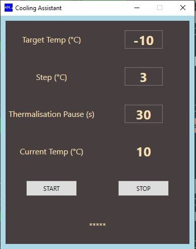

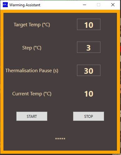

Les assistants pour la mise en température de la caméra
cooling.JPG.9f8459d8e6e1e84ab56e892e45c65778.JPGwarming.JPG.0d6383f803e8cc8e85c4a31ef1914569.JPG

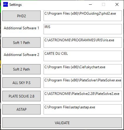

et finalement les Settings
