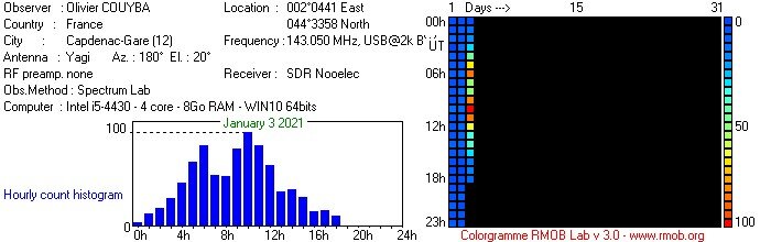

Au vu de la météo avec un ciel couvert j’ai essayé de détecter les quadrantids ce matin 7h30 leg
Le pic était estimé a 14h30 TU ce 3 Janvier
https://www.imo.net/viewing-the-quadrantid-meteor-shower-in-2021/
Antenne large bande discone rx sur 143.050 Mhz en mode usb analyse audio avec soft
Spectrum Lab
https://www.qsl.net/dl4yhf/spectra1.html
J’utilise l’émetteur du system GRAVES placé a DIJON
https://f6crp.pagesperso-orange.fr/ba/graves.htm
C’est un émetteur a porteuse pure cw qui fait un balayage avec des antennes commutées
C’est un système de surveillance spatial avec un récepteur a sur le plateau d’Albion conception ONERA
Je reçois l’onde de la porteuse non décalée et les effets doppler sur avion ou satellites
Par intermittence li y a des pics du a la rentrée de météorites
Des trainées plus importantes peuvent également apparaitre et durer plus longtemps
Voici ci-joint une copie d’écran
C’est une technique a tester pour estimer le zhr avec un ciel couvert
Je suis mal placé car je reçois l’onde directe du radar , ce n’est pas l’idéal
Cdt Daniel

J'ai eu un zhr de 100 vers 10h TU.
Pour éviter de recevoir la porteuse, il vas falloir changer d'antenne, une yagi sera surement mieux.

Merci Olivier pour ces précieux conseils
Mes conditions était vraiment médiocres l'antenne discone est de plus dans les combles de la maison
Bonne année
Cdt Daniel
