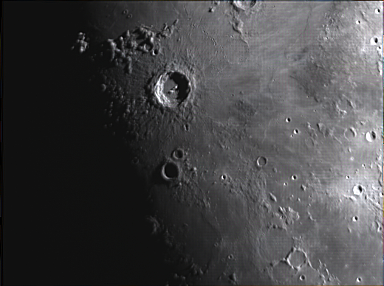

tiens voila un exemple avec mon dobson skywatcher 400 au foyé, la lune cratère Copernic (WEBCAM philips de 10 ans déjà)

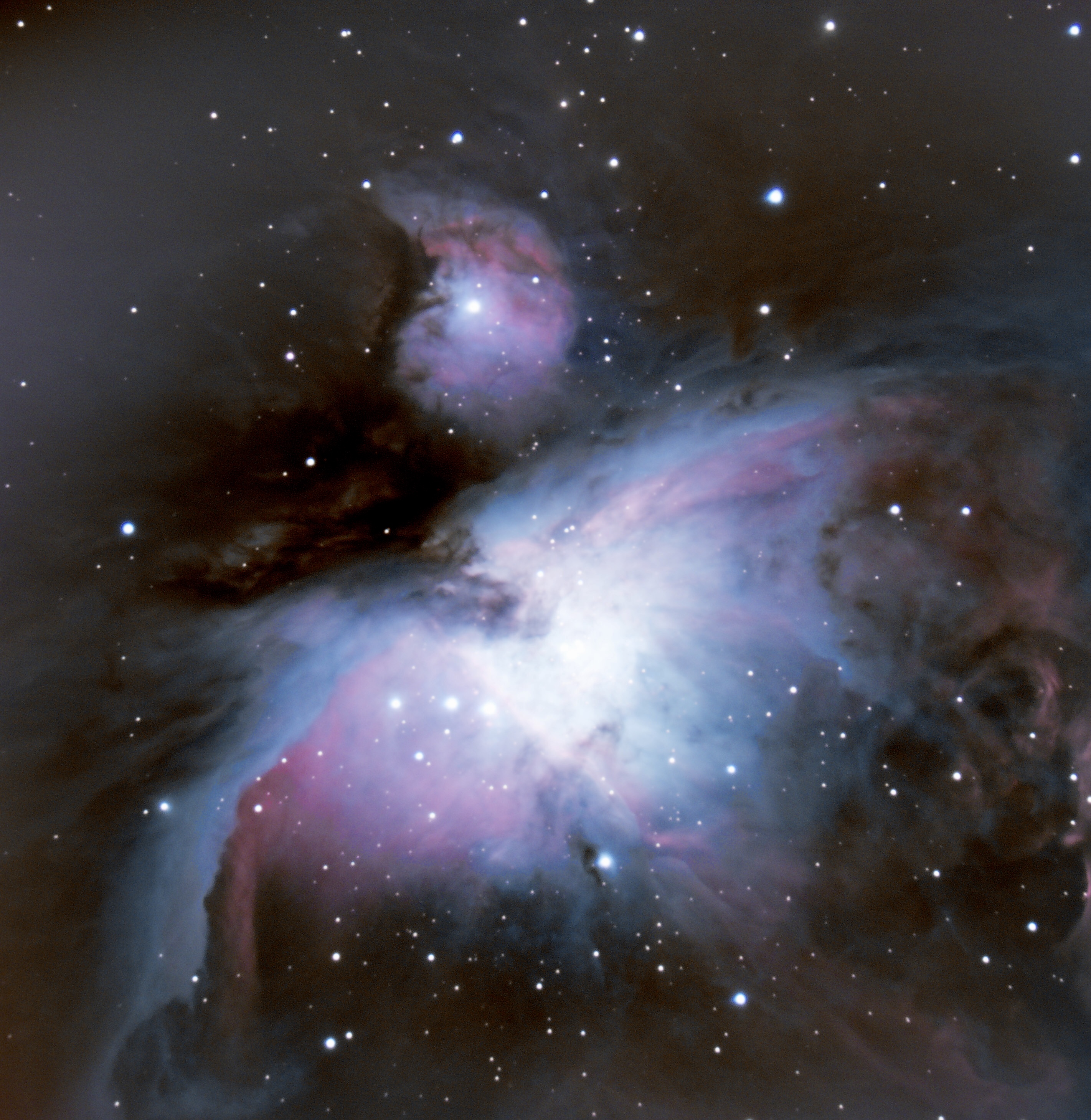

Ok je vais donc mélanger les séries je sais déjà que mélanger des temps de poses différents ne pose aucun problème, l’image ci après est un mélange d’une centaine de poses à 1sec et 220x2 sec. Me reste à tester le mélange de niveau de gain différent.
