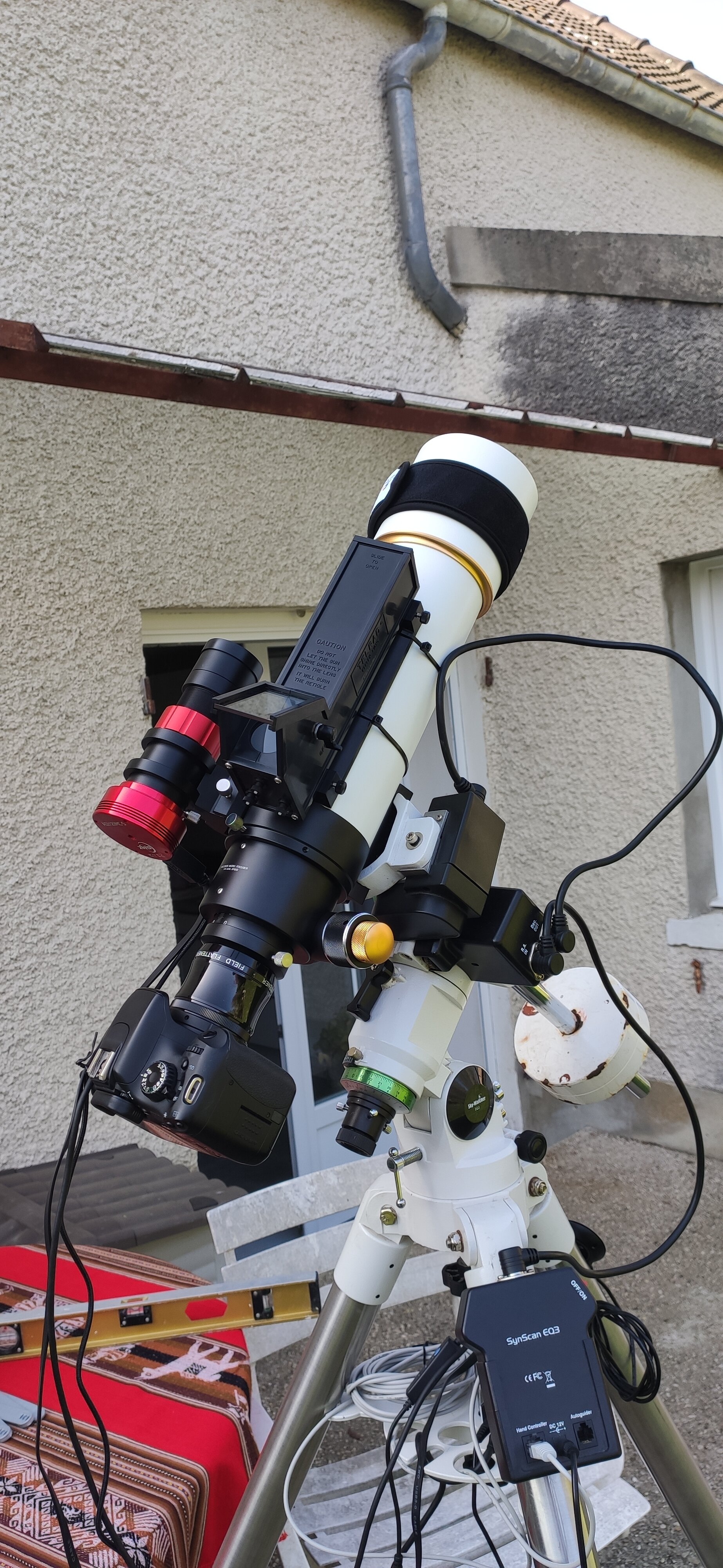

Je débute en astro depuis décembre 2020.
J'ai acheter une lunette chinoise 70/400 a ma fille pour Noël... On l'a essayer sur la Lune et là je suis devenue accro...
Du coup j'ai bien compris qu'il fallait investir un minimum pour pouvoir faire de l'observation et de la photo correctement...
J'ai donc investi:
- Monture Eq3-2 Pro GoTo occasion.
- Une lunette 90/500 ED (Svbony SV48)
- Je possédais un canon 450d.
- Un Chercheur Telrad.
Et hop me voilà prêt pour l'astrophoto.
J'ai pas mal galérer au début pour la.mise en station, mais grâce au nombreux forum et info sur le net aujourd'hui je sort mes.premieres photos....
Je viens de réinvestir dans un correcteur de champs , une lunette guide et une asi120 pour l'autoguidage...
Petit setup pour un total  environ 900Eur...
Je suis en Seine et Marne et maintenant il n'y a plus qu'à attendre que la météo soit bonne... Je ne manquerais pas de poster les photos afin de vous les partager.
Bon ciel 😉
Fred.

Bjr, j'ai acheter cette bande chauffante car l'autre jour j'ai tenté de faire M101, jetait bien cadré tout était ok... Mais après 2 H de prise de vue tout était flou.... J'ai regardé et la , lentille recouverte de buée....
Je viens tout juste d'essayer l'autoguidage.. mais je n'avais pas penser à la bande sur la lunette guide, jepense que le  pb est sans doute le même... Pas'encore asser d'expérience avec ....
Concernant l'APN 450d je prend mes photos a 600 ou 800 ISO. Pour le cadrage oui je 'met les ISO a 1600 tps de pose 30sec ... Et je centre ma cible avec les cde d'eqmod...
Je viens d'acheter un 550d defiltré... Je vais tester tout cela'prochainement...
