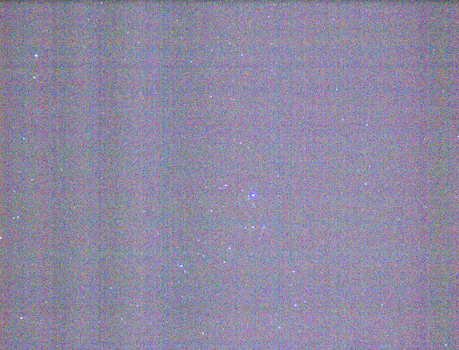

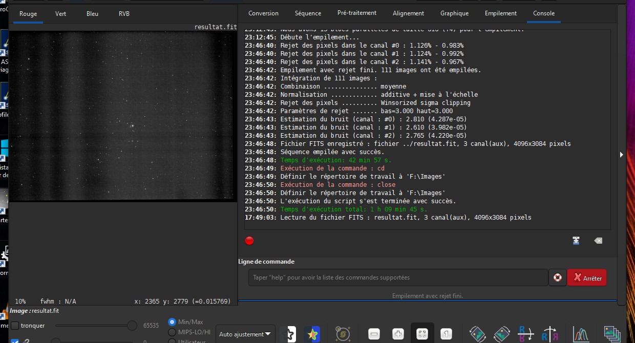

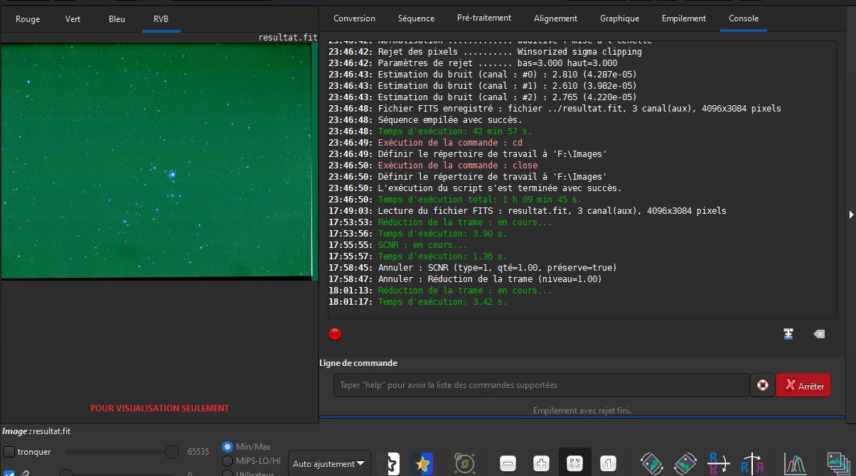

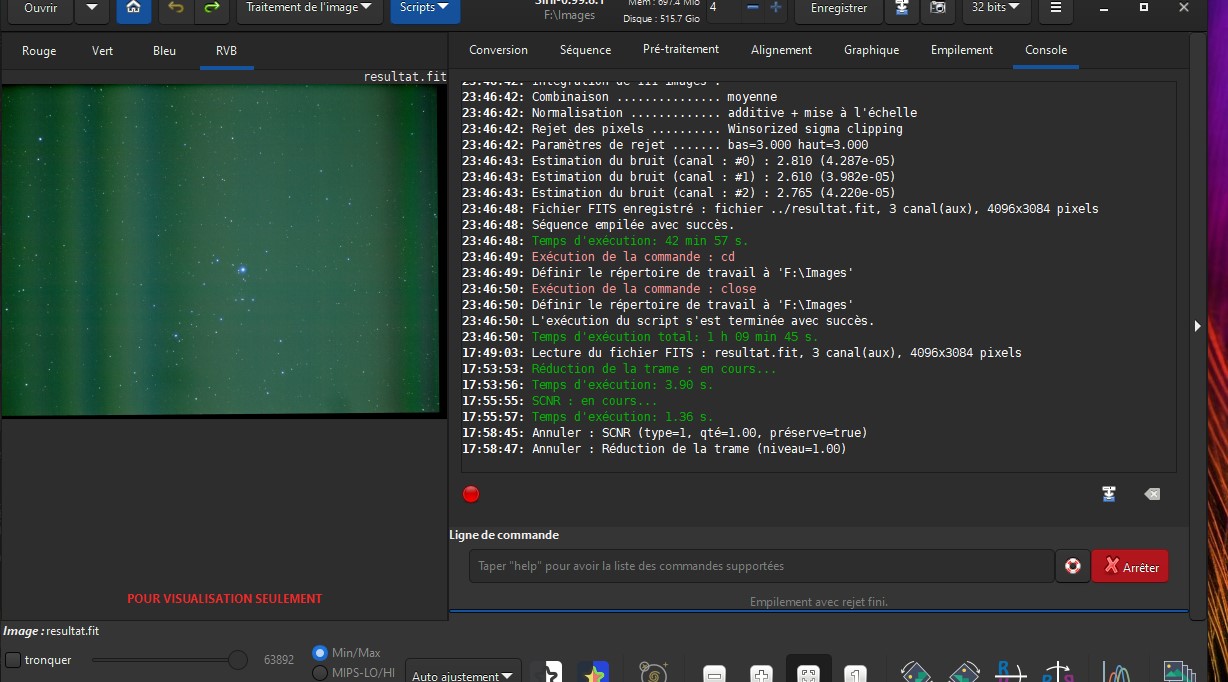

merci à toi pour la réponse.
Oui je deviens vite intéressé par l'astrophoto mais hélas mes moyens suivent pas. mon frère est déjà plus équipé et voyage aussi pour ça.
Je sais que ma lunette est pas parfaite mais je suis toujours emmerveillé en voyant les étoiles. Mais seul l'astrophoto permets de voir les objets sinon j'ai un objet diffus dans l'oculaire.
Voici en dessous les photos après empilement sans DOF depuis SIRIL. Et une image brut pour vous montrer la qualité d'une photo brut via E-PL2, 200iso, 5sec.
