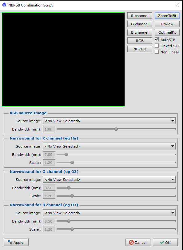

Tu as plusieurs options
la 1ere est d'utiliser le script NBRGB Combination : tu charges une images rvb et tu ajoutes des couches mais ca empêche par exemple d'ajouter du H et du O au canal V par exemple.

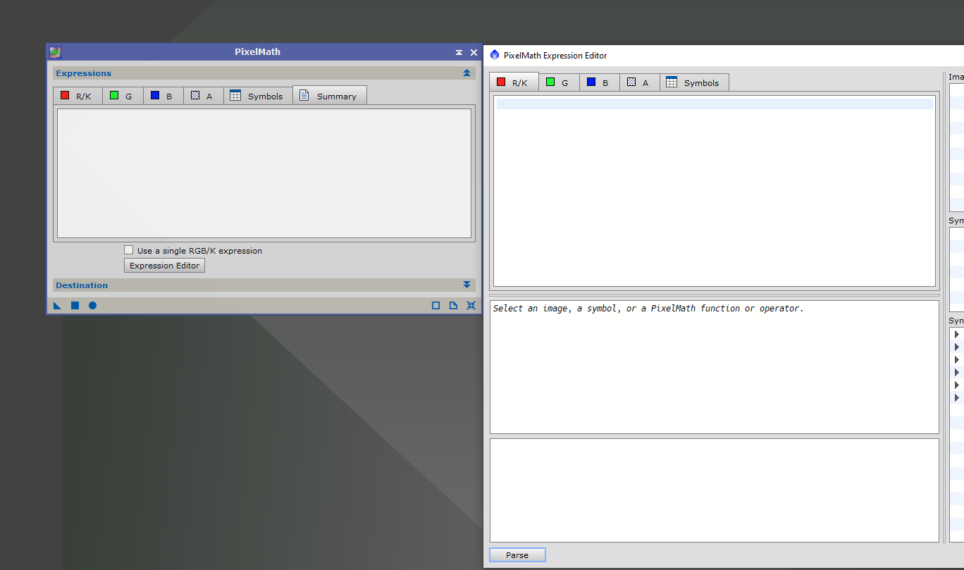

la 3ème est de passer par PixelMath et tu mix les couches par canal en utilisant de simple opérateurs ou des choses plus complexes.
C'est ma solution préférée car tu as le contrôle exact (pas d'effet boite noire) de ce que tu fais et tu peux mixer tout à volonté.  Et après tu peux ajouter ta luminance à ta convenance.

C'est au cas par cas. Parfois de simple additions ou soustractions. Pour les mix de couches souvent des choses du type R= Ha*.6+S2*.4.
Parfois des fonctions du type  (O3^~O3)*Ha (où ~O3= 1/O3)
Y a pas de recettes miracles faut tester, voir ce qui répond le mieux à tes besoins.
Pour un mixage HO-RGB de départ tu peux faire et regarder comme ça se comporte et faire varier les proportions en fonction des préférences
R= R*x+Ha* (1-x)
V = V*x+O3* (1-x)
B = B*x+O3* (1-x)
avec x + (1-x)=1

Et avec le script SHO AIP ?
C'est comme le NBRGB dans le principe et avec un mode pour mixer la luminance aussi. Tout le genre de choses que tu peux aussi faire sous PixelMath
