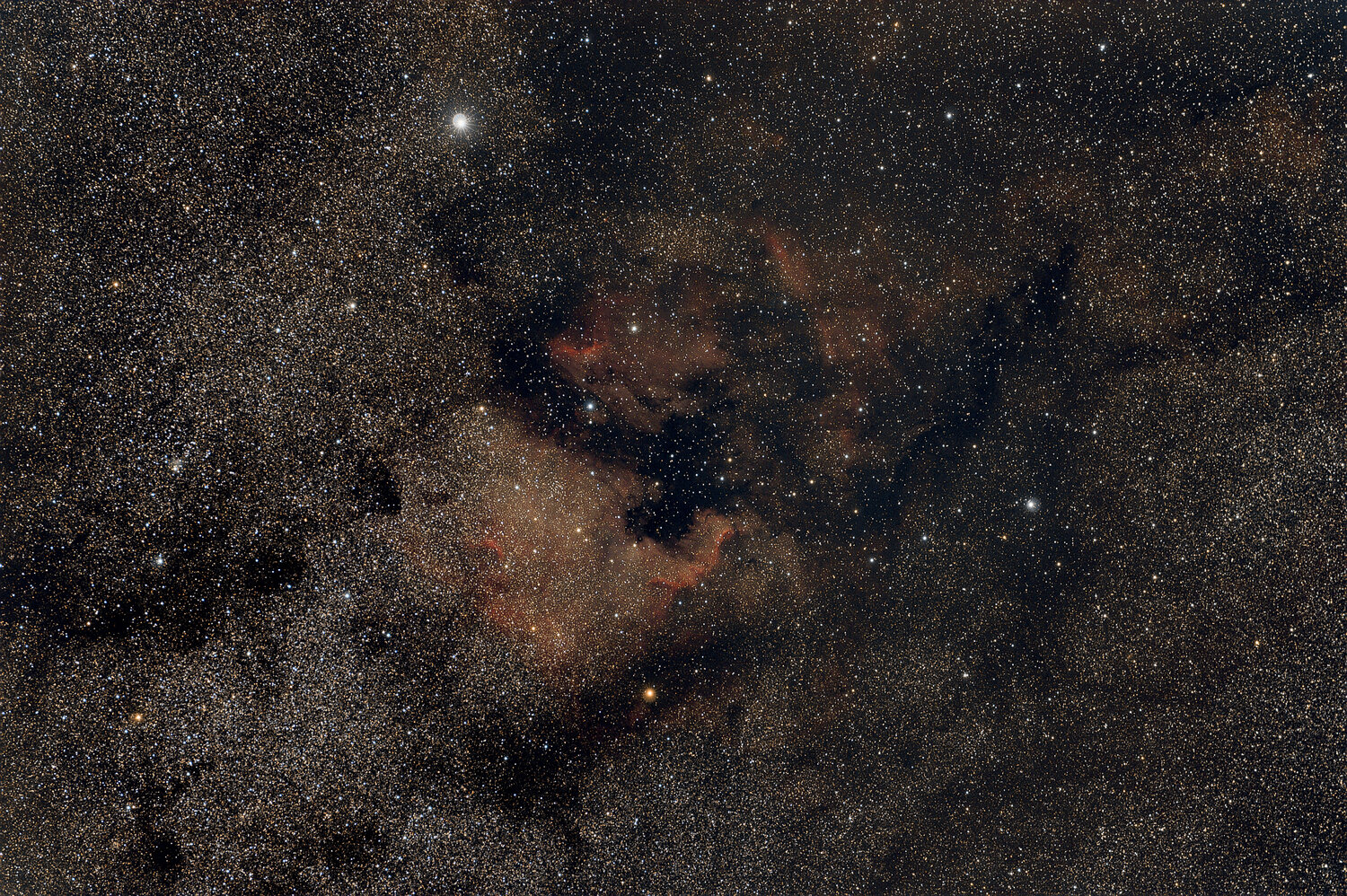

c'est une première pour moi, ma toute première photo traité. Pour se faire j'ai utiliser siril et le super topic de Colmic (même si pour l'instant je comprend pas grand chose a se que je fais😄 ) Se qui m'a permis d'avoir une première image qui ressemble a quelque chose. J'aimerais beaucoup avoir des premier conseils et critiques pour progresser 😊
Pour le matériel utiliser:
Monture star adventurer
canon 1200D
Samyang 135mm
et c'est tout.
Pour la prise de vue:
60 brute de 1mn
30 Darks
50 offsets
50 flats

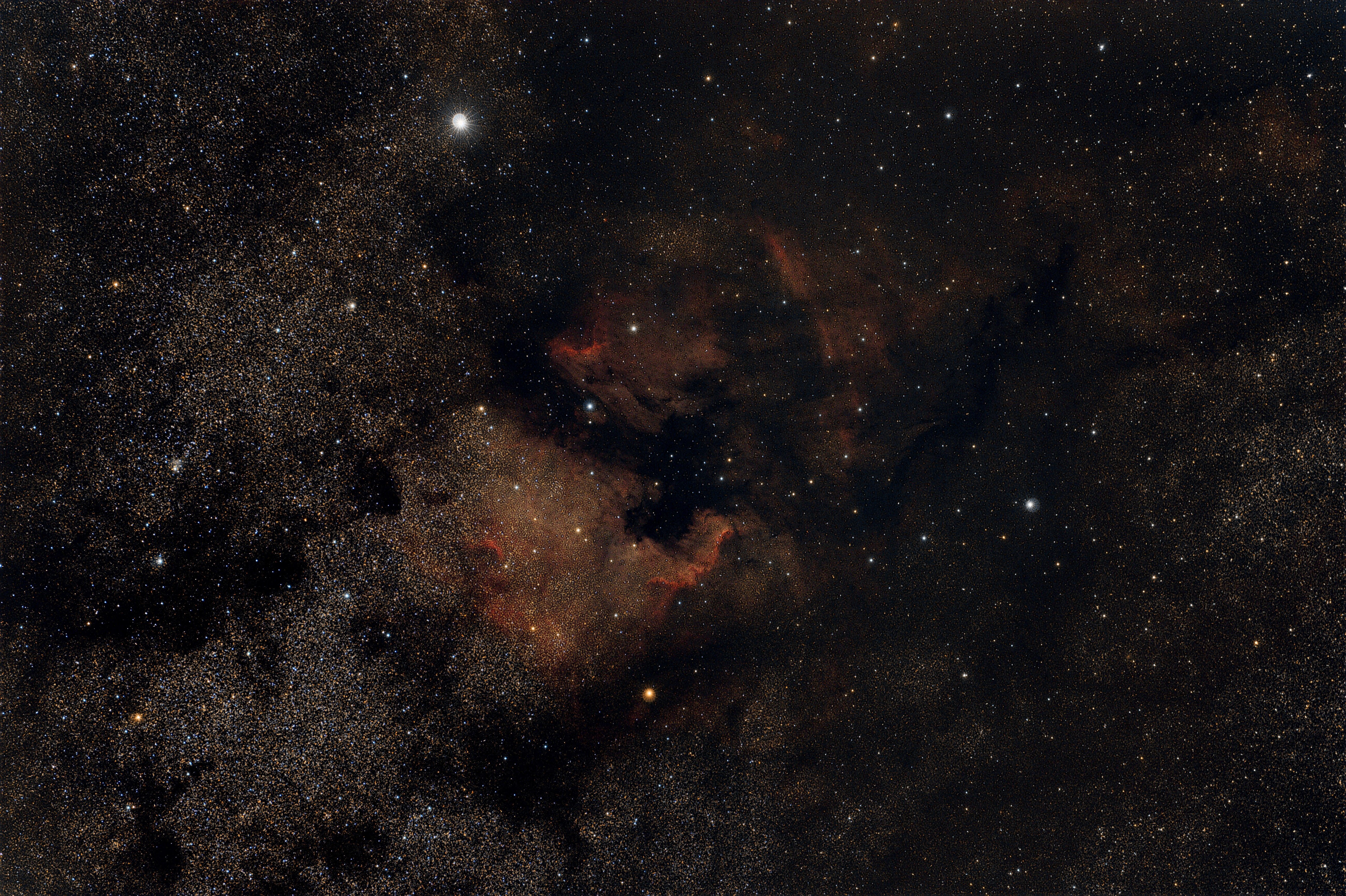

Re bonjour. J'ai essayer une réduction d'étoiles pour voir et je sais pas si le résultat est absurde ou cohérent. Comme la nébuleuse ce trouve dans la voie lactée j'ai peut être un peu abuser 😄
Salut !
Pour ta première photo traitée elle est vraiment top 😃
Pour le masque d'étoiles, effectivement ça permet de décharger un peu la zone mais c'est pas évident à gérer dans la Voie Lactée, on a abordé différentes techniques ici si ça t'intéresse :
NGC7000 était aussi ma toute première prise, tu peux voir une comparaison un an après :
Alors franchement t'as fais du bon boulot ! Moi c'était bourré d'aberrations chromatiques 😂... Si tu as Photoshop je pense que ça t'aidera à faire ressortir certains détails notammenet en maîtrisant les masques (plusieurs tutoriels ici : https://www.astrofolio.com/carnet-de-route-2021.pdf)
Tout du bon pour la suite !

Merci beaucoup pour t'es compliments😊, ça me motive énormément à continué!!!
La différence entre t'es deux photo est hallucinante et la plus récente est magnifique, maintenant que j'ai une petite idée du boulot et du savoir que ça demande je suis encor plus impressionné.
En tout cas merci pour t'es conseils et les liens que tu ma donné. J’espère encor progresser et revenir avec des photos encor plus belle.
