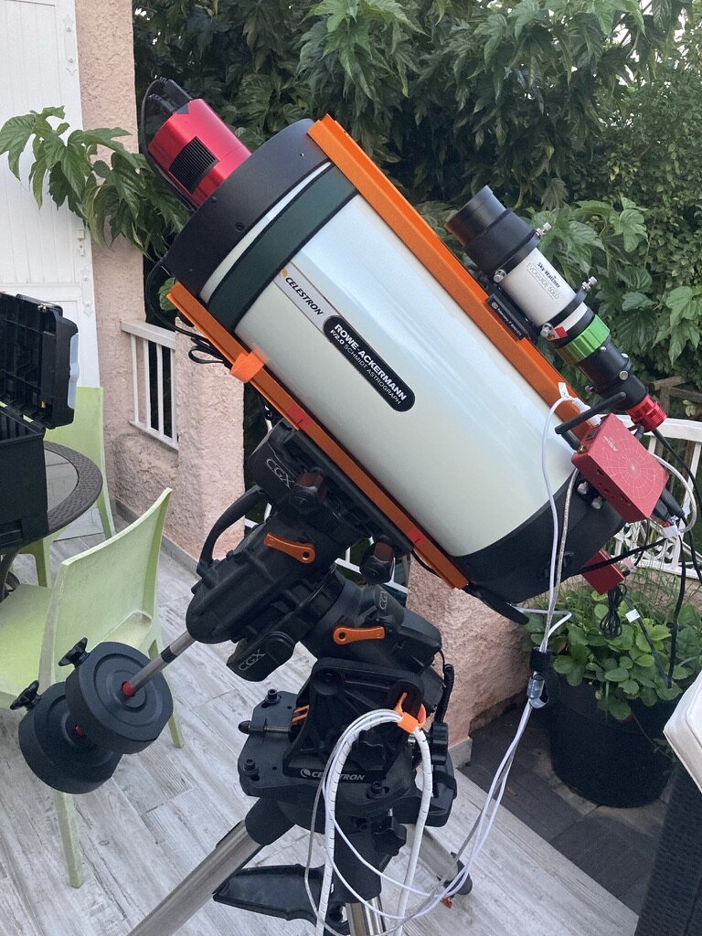

1- Gestion des câbles : un des apports de la version PLUS est la gestion simplifiée des câbles lors de l'utilisation d'un RASA. La caméra étant à l'avant du RASA, et pour minimiser le nombre de câbles qui se connectent à la caméra (USB et alimentation uniquement), seul les ports USB de l’AIR PLUS sont utilisés. Un port est dédié à la caméra de guidage, un à la monture, un à l'EAF et un à la caméra principale. Lors de l'utilisation du pro, je devais connecter: une clé USB pour enregistrer des images, un wifi-extender alimenté en 5v et un hub USB. Grâce au PLUS, j'ai maintenant 4 ports disponibles et je peux enlever le Hub USB, le Wifi-extender et de la clé USB.

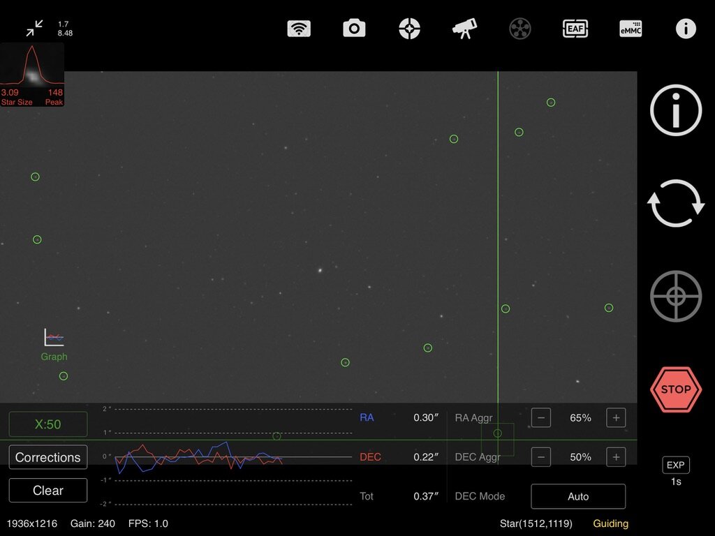

3- Test de guidage : j'ai obtenu l'un des meilleurs guidages que j'ai jamais eu avec mon Celestron CGX, Skywatcher EVO guide 50 et ASI174mm mini. Est-ce que la puissance de calcul améliorée de l'ASI AIR Plus joue un rôle, je ne peux pas le dire, mais cela pourrait être le cas.
Une suggestion : les graphiques de guidage au bas de l'écran du module de Guidage sont transparents, je suggérerais que le panneau graphique soit opaque, la transparence le rend moins facile à lire.

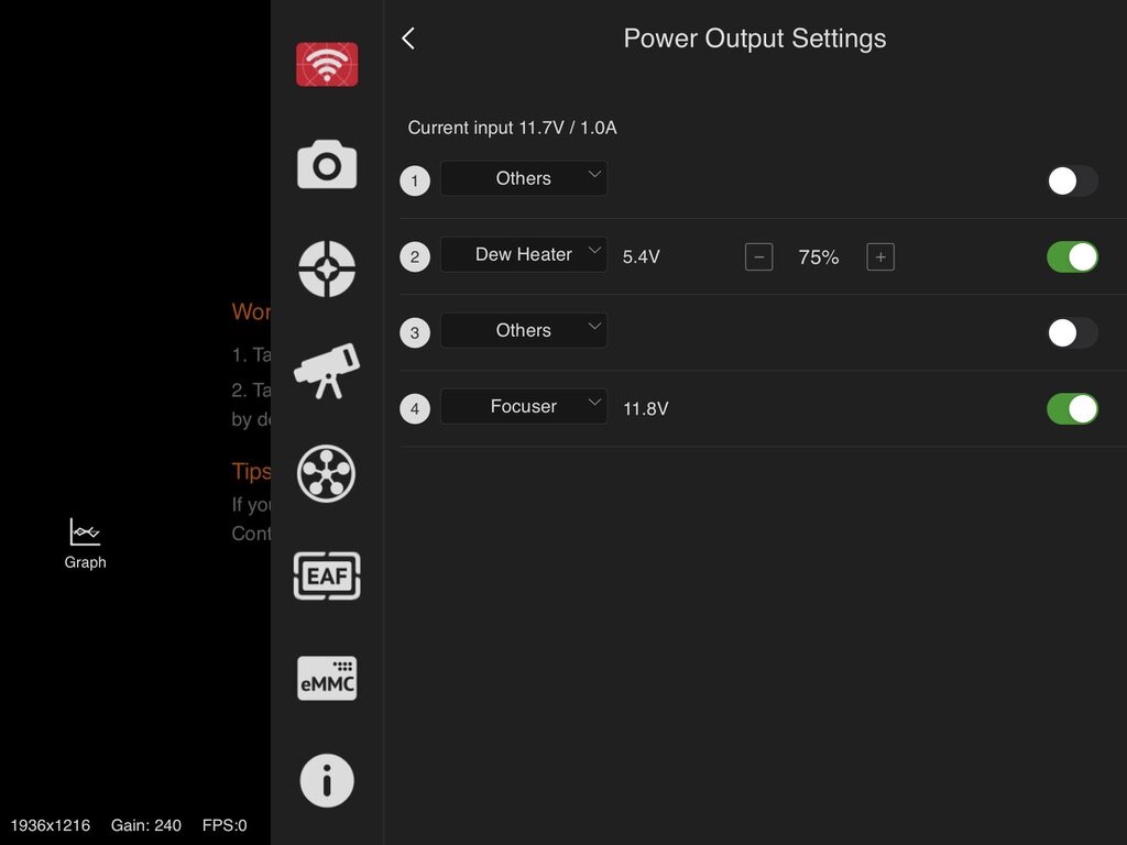

4- Gestion de l'alimentation : Avec l'Air Pro, j'ai pu alimenter mes deux réchauffeurs de rosée (un pour mon RASA8 et un pour ma lunette de guidage). En utilisant exactement les mêmes câbles sur l'ASI AIR PLUS, à 75%, j'ai eu du bruit électrique. En fait, j'ai eu du bruit à n'importe quel % supérieur à 30% ou inférieur à 100%. La même configuration avec l'ASI AIR PRO fonctionne sans bruit. J'ai compris que cela pouvait être corrigé par le logiciel et viendrait dans une prochaine version.

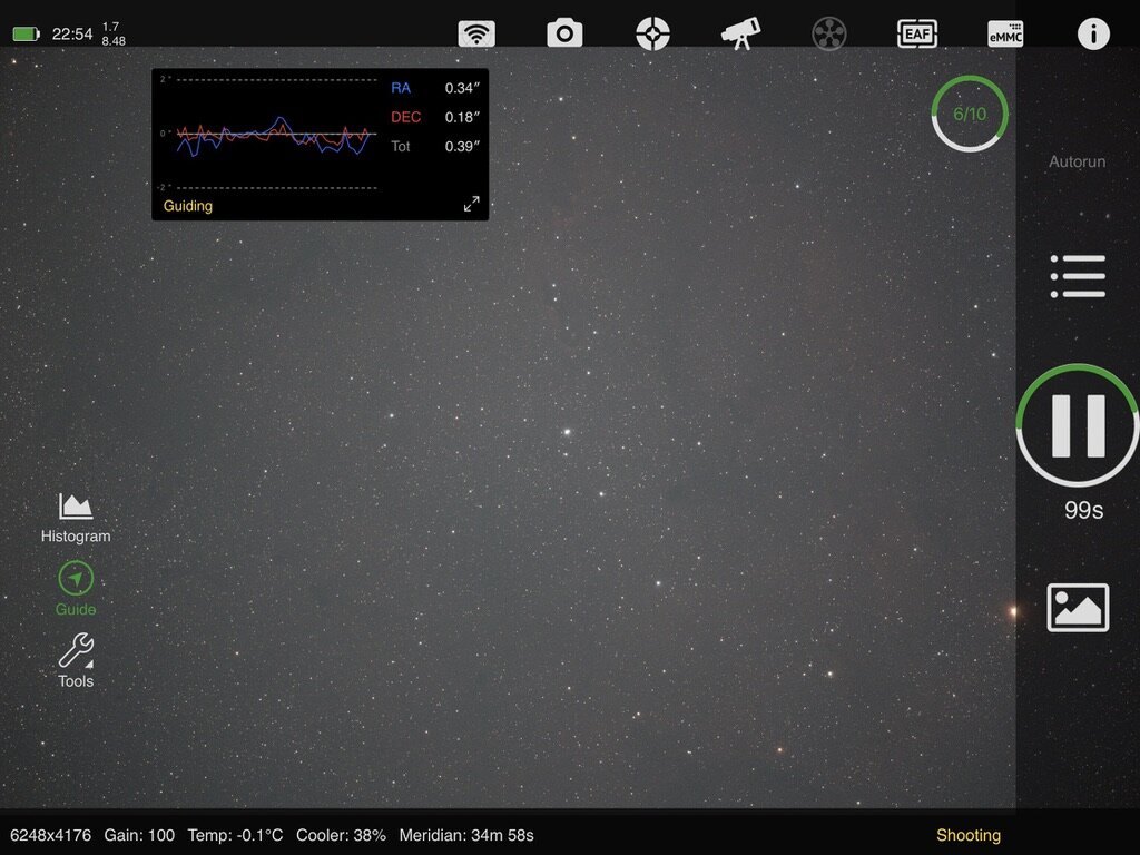

6- Sockage sur l'eMMC : il m’est arrivé de ne pas avoir d'affichage d'image en mode Autorun, mais j'ai pu retrouver mon image correctement enregistrée dans l'eMMC interne.
