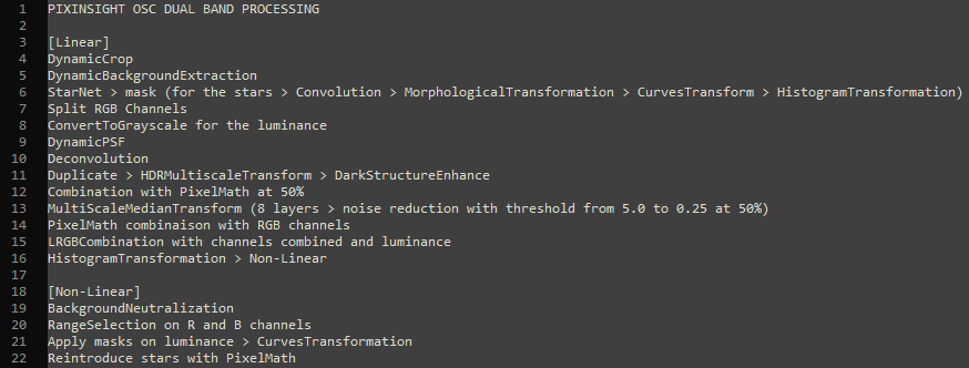

Traitement :
Pré-traitement manuel via Siril + drizzle x2 pour la couche RGB et la couche HaOIII.
Post-traitement PixInsight, toujours en apprentissage (2ème traitement). J'ai tritouillé toute la journée pour arriver au traitement suivant (fait par moi-même, j'ai simplement tenté de trouver le meilleur ordre pour appliquer les différents tutoriels étudiés) :
