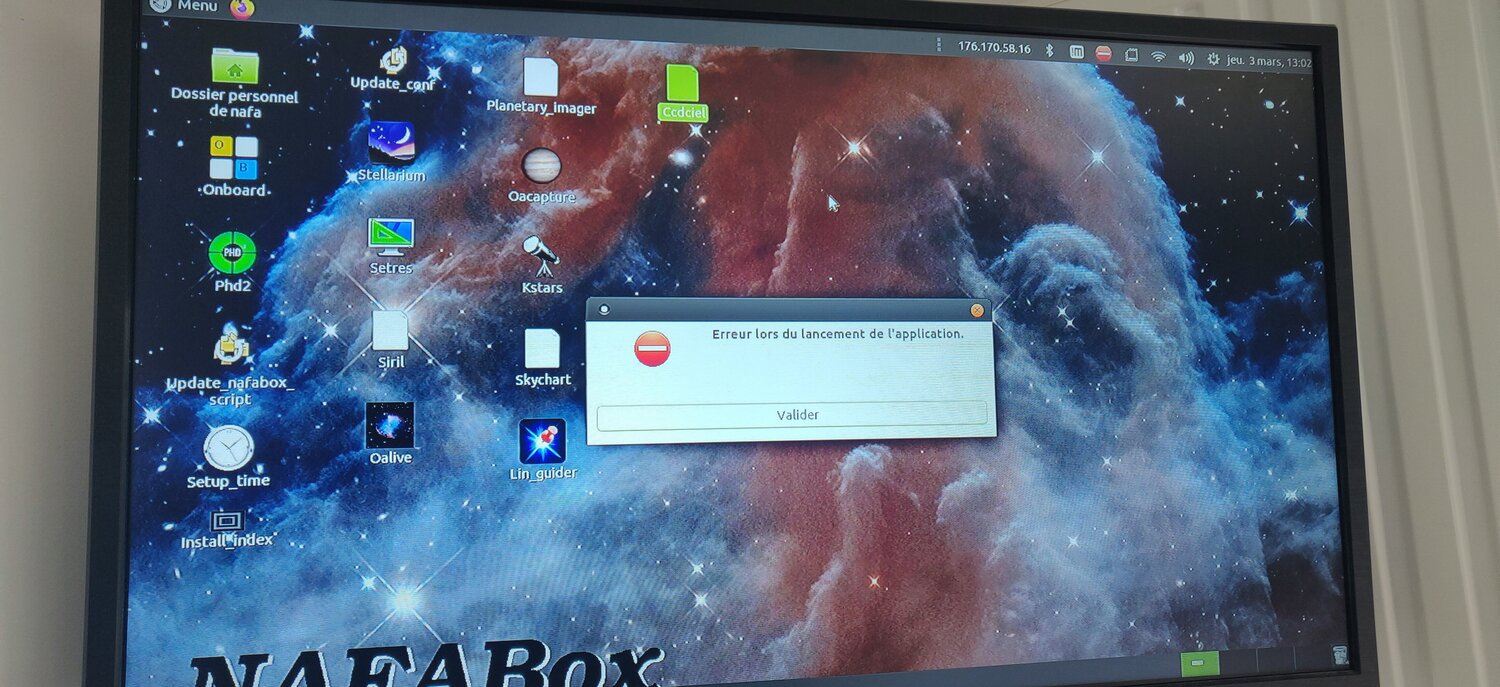

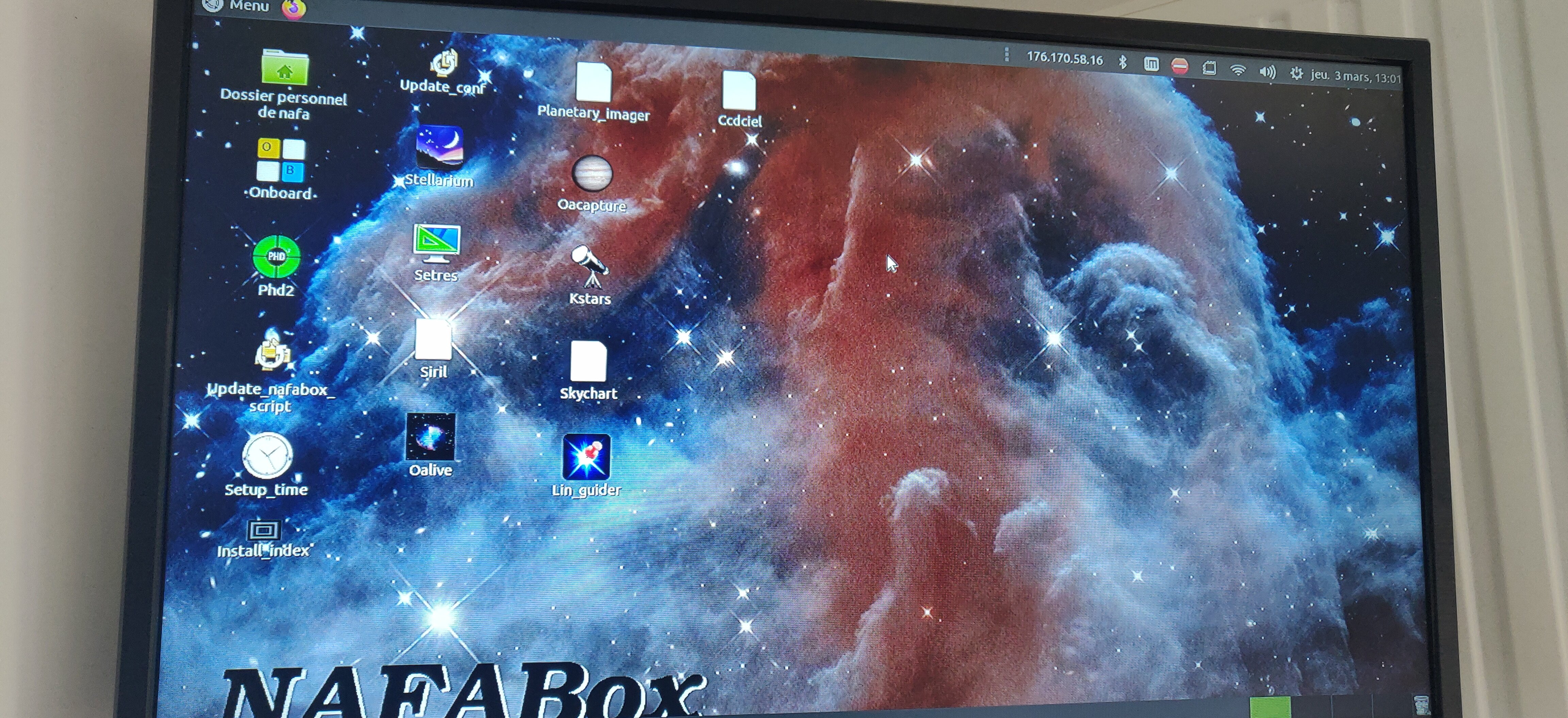

je sollicite votre aide concernant l'installation  de la NAFA sur Tinker.
Après plusieurs jours à scruter les forums je me suis lancé ... et je galère grave (je ne suis pas pro Linux...).
J'ai installé une image complète téléchargé sur le guithub de Patrick 81
J'ai réglé le problème du bluetooth quand j'allume la Tinker ... ensuite le problème des icônes qui n'apparaissent pas sur le bureau
Maintenant j'ai un souci après avoir effectué l'installation du "update nafabox script" j'ai le package de logiciels installés par contre le CCDCIEL ne fonctionne pas (message d'erreur voir photo)  ... et quand je clique sur l'icône Kstars il ne se passe rien ...
dois-je relancer Update nafabox script ? Je n'ai pas touché à l'icône  Update conf non plus bref... je potage quoi
Je mets les photos de mon bureau
Si vous avez une solution je suis preneur
Merci à vous,
Gauthier
IMG_20220303_130158.thumb.jpg.b141d5683609714753620d494ad7d791.jpgIMG_20220303_130212.thumb.jpg.16c7c3f940f2878f0cb47db628d2f984.jpg
Une fois la carte sd gravée il faut:
Vérifier que la partition occupe bien tout l'espace disponible,  sinon agrandir la partition avec gparted.
Se placer dans le répertoire NAFABOX, lancez le premier script  ./Pre_install.
Rebooter.
Lancer le deuxième script ./Install, qui installera toute la partie logicielle.
J'écris ceci de tête,  donc vérifier le nom des scripts.
Après tu peux utiliser. Ça fonctionne très bien. Je te conseille Kstars plutôt que CDC.

Je vais ré installer l'ensemble directement depuis le fichier NAFA comme tu dis ... Pour le GPARTED j'avais bien agrandi la partition comme expliqué dans le github
Merci à toi
